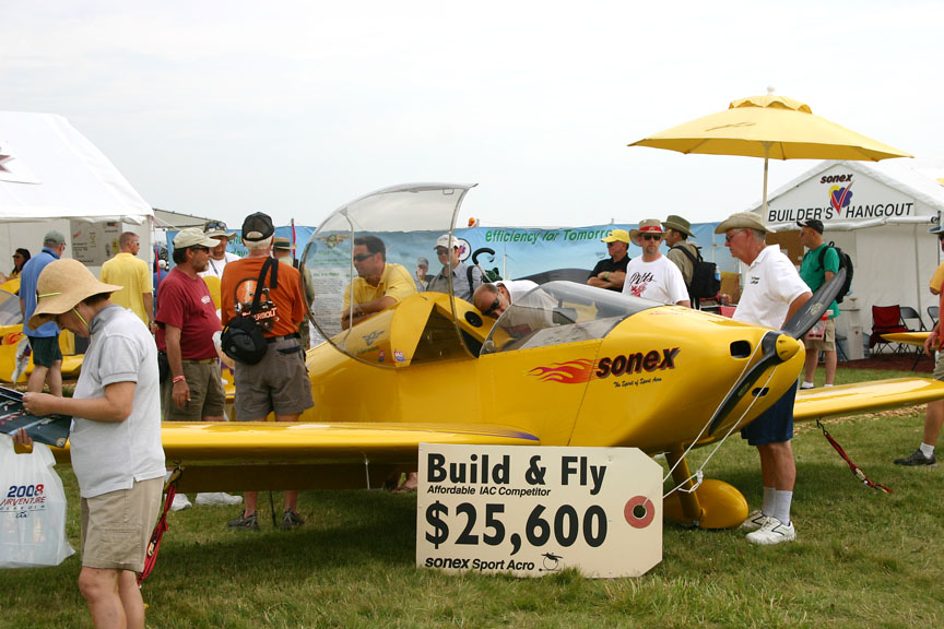

Судя по всему Sonexов нет на просторах,и киты не собирают 😎И даже чертежи не всплыли 🙂
Всем привет. Объявился Sonex. Наша компания (николь аэро)теперь называется Аэросоюз. Мы  полностью перешли на вертолетную тему.
Sky Rengerы распродали в позопрошлом и прошлом году.
На Sonex руки не поднимались.
Но пришло и его время.
Если есть желающие его купить - пишите.  Первое фото в этой теме - он. Хомяков Сергей
avia@aerosouz.ru
...песня всё та же!
...дёшего, но сердито!
