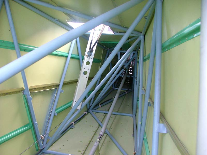

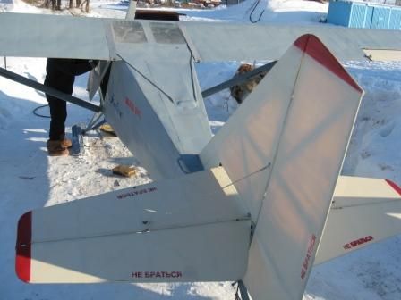

Это само собой разумеется. А крепится БПС каким образом, а то на фото можно разглядеть только коробку и пару тросиков? У вас же кажись стоит... 🙂
На РП200 установлена БПС"Кобра"500.Фал БПС соединён с тросовой системой самолёта,состоящей из 4х тросов,разведённых внутри рамы фюзеляжа и закреплёных под полом кабины.
    21 КБ · Просмотры: 161
А это место БПС перед её установкой,слева люк для осмотра зоны БПС.
    56,4 КБ · Просмотры: 146
