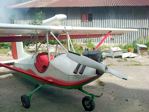

Спассистема на микродельт
Что если использовать Парашют Д-6, а в качестве вытяжного использовать сборку из 4 Модельных ракетных двигателей РД1-180-7 http://podarini.ru/index.php?productID=391
Идея  очень хорошая! Только нужно провести несколько отстрелов на земле и в потоке на макс. скорости, например из кузова грузовика.Также сделать автономную надежную систему питания.
Лет двадцать назад тоже делали для одноместного автожира на базе запаски З-5, но по принципу МВЕНа, выстреливался весь контейнер с парашютом. Сложно было подобрать величину заряда пороха, с третьего раза только угадали.(все на земле ) Потом забросили тему - перешли на МВЕНовские.
С ракетными двигателями -конечно лучше будет!

Из 4 ракет предлагаю сделать блок, по типу металлического стакана, внутри 4 цилиндра, залитые эпоксидкой.
Фал - трос проходит по центру, проходит через центр донышка, где и закрепляется. Для стабилизации полета к стакану можно приделать направляющие, а можно поместить в картонную трубу большего диаметра. Отклонение не более 15% как у новогодних салютов.
Тогда действительно интересно, но ответ на вопрос как полетит сборка из 4-х ракет если часть не сработает (мы же на этот случай дублируем?) или сработает не одновременноостаётся открытым.  Отклонение 15% это что имелось в виду?  Откуда такие цифры? Вопрос важный, т.к. траектория тогда будет слабопредсказуемая, а потому проверить насколько велико будет отклонение с высокой степенью достоверности можно только на практике.
И еще я полностью согласен с вот этим
....Только нужно провести несколько отстрелов на земле и в потоке на макс. скорости...
- без этого, это кот в мешке. С интересом буду следить за развитием идеи.
Кстати на какой дельталёт проектируется система?
Да, в этом деле все покажет практика.
