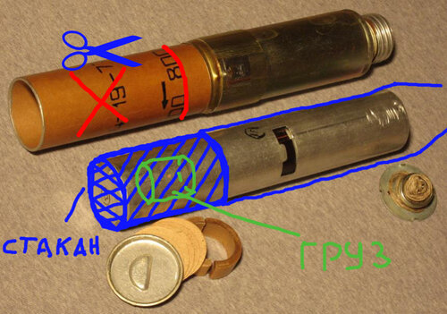

Я хотел:
1. вытащить ракету из картонного стакана
2. укоротить верх стакана
3. удалить осветительную часть ракеты
4. утяжелить верх самой ракеты
5. надеть на ракету (плотно на клей) металлический стакан с проволочной "ручкой" (аналогия - ведро 🙂 )
6. поместить ракету обратно
7. к ручке "ведра" привязать вертлюжок и трос.
P.s. "ручка ведра" должна быть длиннее сопла ракеты в исходном состоянии и находится сбоку. при старте она самоцентруется.

Собственно сделано принципиально  всё то же самое только :
- не удалена осветительная часть
- стакан длиннее. Сделал специально, чтобы точка крепления тросиков была вынесена дальше назад относительно сопла для лучшей стабилизации положения ракеты уже в полёте. Ручка к ведру крепится в самом верху и чуть выше по той же причине -чтобы система была устойчивой (самостабилизирующейся).
Еще в Вашем варианте технологически крепление ракеты в ракетнице возможно только кончиком ее хвоста.  Сама ракета выйдет короче, стакан тоже и точка крепления неизбежно окажется заметно ближе к центру самой ракеты, что само по себе менее устойчиво (к примеру как если бы ручка ведра крепилась не сверху, а на середине его высоты).  У меня же сама ракета находится полностью в корпусе, а раз звездка не отрезана, то она длинней, так что после старта ей уже задается более четкое направление. Потом она плотно входит в стакан (и ее движение продолжается  по втулкам внутри него) как бы по второму стволу ориентированному в том же направлении. Таким образом ракете на начальном более длинном этапе разгона задаётся направление, на которое не влияет даже первичное крепление (тросики) после чего она упирается в дно стакана,  начинается его отделение и разгон ракеты уже со стаканом. Тросики изначально находящиеся сбоку аналогично распрямляются и самоцентрируются.  Собственно все это вкупе с тем, что стабилизация в 2-х плоскостях (тросика 4 а не 2 - опять же ведро с 2-мя перпендикулярными ручками не смогло бы раскачиваться если его держать крепко), то ракета со стаканом ИМХО не сможет занять другое положение кроме как параллельно натянутому фалу.  :IMHO Таким образом ее отклонение конструктивно (насколько хватило выдумки) сведено к минимуму как на начальном этапе разгона, так и на этапе полёта с грузом.

Вы немного не поняли предполагаемый мной конструктив, лучше нарисую подробно и потом выложу.
да там соственно по другому чем я Ваш вариант описал в реальности и не получится, хотя конечно  интересно будет увидеть подробную картинку, может и правда чего-то упустил.
Это демонтируем
http://fotki.yandex.ru/users/alex-vr/view/614823/
Это дорабатываем
http://fotki.yandex.ru/users/alex-vr/view/614822/

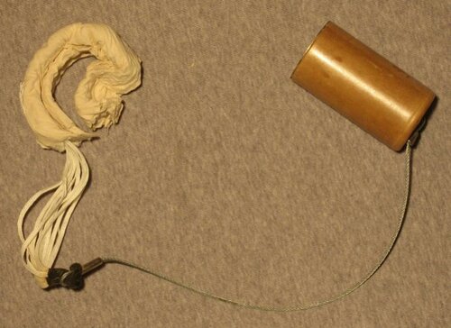

Не всё так просто оказалось с вертлюжками. Пробовал имитировать ракету дрелью, так вот если усилие килограмм 5, то вертлюг нифига не проворачивается (смазка не помогает) и получается моментальная скрутка .  Перепробовал несколько вариантов - идеала так и не нашел. В общем при усилии 3,3кг (вес подвешенного перфоратора) выбранный вертлюг кое-как  работает.  Если ракета даст больше 4-5 - намотка обеспечена. В реальной мощной системе (если остаётся вращение), надо ставить подшипник. В общем решил пробовать то что есть, а то процесс что-то затянулся, а ответа на главный вопрос нет.
Еще сделал спусковой механизм (дергать сам шнур в реальности для привода СС на мой взгляд хоть и просто и казалось бы ну очень надёжно, на самом деле ИМХО ошибочно, т.к. дозировать рывок в воздухе  в случае нештатной ситуации может и не получиться, видятся и другие минусы). Сделал так, что просто слегка потянув или сильно дёрнув за верёвочку происходит разблокировка и шнур тянется сам с заданным усилием. Ракета одна, поэтому заодно решил и это техническое решение проверить. По случаю аврала на работе никак не доделаю стартовую конструкцию,  хотя там делов то ... Надеюсь завтра удастся. Запуск запланирован завтра вдвоём с товарищем, чтобы зафиксировать на видео, но не факт что состоится.
Ещё один человек подсказал, что давление газов аналогично упомянутому выше может расти в момент старта и до момента отделения стакана от корпуса ракетницы с теми же вытекающими. Тоже учтём.
Вес стакана с тросиками 80г, общая длина фала (от стакана до сумки) - 1,6м, Общий вес "нагрузки" со стаканом, вертлюгом и всеми тросиками  1010г.

Сегодня осуществил-таки пробный отстрел... Надо было делать ставки на дальность полёта сумки 🙂
Ракета полетела, но сумку даже не сдвинула!!!
Ракета после старта стала уходить вниз и вправо и в итоге описала пару замысловатых спиралей в разных плоскостях вокруг сумки. Сумка при этом не сдвинулась вообще, хотя лежала на фанерной полочке и фиксировалась тоненькой резинкой и усилие, необходимое, чтобы сдвинуть её с места по ощущениям грамм 100. Направление отстрела горизонтальное, высота от земли - 1м, разница высот между сумкой и ракетой 25см.  Предполагалось, что ракета хотябы за счет инерции стакана весом 80г + ракета выдернет сумку и векторы их движения примут некое среднее значение, но движения сумки не произошло и ракета вынуждена была описывать концентрические траектории как собака на привязи. Причем  изменение ее траектории произошло практически сразу, после отделения стакана от корпуса. Фиксация тросика резинками была символической, а сумка была на 25см ниже и несколько правее  и вот именно туда устремилась ракета  - ниже и правее. Думаю это не совпадение, а отсюда напрашивается вывод, что ее тяга настолько мала, что даже выдёргивание и расправление тросика расположенного в стороне вызвало изменение ее траектории. По мере вытягивания тросика, радиус траектории увеличивался.
Предсказанного на 99,9% прожига стакана тоже не произошло, т.к. звёздка  плотно вошла во втулки (отрезанная картонная часть ракетницы) и внутри них горела красивым факелом вырывающимся из стакана. Что удивительно металлического корпуса звёздки внутри стакана не обнаружено - сгорел, хотя картон цел. Двигатель стальной диаметром 25мм и длиной 41мм был найден рядом - корпус абсолютно цел.
Задняя часть стакана сильно оплавлена, один стальной тросик из 4-х прожжен - температура звёздки очень высока... Судя по абсолютно не скрученному тросику - вращения или не было, или вертлюг отработал на 5.
Пусковой механизм сработал на отлично (хоть это радует), и как мне кажется этот вид простого и надёжного капсюля можно использовать и в других системах основанных на воспламенении.
Мой субъективный вывод: Причина такой траектории ракеты на 90 и более %  в несопоставимости тяги и нагрузки.
Если попадётся осветительная ракета 40-50мм - можно попробовать, но целенаправленно развивать это направление дальше не планирую ввиду сложности задания желаемой траектории и маломощности РД. Кроме веса, ведь контейнер и фалы должны серьёзно фиксироваться, чтобы не происходило самовыпадения или саморазмотки потоком воздуха, а еще на сколько-то надо вытянуть фал самого парашюта, который в свою очередь тоже должен фиксироваться, а это всё доп нагрузка причем на начальной стадии.
Прилагаю несколько фото.

Еще фото. Перегоревший тросик и оплавленный стакан.
    58,5 КБ · Просмотры: 184
    72,3 КБ · Просмотры: 197
OSS, спасибо за эксперимент!
Отсутствие результата - тоже результат!
Думаю все дело в долгом горении топливной шашки и как результат - малой тяге, но на протяжении долгого времени, что хорошо для осветительной ракеты, а  нам нужно наоборот - выстрел.
