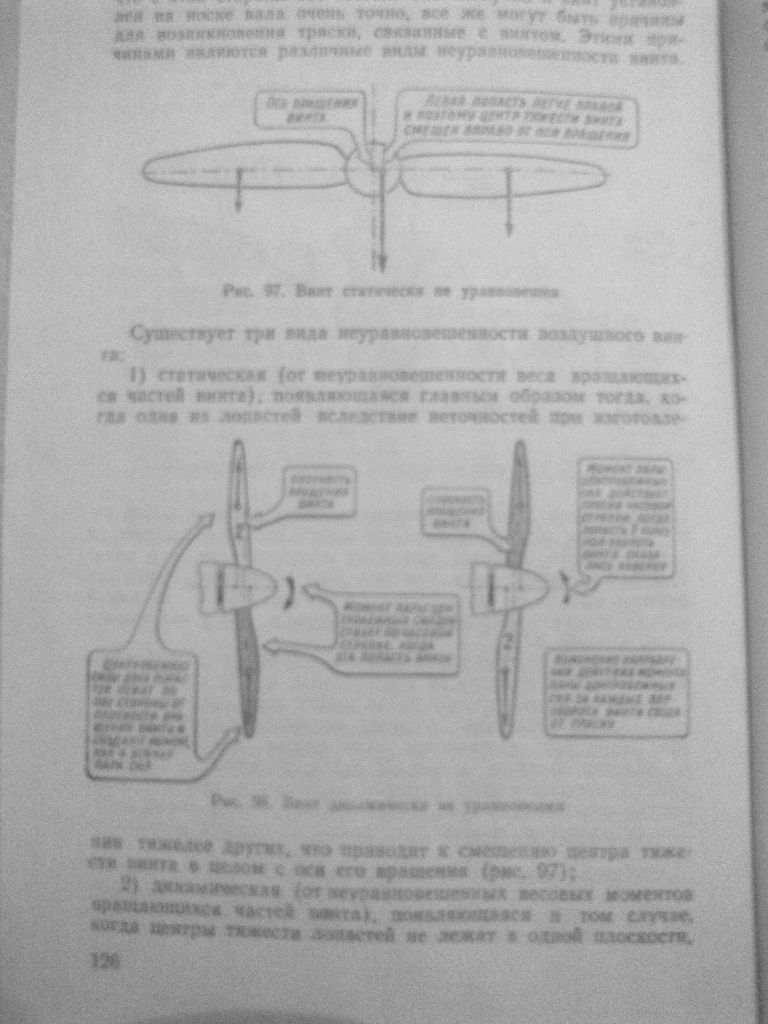

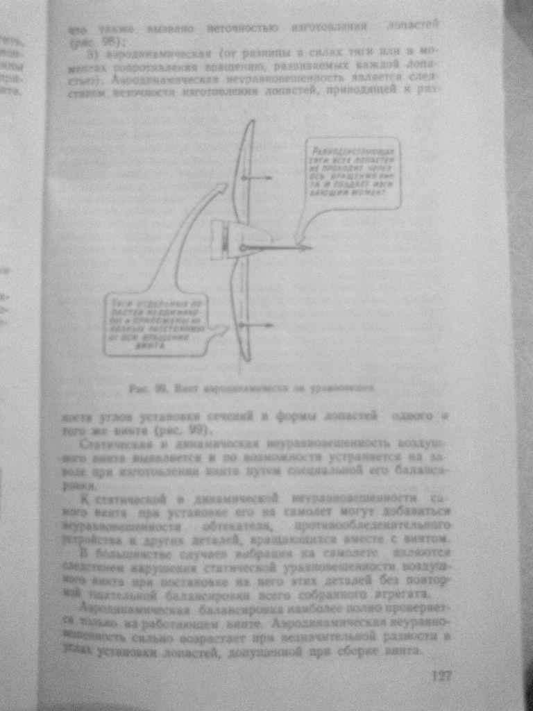

Три вида неуравновешенности воздушного винта.
    91,6 КБ · Просмотры: 194
    91,8 КБ · Просмотры: 205
    77,4 КБ · Просмотры: 214

Если ось "уже эта ось вращается против вращения винта в два раза медленнее" крутится на радиусе 12.5 мм, то "мгновенная ось вращения" никак не совпадает с осью симметрии винта (уравновешенной осью). Если интересно, посмотрите тут http://ru.wikipedia.org/wiki/%D0%9C%D0%B3%D0%BD%D0%BE%D0%B2%D0%B5%D0%BD%D0%BD%D1%8B%D0%B9_%D1%86%D0%B5%D0%BD%D1%82%D1%80_%D1%81%D0%BA%D0%BE%D1%80%D0%BE%D1%81%D1%82%D0%B5%D0%B9 . Надо помнить, что движение винта нужно анализировать относительно НЕПОДВИЖНОГО воздуха. А раз винт относительно него не только сбалансированно крутится вокруг своей оси, но и его ось совершает планетарное вращение, то и появляется аэродинамическая несбалансированность винта. Это типа как винт вертолета заставить гонять по кругу, только очень быстро и с маленьким радиусом...)))
Так я с этим никогда и не спорил, упоминая ранее  о "наступающей и отступающей лопастях" я и говорил, о постоянной разности условий обтекания лопастей в каждый момент из за скольжения винта ( пусть будет в неподвижном воздухе)  в плоскости, условно параллельной плоскости вращения, и везде замечал, что тяга упадёт ,а  по ссылке подтверждения "разности радиусов загребания" в зависимости от мгновенной оси вращения не нашёл.
Кстати, у автора непонятки с радиусом - то 12,5 то 25мм, но это в принципе не имеет значения в теории вопроса, но в практике только усугубит динамический дисбаланс.(повторюсь, о практической тяге я и не помышляю)
