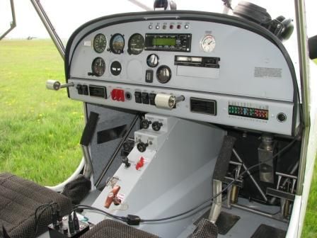

А вот так мы будем ставить радиостанцию. Это примеряем макет крепления р/ст. на "бороде" под ПД.
А гнёзда для подключения гарнитур будем делать на потолке кабины слева за плечами пилотов.
Ежели гнезда под стандартные буржуйские штыревые штекеры, - будут выпадать.
Вы знаете, мы там их (гнёзда)немножко поджали и штекер держится вполне надёжно. Требуется значительное усилие, чтобы его вынуть. Собственно - вынимать и не собираемся, гарнитуры будут в самолёте. Мы там под них даже держатели планируем. Можно, собственно, придумать какое-нибудь дополнительное крепление. Даже законтрить. Но думаю, что этого не потребуется. Впрочем - посмотрим, всё опробуем и сделаем как надо.
Для Жоржича.
Судя по виду приборной доски началось "притуливание" недостающих приборов и арматуры.
Посмотрите ГОСТы и основные эргономические требования здесь: http://www.reaa.ru/cgi-bin/yabbB/YaBB.pl?num=1271092901 .
Доступ к замене предохранителей затруднен. По требованиям АП плавкие предохранители необходимо иметь возможность менять в полете.
Нижняя часть приборной доски - сплошная гильотина для ног.
Как пример более правильного решения. Нижняя кромка ПД закруглена, доступ к предохранителям хороший, острых выступающих частей нет.
Я с Вами согласен, но частично. Гильотины там никакой нет - ПД из текстолита и никакой опасности не представляет, учитывая, что нос самолёта прекрасно защищён сварной конструкцией. Вот предохранители - да, хотелось-бы их либо заменить на авиационные, либо перенести в более удобное место. Хотя и здесь они стоят удачно, только немножко опустить их надо. Подумаем...
А на верхнюю часть кожуха панели радиостанции я закреплю коробочку с запасными предохранителями. Под рукой будут на всякий случай, там вообще такое полезное местечко получается. 🙂
Желаю вам никогда не заниматься ремонтом воздушного судна в воздухе!!!! а тем более заменой предохранителей....... 🙂
изначально была задумка сделать над каждым предохранителем светодиодный указатель неисправности цепи.....т.е предохранитель сгорел светодиодик зажёгся.......... но с другой стороны сгорел предохранитель -значит цепь неисправна меняй не меняй он также будет гореть - надо искать причину а проводов там метров 60 точно есть ...... а ещё есть такая пословица  " простота - залог надёжности" поэтому самолёты надо строить сообразно сказанному моё глубочайшее ИМХО..... :craZy
Поэтому и рекомендуют ставить кнопочные, даже если выбило - пальцем держишь и долетишь до куда нужно... А там уж разбираться...
