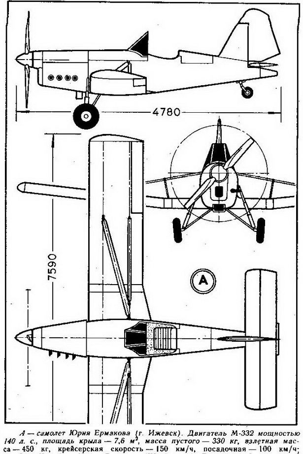

Строю первый самолет (фото) готов выслушать критику

интересные самолеты, особенно нижний. двигатель п 🙂охоже Вальтер?
Правда интересный 😉
Не понял! Это похоже на мой уже наброски сваляли? Молодцы красиво смотрятся. Да М 332 стоял. Потерпел аварию, срезало шпонку винта пытался сесть на дорогу, высоты не хватило, приземлился в кювет. Во становлению не подлежал.
Да-а. Поднаторел наш народишко по рукам бить. То-ли так, из интересу, то-ли от собственной несостоятельности. Ну да, железа многовато! Но ведь мужик делом занимается и вас спрашивает как от недочётов избавиться. Тут сказано уже, убирай всё лишнее. оно везде. По фоткам видно, работы не боишься. Всё вполне поправимо. Заклёпки 4мм явно перебор. Но ведь мы часто исходим не из того, что надо а из того, что есть. По заклёпкам: В-65. без маркеровки. Работается пневмоскобой т.к. есть опасность образования микротрещин при ударной постановке. Д-18, одна точка. Ставится пневмомолотком или просто (кустарно). Для нас самое то.     Д-19. Четыре точки. Это для температурных швов, но тоже пойдёт. Упаси Господи с двумя или тремя точками, или с риской. Это АМГ. АМЦ и прочая хрень. Имею справочник по ремонту самолётов. Спрашивайте.     По вытяжным есть решение. Они продаются из нержавейки. Материал вязкий и явно прочнее дюрали. Не прогадаете. Наброс же веса, мизерный.
Я полагаю всё же просто был эмоциональный  всплеск. Есть конечно перетяжелённые узлы. Но взгляните на сборку Сплошной дюраль. (уголок и профиль) не сверните это уголок в трубу и он будет смотреться не так уж страшно. Можно было сварганить мотораму по авиационному  принципу из труб, но не имея хороших авиационных труб, вход пошла бы водопроводная труба, и наверняка рама получилась бы не мене тяжёлой  чем тот профиль на котором основывался автор. Так, что не так уж всё и страшно. Если впишется в соответствующий вес то вполне реально, что полетит. По рассуждениям видно парень не без толковый. Работать умеет. Не бейте по рукам. "отступать дальше некуда, с зади японское море. Но здесь не кончается наша, Россия и мы".

Что же интересного в одноместном самолёте с крейсерской скоростью 150 км/ч и посадочной 100 при движке М332 ?
Первый высокоплан -вообще жуть! лишь почти полное отсутствие тех. информации в то время оправдывает их постройку. Юрий двигался методом проб и ошибок. Но сейчас такой путь абсолютно нецелесообразен!
Этот путь всегда будет актуален. Из двух зол выбирается меньшее. Люди исходят, из своих возможностей.
Можно иметь массу информации. Но применение её в каждом определённом случае не представляется возможным.
Машина была создана в 80 году не с целью удивить мир своим совершенством а для полётов. И отвечала тем требованиям которые в неё были заложены. Летала где попало. С хим площадок и маломальски пригодных для взлёта площадок. Уже в то время я на ней выполнял полёты по маршруту Ижевск- Елабуга. И конечно же нормальный без амбициозный человек даёт оценку, (интересный) Мы же не охаиваем ЛА Сантос Дюмона потому как машина была достойна своего времени. А ваша оценка вызвана лишь злой завистью. До этого были боле примитивные машины. Но память о них я храню с гордостью как этапы пройденного пути. И когда люди смотрят мой альбом они с неподдельным удивлением выражают свои чувства удивляясь что в то время были созданы такие машины.
И замет те скорость крейсерская а не максимальная машина с лёгкостью разгонялась до 180км. До Елабуги я долетал за 55минут. А там на прямую 180 а я попутно ещё развлекался виражируя, на отдельными объектами.
Какая-то доля зависти есть,но в основном оценка объективна.
Пилот Невдачин в 20-е гг создал серию "Буревестников". С-4 и 5 являются интересными самолётами. Пилот Никитин создал НВ-5 в 40-м г. Это всё действительно интересные самолёты и сейчас! И метод проб и ошибок этим конструкторам не потребовался. Дело в таланте,о котором я упомянул ранее. Лично мои амбиции в конструировании самолётов сильно поубавились 13 лет назад,после ознакомления с журналами "Sport Aviation". Я о том,что если тебе нечего добавить к сделанному Яковлевым,Биди,Рутаном,итд по части аэродинамики ,конструкции и технологии-строй по чертежам! Учись на чужом опыте,приобретай при этом свой.
У нас в городе сконструировали и построили 2-х местный самолёт с М-332 без ВИШ,который летит в крейсере 175,посадочная 80,рассчитан на пилотаж,и это безусловно неинтересный самолёт!
Вам Юрий-однако удалось создать интерсную машину-ваше слово в отечественном самолётостроении.Это ваш широко разрекламированный аппарат из строительно-рекламных материалов.Вот если на него поставить Бурьян-тогда задача будет выполнена полностью! 😉
