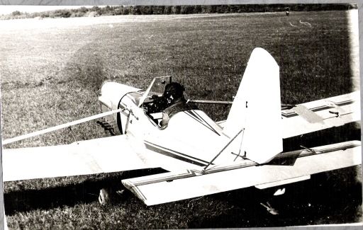

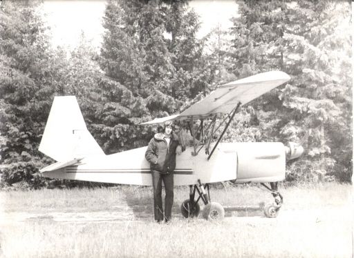

Умеючи и ведьму бьют! Только вот оправдываться перед вами, и что то доказывать я не собираюсь. Не для этого я сюда зашёл. А помочь, поддержать, настоящих смелых и умелых ребят. Поделиться своим опытом, пожалуйста. Могу конечно выставить и плоды своего труда. Только они не  в цифровом  формате. В то время мы ещё про это и слышать не могли. (хотя отдельные работы я уже выставлял)
    46 КБ · Просмотры: 153
    44,2 КБ · Просмотры: 146
Да-а. Поднаторел наш народишко по рукам бить. То-ли так, из интересу, то-ли от собственной несостоятельности. Ну да, железа многовато! Но ведь мужик делом занимается и вас спрашивает как от недочётов избавиться. Тут сказано уже, убирай всё лишнее. оно везде. По фоткам видно, работы не боишься. Всё вполне поправимо. Заклёпки 4мм явно перебор. Но ведь мы часто исходим не из того, что надо а из того, что есть. По заклёпкам: В-65. без маркеровки. Работается пневмоскобой т.к. есть опасность образования микротрещин при ударной постановке. Д-18, одна точка. Ставится пневмомолотком или просто (кустарно). Для нас самое то.     Д-19. Четыре точки. Это для температурных швов, но тоже пойдёт. Упаси Господи с двумя или тремя точками, или с риской. Это АМГ. АМЦ и прочая хрень. Имею справочник по ремонту самолётов. Спрашивайте.     По вытяжным есть решение. Они продаются из нержавейки. Материал вязкий и явно прочнее дюрали. Не прогадаете. Наброс же веса, мизерный.

интересные самолеты, особенно нижний. двигатель п 🙂охоже Вальтер?
