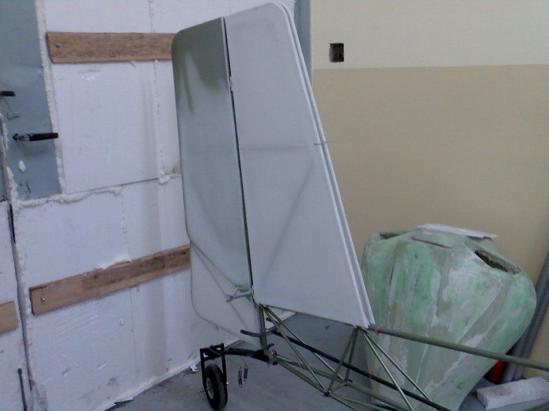

В текущий момент возник следующий вопрос. Собираюсь делать горизонтальное оперение. По расчетам получается что при плече 2,8 хорды крыла, нужно примерно иметь площадь оперения 2,3 -2,5 кв.м.
В наличии имеется материал позволяющий сделать размах оперения до 3 м при хорде ГО 0,8 м, либо можно сделать размах 2,5 м при хорде 0,95 м.
Я конечно понимаю, что чем больше, тем лучше, но встает вопрос транспортировки. Разборное ГО делать не хочется, при этом транспортировка шириной более 2,5м по нашим дорогам думаю будет затруднительна с точки зрения требований ГИБДД, а также типовой ширины кузова грузовых авто (2,5 м).
Вот думаю как лучше поступить. Жду ваших советов. Есть мысль сделать руль высоты 2,4 м, а по краям съемные консоли по 20-25 см. Как думаете?
Думаю не стоит усложнять конструкцию. На моём стебель 3м Буксирую прямо по дороге. Проблем с гайцами пока не было. По правилам по моему как раз проходит. по 50см за габариты авто. Ну а если просто буксируешь то в обще не должно быть проблем. Буксировка самолёта как таковая не запрещена.
Ну и чем больше не всегда лучше. Когда у меня двигатель не додавал мощности я заметил, что при взяти ручки на себя полностью переставала нарастать скорость. Я приехал домой и отхватил часть рулей. И машина с трудом но стала отрываться. Иногда  лучше, устойчивости убавить, фокусом поиграть. Сместить его вперёд.
Вот еще вариант

По правилам ГИБДД груз может выступать за габариты авто не более чем на 40 см. За большее вплоть до лишение прав.
на сколько я помню: по бокам не более 5 СМ С КАЖДОЙ СТОРОНЫ  трал 2500мм в габарите (макс ширина габаритного транспортного средства), а 2750мм уже нет !!! макс высота от дорожного полотна 4000мм и ни мм больше !!! рулетки и линейки лазерные у них есть, сам видел)) все что выступает - штраф... дай Бог памяти... 2500 или лишение прав на пол-года... кажется так. выступ груза вперед-назад до метра - норма, 1-2м оповестиловка (тряпочки и пр. хрень) 2-3 не помню, более 3 - см выше... как то так, если надо  могу поискать !
