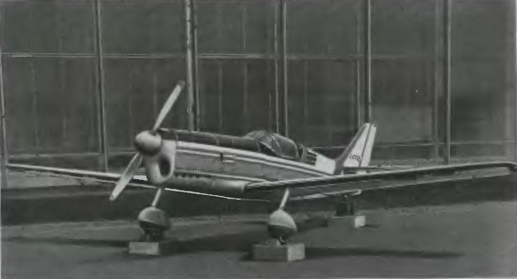

Строю первый самолет (фото) готов выслушать критику

Что же интересного в одноместном самолёте с крейсерской скоростью 150 км/ч и посадочной 100 при движке М332
Сама схема интересна, маловата площадь конечно..но сравнивая этот самолёт с тем что царило в 80-х на просторах СССР. . То есть философия подобия американским ультралайтам, этот интереснее. 😉 По тому как нормальный самолёт классической схемы.

Я всегда предостерегал от применения заклепок с неизвестными характеристиками и рекомендовал пользоваться заклепками,такие характеристики имеющими - вне зависимости от широты их продаж.Правда,в первых опытах использования таких заклепок,когда бренды еще не были представлены на рынке,на МАИ-223 был опыт применения безвестных заклепок со стройрынка - но во избежание неприятностей мы не использовали их в ответственных местах и подвергли испытаниям на срез и разрыв нескольких образцов для получения некоторой статистики и оценки ожидаемых выдерживаемых нагрузок,чтобы правильно выбрать типоразмер и количество заклепок.В дальнейшем мы остановились на заклепках фирмы Bralo,по своим характеристикам находящихся на уровне конкурентов по причинам того,что на складе представительства этой фирмы всегда имеется в наличии практически весь необходимый ассортимент,потребный для наших целей.Ссылку на сайт фирмы я поместил выше - там в числе прочего можно скачать подробный каталог,где и приведены все параметры,необходимые для проектирования и расчета заклепочных соединений.Купить или заказать заклепки этой или других фирм мне не представляется слишком сложным делом.
Схема подкосного низкоплана,да ещё с таким развитым центропланом врядли серьёзно мотивирована в данном случае.Нагрузка на крыло-"взрослая",но это-ничего не дало. В СКБ РКИИГА чуть ранее,под такой же двигатель спроектировали совсем другой самолёт!Информация была в М-К. Яковлев успешно попытался скопировать "Квикки".Разные самолёты делали! Но если бы Юрий попробовал скопировать УТ-1 (чертежи для моделистов публиковались) под этот двигатель,результат мог быть действительно интересный!

Машина была создана в 80 году не с целью удивить мир своим совершенством а для полётов. И отвечала тем требованиям которые в неё были заложены. Летала где попало. С хим площадок и маломальски пригодных для взлёта площадок. Уже в то время я на ней выполнял полёты по маршруту Ижевск- Елабуга. И конечно же нормальный без амбициозный человек даёт оценку, (интересный) Мы же не охаиваем ЛА Сантос Дюмона потому как машина была достойна своего времени. А ваша оценка вызвана лишь злой завистью. До этого были боле примитивные машины. Но память о них я храню с гордостью как этапы пройденного пути. И когда люди смотрят мой альбом они с неподдельным удивлением выражают свои чувства удивляясь что в то время были созданы такие машины.
И замет те скорость крейсерская а не максимальная машина с лёгкостью разгонялась до 180км. До Елабуги я долетал за 55минут. А там на прямую 180 а я попутно ещё развлекался виражируя, на отдельными объектами.

Я конечно предвижу новый взрыв бурных нападок по поводу поликарбоната. И прошу в ожидании очевидного всё же продумайте пока тему в чём состоит прочность и надёжность ЛА данной схемы. Я его называю скелетной схемы. Немного подскажу. В скелете. Хороший, грамотный, скелет, обеспечивает прочностные характеристики ЛА  А уж какое пальтишко, вы на него оденете, это вопрос второй. В своё время Антонов обшивал свои планера бязью, пропитывая её клейстером. Представленный мной ЛА с Вальтером был обшит льняными простынями умызнутыми из спальни, и пропитаны были не эмалитом, а мешковиной растворяемой в ацетоне. А вы мне тут бухтите про изготовление проектов Яковлева и прочих известных моделей. В то время гвозди нормальные по блату доставал.
Объясняю "радиостанция на паровозе". Развитый центроплан диктовался необходимость размещения большого запаса топлива. В центроплане размещались баки.

Верно! Но на нынешнем авиажаргоне, это-мечта самодельщика 80-х,двигатель РМЗ-640. Который можно приобрести за несколько тысяч.Он по концепции дешевизны и доступности как раз вписывается в ваш проект. Также был бы уместен лодочный Вихрь или МеМЗ-969. А Ротакс-503 с редуктором, это весьма дорогой мотор,и если человек нашёл деньги на него,он найдёт и денег на нормальные материалы для постройки. С Р-503 люди строят  с-ты,как 2-х местный В-2!
Ну в консолях баки разместить-никак не возможно! 😉

Я не признаю критики в нашей области. Анализ, обсуждение пожалуйста. Вам полная свобода смотрите берите всё, что понравиться, вносите свои изменения. Здесь масса личностей и каждый со своими гениальными идеями. Воплотить их в одном самолёте полный абсурд. Это как в мульте про "простоквашыно". Шарик месит тесто взглянет на него а у него всё равно кость получается, он снова месит и снова кость. Мне тут некоторые тоже этот мульт напоминают. Рисуют, рисуют на выходе Пайпер Снова рисуют и снова Пайпер. Не солид Вокс не помогает ни чего. Так не пустить ли эти 40000 от солид вокса на хороший мотор, да и заняться делом. Не надо заниматься этой дуристикой. Я рассчитал 20лс хватит для полёта. Ерунда всё это. Это полёт на пределе возможного а для нормального полёта нужно раза в два больше.  Полёт на слабом двигателе это хождение по канату.
Можно! Только командир обязан думать, думать а не просто шашкой махать.
Баки в консолях потянут за собой множество проблем. Это и большой разнос весов. и необходимость устройства от перетекания топлива и более интенсивное перетекание. Необходимость применения большей площади элеронов и прочее. Одно достоинство, увеличивает перегрузку, и то при полной заправке. Вы это конечно поняли вес крыла не входит в расчёт перегрузки.

Вот именно! И видимо поэтому упомянутое мной решение давно является общепринятым.Преимущества перевешивают недостатки. Зовут меня,кстати,Алексеем.
