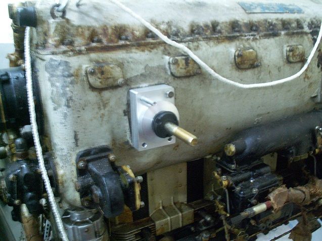

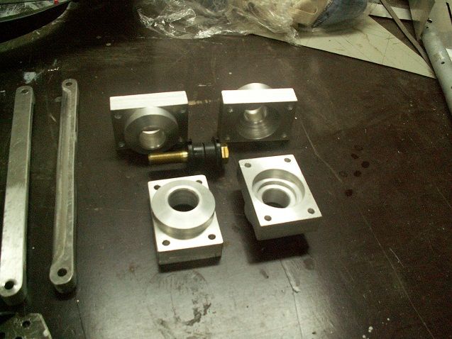

Спасибо.Чертеж втулки нашел.Но там только размеры посадки на кол.вал.Это я и сам скопирую.Меня больше интересует посадка винта.Этих размеров там нет.Там много вопросов было по подушкам подвески двигателя.Выложу свое решение.
    62 КБ · Просмотры: 182
Завтра загрунтую,запресую сайленблоки и болт на 16.Узел будет готов к монтажу.

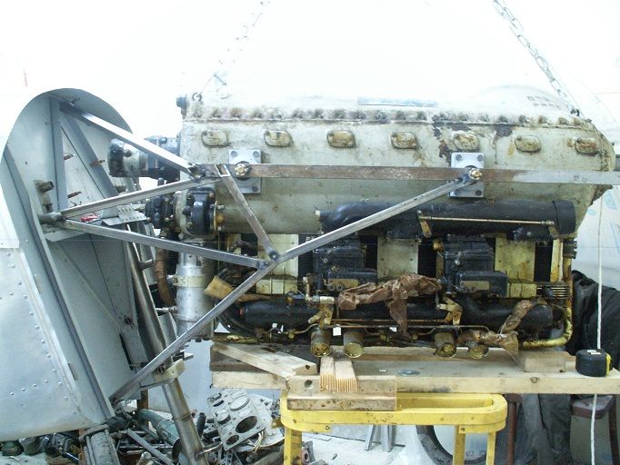

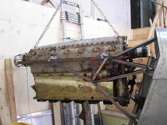

После долгих раздумываний родил всетаки мотораму.Вот правая сторона на прихватках.Когда буду проваривать шарниры усилю косынками.

Вот левая сторона моторамы на прихватках.Антон с Денисом обещали доварить.
