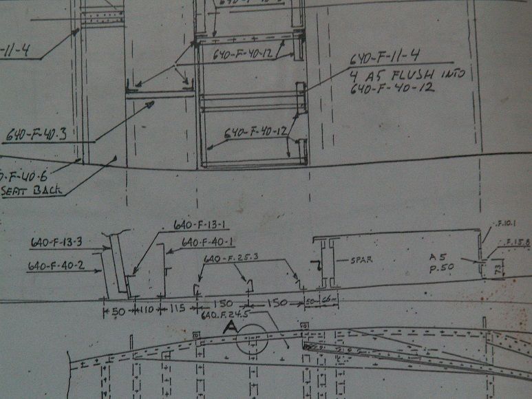

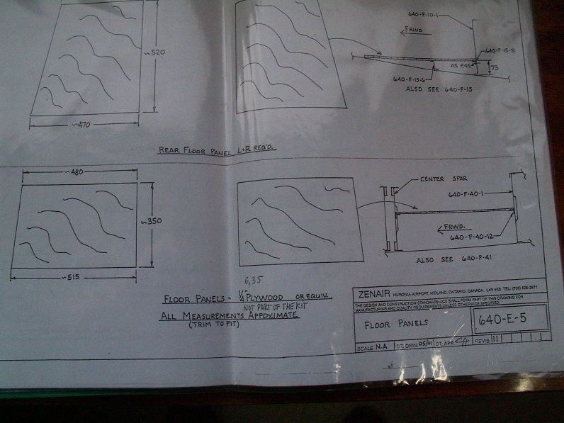

Уважаемый САМОДЕЛКИН(мог бы по секрету и имя скинуть)я не люблю спорить и навязывать свое мнение,даже в большенстве случаев слушаю других,наперекор,здравому смыслу.И чертежи не левые куплю хоть сейчас,если кто-нибудь продаст.Выложу 2 странички и пусть народ нас рассудит-кто внимательнее из нас чертежи изучил.Сдесь полик 350мм.
    69,2 КБ · Просмотры: 190
Если делать по варианту 450мм,то шпангоуты сидения висят на одной обшивке.Если делать по варианту 350мм- шпангоуты крепятся к силовым элементам-что способствует их усилению.

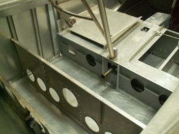

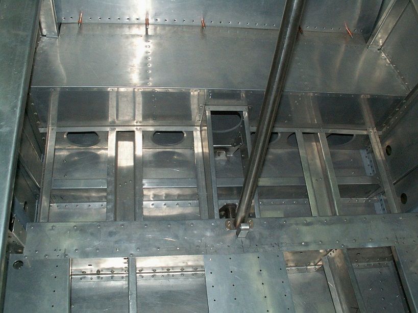

И вообще,я там все сделал по своему.И вместо Z-образных палочек влупил туда коробчатый шпангоут.Вот теперь узел центроплана и шасси получился прочным. :IMHO
    84,2 КБ · Просмотры: 185
И если рассмотрел кронштейн ролика тросов элеронов не на обшивке болтается,а как положено на шпангоуте.Все это собрать в одну компактную кучу можно только после тщательного штудирования всех чертежей.А ты говоришь-КОЛЕГА.
Привет, Сергей! Не дошел я до этого еще. Хотя по планам - через 10-14 дней начну это место. Спасибо, что подсказываешь. Если 350 идет в "кучку", то 450 - описка. При выпуске чертежей это бывает. Говорю как конструктор авиац. двигателей. Если после выпуска чертежей не сделана "контрольная сборка"( Раньше она делалась на бумаге по уже выпущеным чертежам- и при ошибке в чертежах- они правились), то в производстве изменять чертежи никто не будет, там не до этого просто ошибку испровят в железе и все. А изменения будут уже в технологической карте. Чертежи остануться без изменения. Поэтому "Самоделкин" может ошибаться что этой же ошибки нет в оригиналах. Она там же может и сидеть, учитывая, что у Криса "не очень большое" КБ - контрольную сборку могли и не проводить.  Еще раз спасибо за подсказку.
Ошибатся все могут. 🙂 Там в другом песня. Оригинальные чертежи как правило идут в автокаде или подобноЙ програме. Судя по тем ресункам которые имеются в наличии, это вообще непонятно что. И потом у зодиаков постоянно идет совершенствование конструкции, и изменения в чертежах всегда присутствуют. Уменя два комплекта оригинальных чертежей, и мне есть по чем судить. Я даже на вскидку не вспомню, таких вот грубых ошибок. Хотя на форумах часто слышал крик о ужасном несоответствии итд и тп. Они уже давно руками ничего не рисуют. Судя по потоянным вопросам которые задает уважаемый прапорщик, там не все есть хорошо.
