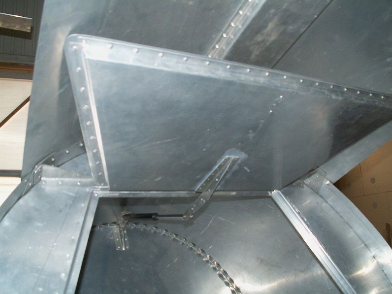

Сразу вклепал кронштейн доводчика люка.Лишним не будет.

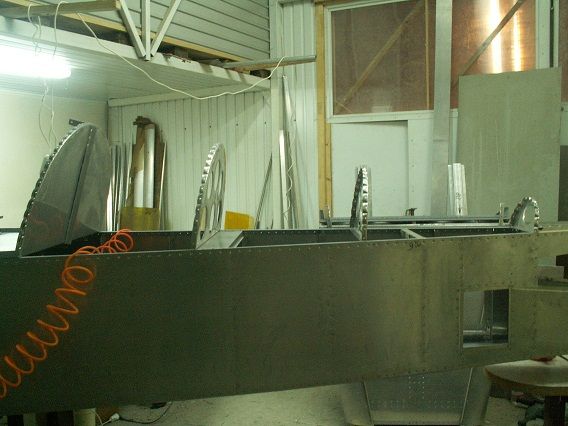

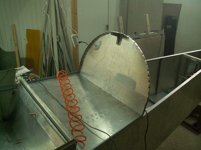

Здорого. Любое улучшение конструкции тоже приветствую.По усилению конструкции я тоже иду вперед. В руле высоты поставил лишнюю нервюру.  То что шпангоут на 2-х заклепках - не страшно. Он предназначен только для сохранени я профиля верхнего листа, а лист крепиться к уголкам фюзеляжа. Но,  думаю, твоя деталь лишней тоже не будет- немного увеличит жесткость.
А вот в корпусе фюзеляжа я хочу предусмотреть дополнительный отсек (через нижний люк) для "НЗ" как продуктовый, так и жизнеобеспечения.(спички, ракетница, аптечка и др).Жизнь многогранна. подумай. может тоже.
Согласен с рулем высоты,надо подусилить.Но я пошел другим путем-я увеличил толщину задней кромки 16мм,т.к.триммер получается 14мм.А лишняя нервюра-это довка веса,итак тяжелого балансира.А насчет 5-го шпагоута,при хорошем ударе хвосовой балки о землю,фюз втом месте разъедется.прочности уголков с полкой 20мм на метр с лишним не хватит.
Сбрехнул.Я ж тоже добавил по нервюре на края.Это.чтоб не делать жесткие законцовки.

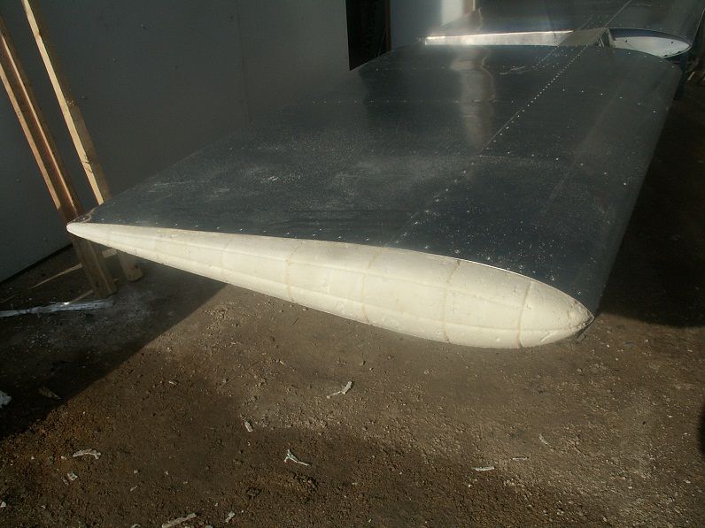

Вчера и сегодня праздник,грех работать.Поэтому,с пенопластом,он легкий,значит,вроде и не работа.
