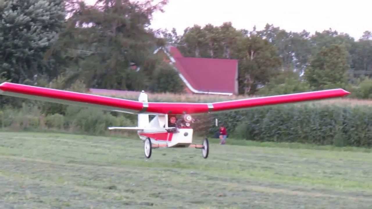

Для тех, кто считает Коршун (Беркут) самолётом, поясняю - Коршун (Беркут) это планер (glider) БРО-11 доработанный для установки двигателя. Именно поэтому Коршун (Беркут) является мотопланером.
И замечание для slav: вы крайне безграмотно сформулировали вопрос Домброву. Не бывает качества аэродинамики. Есть аэродинамическое качество. Это один из технических параметров летательного аппарата. И правильнее было бы задать вопрос - какое значение аэродинамического качества имеет Беркут в планирующем полёте.

...Мерилом классификации на самолёт и мотопланер является нагрузка на крыло. Вот пусть нам теперь наш "свободник" и подскажет, с какой нагрузки на крыло начинается самолёт и кончается мотопланер?
Нам, гуманитамиям, режет слух формулировка "нагрузка на крыло". Сходу, без авиационного высокого уровня образования, и непонятно об чём речь. Тем более проживая в городе, где каждый день над головой проносятся аппараты интегральной схемы, у которых, в зависимости от режима, на фюзеляж приходится 30...40% нагрузки. А если ещё припомнить израильский F-15 который посадили с напрочь вырванным крылом...
"Нагрузка на несущую площадь" - термин более понятный без высокого уровня образования. Для "БРО-11М" это ~10,6 кг/м²
Для "Беркута/Коршуна-МД" ~22 кг/м²
Для "Коршуна-М" ~17,8 кг/м²
Для самолёта "Пчёлка-1" ~25 кг/м²
Для планёров-парителей диапазон очень широк ~15...40 кг/м²
Но этот показатель для парящих качеств не сильно важен. Для парителей важнее "нагрузка на квадрат размаха", которая для большинства планёров лежит в диапазоне 1...2 кг/L². И этот параметр, при желании, тоже можно именовать "нагрузкой на крыло".
Для планёра "БРО-11М" ~2,05кг/L²
Для мотопланёра "Skypup" ~2,03 кг/L²
Для самолёта "Пчёлка-1" ~3,05 кг/L²
Для мотопланёра "Коршун-М" ~ 2,78 кг/L²
Для якобы мотопланёров "Беркут/Коршун-МД" ~3,65 кг/L², что для парителя явный перебор.
Расписал как просили.
К чему всё это? Вот, например, человек заразился планёризьмом. Погуглил и увидел в мире бурное развитие самозапускающихся мотопланёров. Захотел. Наткнулся на Беркут, который якобы мотопланёр. Купил или заказал постройку. Или, ни дай бог, сам потратил пятёрку лет на строительство. А в результате желаемого бесшумного парения меж облаками не получил.
Тут требуется абсолютно точное позиционирование, понятное широким массам - самолёт первоначального обучения.
P.S. "Коршун-М", который с 9 метровым размахом и массой 135 кг, в характеристиках имеет качество 10, минимальное снижение 1,8 м/с при 65 км/ч.
Почему Ваш ~165 килограммовый аппарат с размахом 8,4 м и меньшей площадью, имеет прописанные те же самые характеристики? Мне кажется так не бывает.
