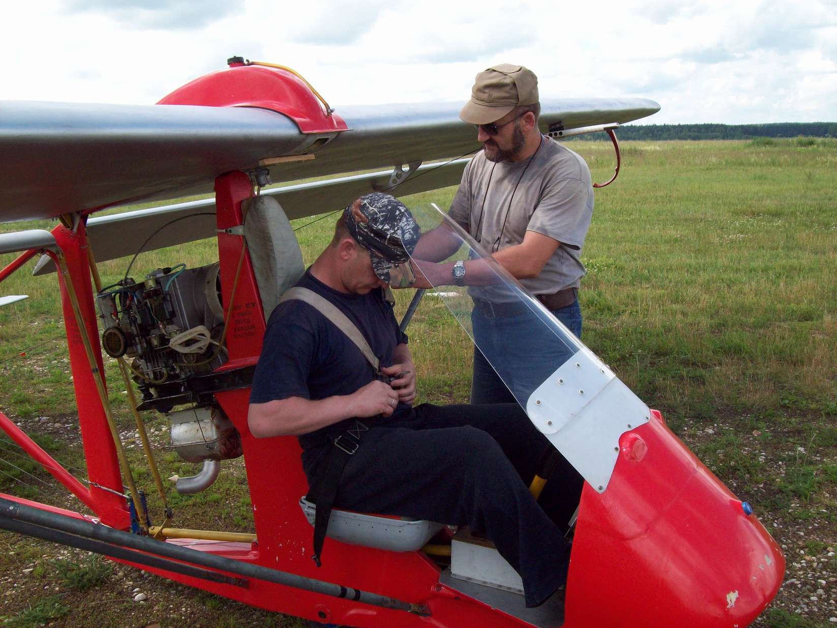

ПВД установлен коряво,цепляется за воздух и тем самым противоречит мотопланерной концепции, а многие метры шланга и трубок-ещё и лишний вес (пол-кило точно), что противоречит концепции сверхлёгкости.
Поясняю,на нашем аппарате, училось одновременно 5 человек, делали и пробежки во множестве, не 1 сезон, но ПВД не снесли. 😛
Казалось бы, какое моё дело, но мимо подобных проявлений народной смекалки не могу равнодушно пройти. :-[

Бывает, что несознательные "элементы" из числа обучаемых, или сочувствующих, помогают разворачивать или приподнимать планер на земле именно за ПВД, так кстати удобно торчащий " в носу". После таких случаев хочется ПВД вынести подальше...
   На первых "Коршунах" ПВД торчало именно в носу кабины. Однако на слёте в Чернигове, во время перелёта с ДОСААФовского аэродрома на городской аэродром училища, оказалось, что истинная скорость Коршуна была около 80 км/час, в то время, как приборная была всего 60! Тупая мордочка "Коршуна" во время движения толкает перед собой толстую подушку сжатого воздуха, давление в которой повышено и это сказывается на статику, в результате чего прибор занижает. Это и явилось причиной мерять скорость в чистом потоке. Кроме того, каждый, кто лениво обходил планер спереди обязательно задевал ПВД коленом, выламывая из заделки. И ещё на московском слёте, всё время гоняли желающих дунуть в ПВД, которые для этого становились на колени перед самолётом, пока Василий Шкромада не посоветовал натянуть на него презерватив. Посмеялись над экспериментаторами вдоволь, пока чуть не пошли в воздух с этим презервативом. Вот такая реальная правда жизни.

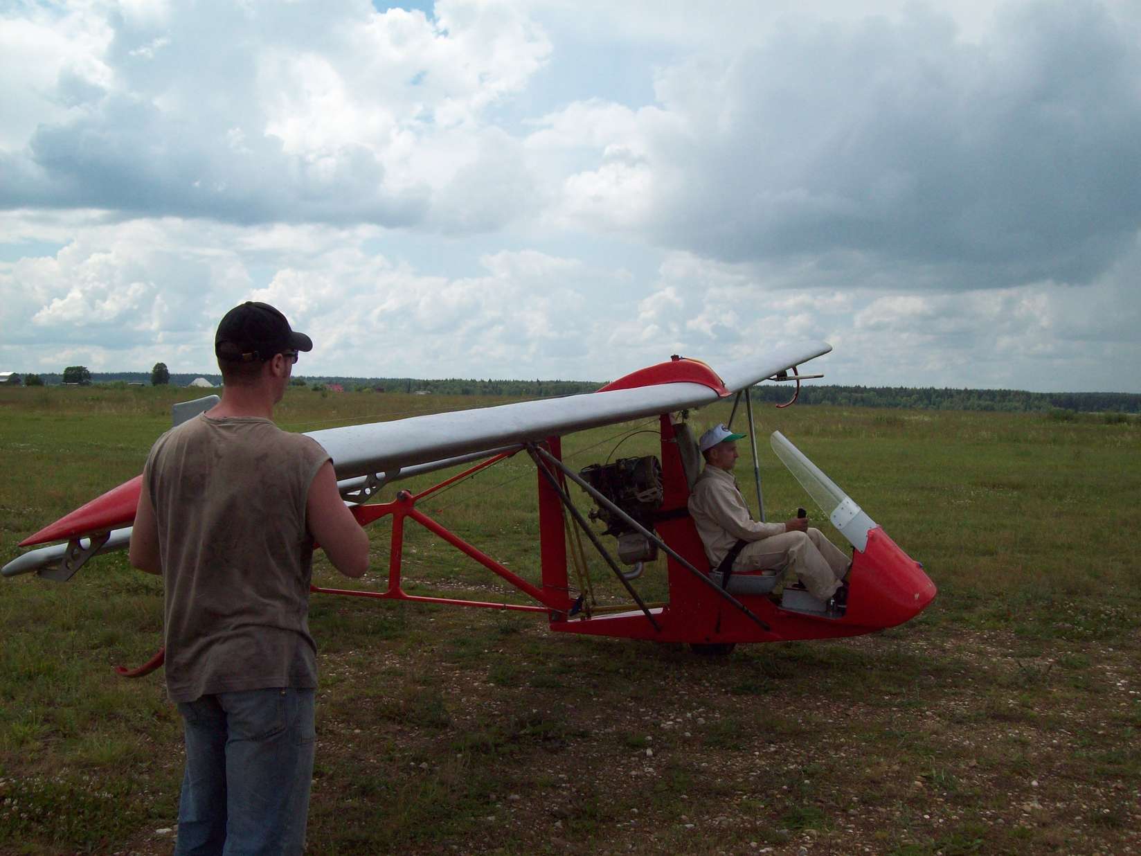

А вот ещё вариант установки ПВД. Также не вызывал проблем и сомнений. 🙂

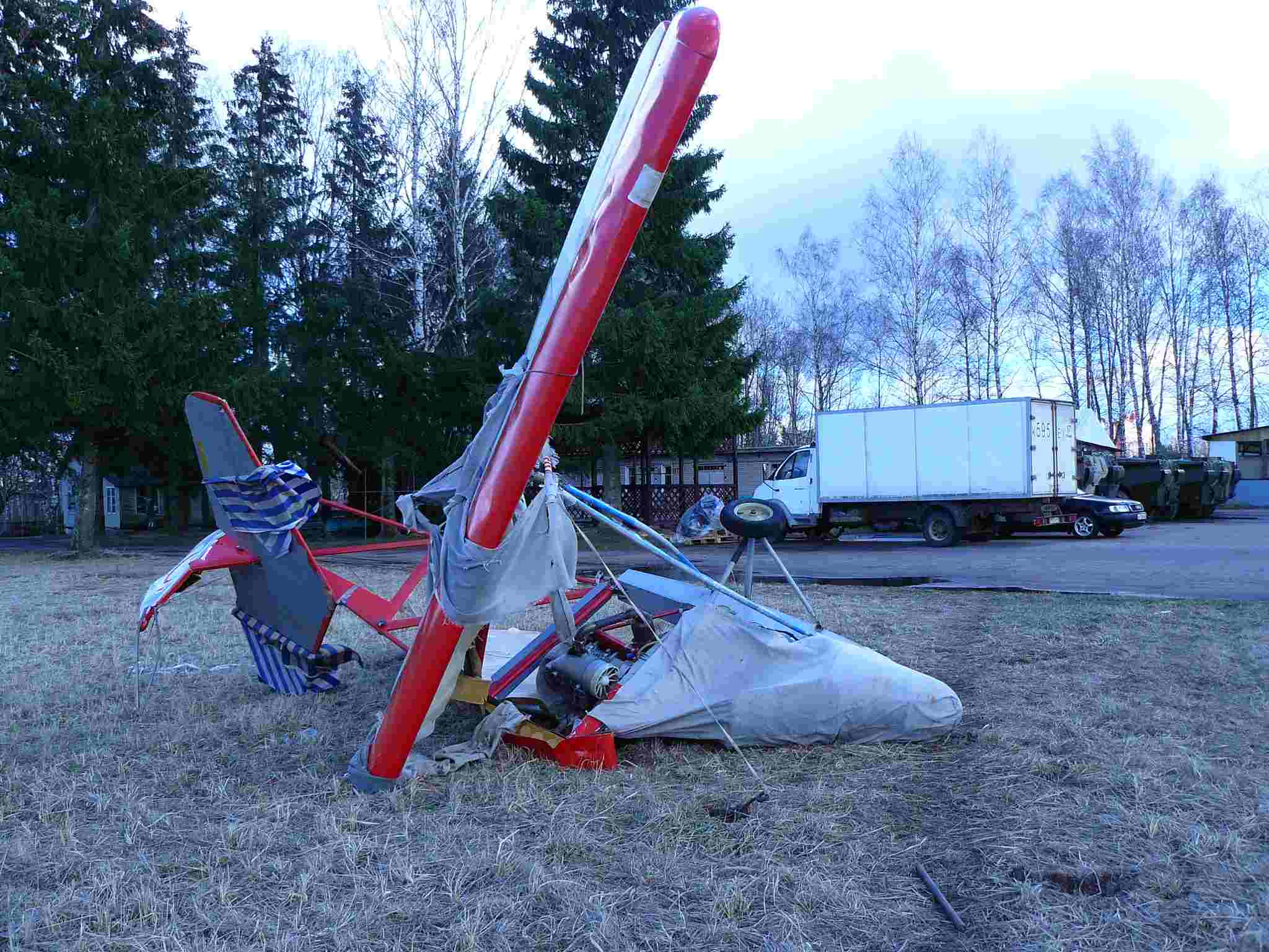

   Ветка посвящена "Беркуту". Так пусть возрадуются наши недруги, ибо с МП "Беркут" произошло несчастье.
    164,3 КБ · Просмотры: 481
  Это случилось весной 14 апреля. Крайний полёт состоялся 12 апреля в воскресение. Это был показательный полёт для гостя из Москвы, который хотел заказать эту машину для своего аэроклуба.
    161,5 КБ · Просмотры: 405

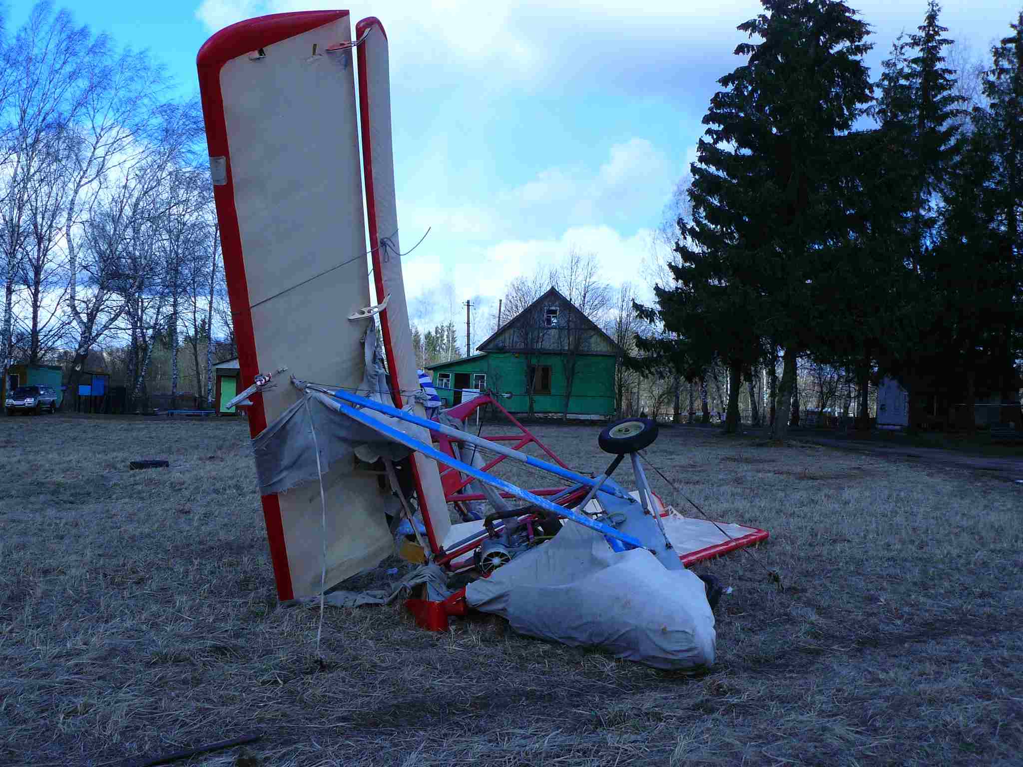

  Три дня в Смоленске дул сильный ветер. Почти все машины на аэродроме ДОСААФ стояли к ветру задом, а "Беркут " - передом. Сильный порыв ветра поднял аппарат с такой силой, что один из штопоров вырвало из почвы вместе с грунтом.
    162,3 КБ · Просмотры: 361
   Машина перевернулась через хвост и одну консоль крыла. Удар был такой силы, что кабину пилота раздавило, как яйцо, а приборную доску вырвало с креплений. Погиб прибор Ки-13.  Машина просто превращена в мусор. Разрушения такие, что легче сделать новый.

  Порывом ветра была также сломана ель в хороший обхват, которая находилась дальше за стоянкой. Но если бы штопор не вырвало - самолёт бы уцелел.
