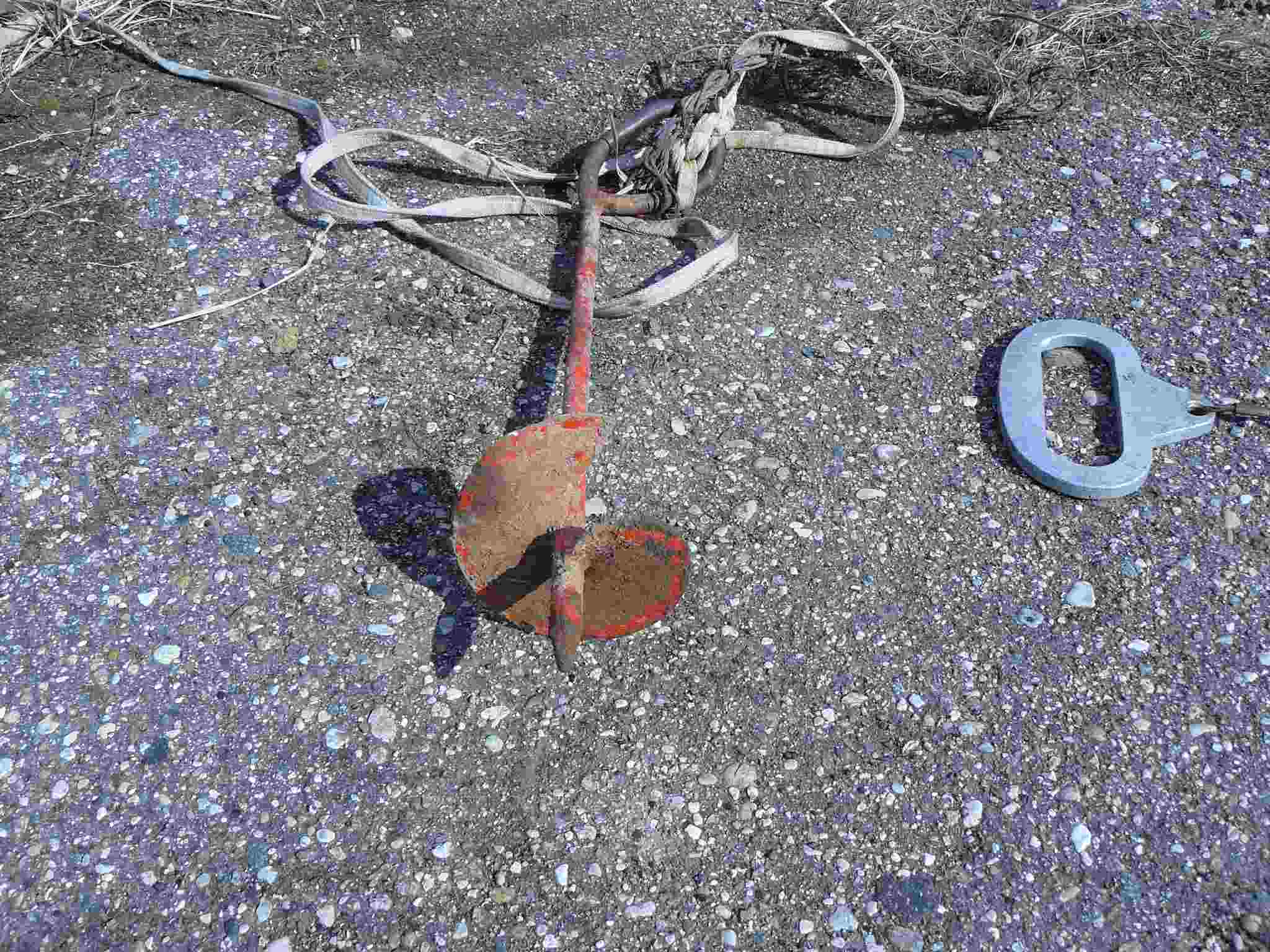

   Кто виноват? Естественно техник самолёта, т.е. я. Надо было проконтролировать, к чему привязан самолёт. Но я исходил из соображения, что в аэроклубе ДОСААФ штопора торчат надёжно, раз к ним привязывают аэроклубовские машины. А на моей стоянке один из штопоров оказался "левый". Я таких и не видел никогда, самопальный какой-то. Скорее этот "штопор " напоминал рыболовный ледобур, который высверливает в грунте дырку, разрушая дёрн. Штопор должен быть в виде пружины, или штопора для открывания пробок. Конечно сильные ветры бывают редко, но всё-таки, ребята, проконтролируйте, к чему Вы привязали свои самолёты, чтобы не получилось так, как у меня...
   Штопор - виновник аварии на фото.

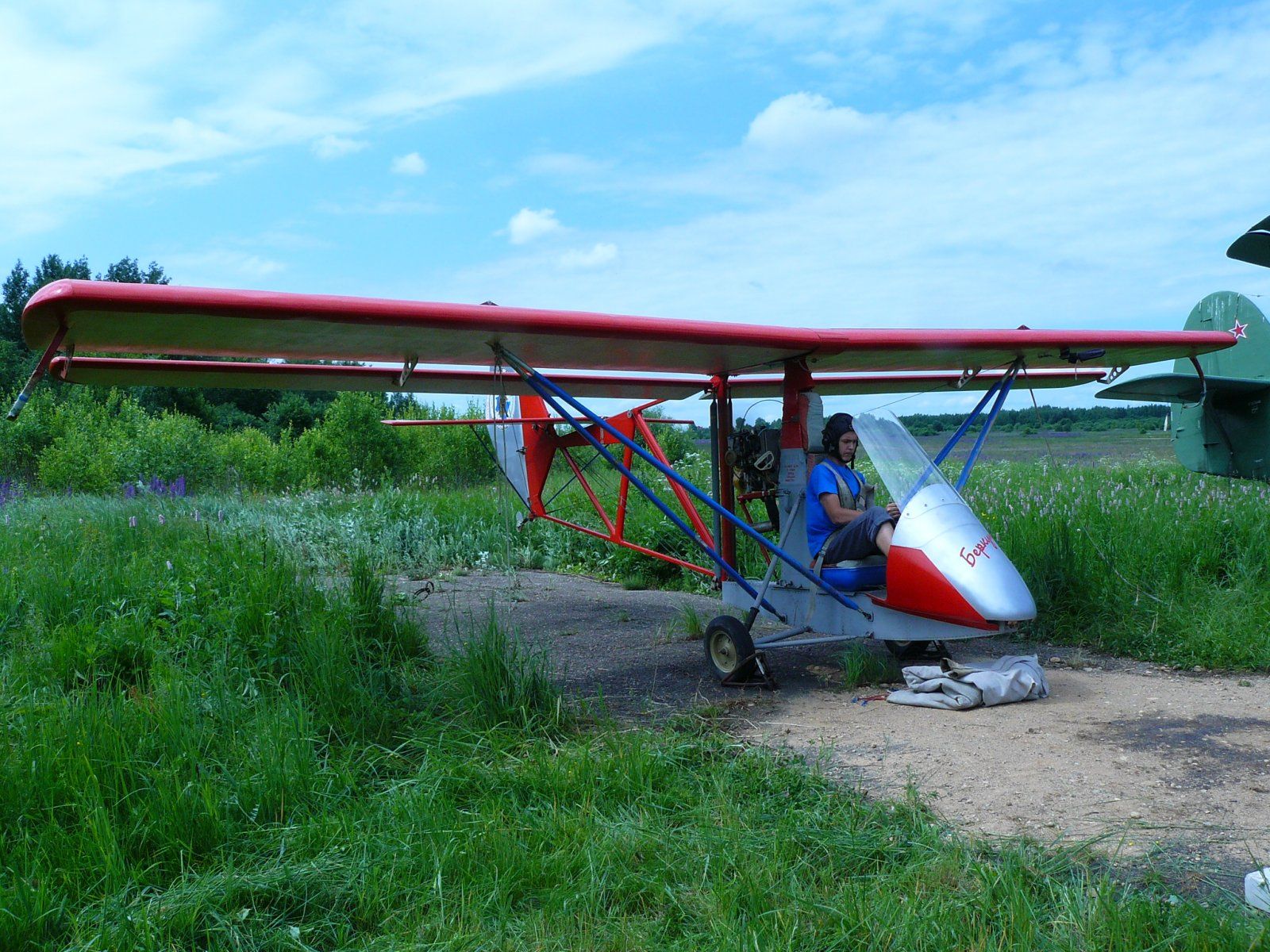

Однако, давненько я сюда не заглядывал. Почитай 14 лет с тех пор прошло! Время то как летит! Надо хоть красивую фотку готового изделия сюда вставить. Ну вот как эта штука сегодня выглядит.
Вот именно этот мотопланер и был передан москвичам на аэродром под Можайском, где он сейчас и погибает, если уже не погиб. А в кабине сидит мой паренёк Сашка. Теперь он уже офицер. Ну и догадайтесь теперь, где сейчас сидит мой Сашка?

И ещё забыл. Да, наш мотопланер перевернуло ветром на площадке смоленского аэроклуба. Используйте нормальные пружинного типа штопоры для фиксации самолёта на стоянке!
