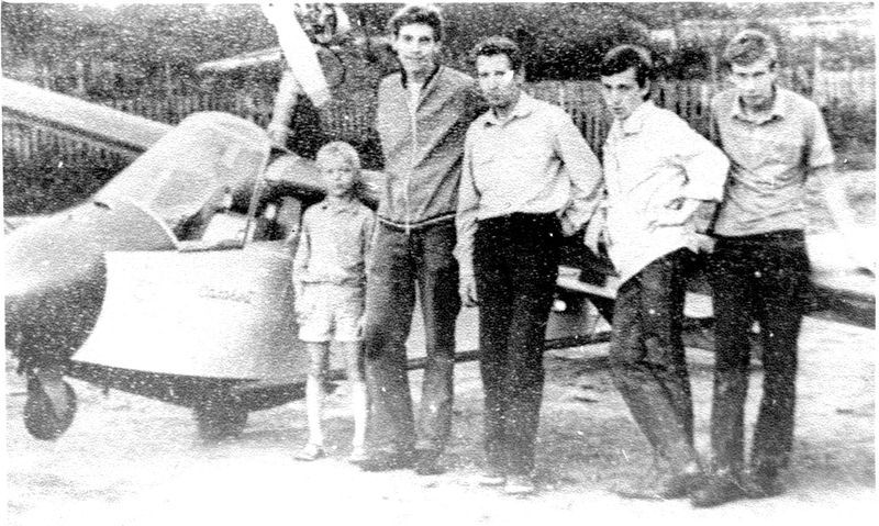

Вот на фото "Соловей" при испытаниях убираемой мотоустановки, меня можно узнать по вальяжной позе, справа Алексей Бирюков, левее Лев Александрович Соловьёв.

  Планер "Соловей" я помню ещё по Киеву СЛА-85. Очень красивая была работа, мне понравилось! Сделан был, как авиамодель из бальзы, с тем же качеством, достойным уважения. Правда жаль, что лётчики-испытатели тогда его так бездарно ломанули. Ну не умеют у нас лётчики летать на планерах!

«Соловей» тогда разбили не сильно, мы его потом восстановили. Был погнут подкос, трещина в задней кромке, порван перкаль на крыле. Заболотский тогда побил ещё несколько машин, такая у него карма. Но машина сделанная по идеологии тридцатых годов крайне ремонтопригодна. Как-то раз весной 89 года летали мы на «Сейбре» с аэродрома «Ухтомка». Вместе с нами там же летали ребята- самодельщики школьного возраста, у них была реплика А-1, сделанная из весьма подручных материалов, вплоть до агиттранспорантов типа «Партия- ум, честь и совесть нашей эпохи» (во времена лживого Горбачёва они употребили этот плакат наиболее верно) и простыночного ситца.  В процессе полётов мы понемногу бились. Ратников передрал «Сейбр» на взлёте (это снималось на кинокамеру) и упал, повредив ферму. За пару дней сделали лучше прежней. Ребята на А-1 бились бессчётно, один раз при неумелой посадке у меня на глазах у них лопнули проржавевшие за зиму узлы привязных ремней, и пилот вылетел кубарем. Ему ничего, планер восстановили.

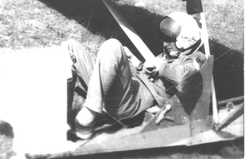

Понятие «бились» весьма условно. Но не разбились же! Одна из самых неприятных «катастроф»- на фото. Гриша имел весьма субтильное телосложение, и как-то раз после кого-то не столь стройного (возможно- Кирюши) не подтянул ремни. При неудаче на выравнивании он ткнул планер в небольшую ямку на поле, и слетел с седушки «проскользнув» ПОД ремнями! Стукнувшись о выбранную ручку понятно чем, так что светофильтры на шлеме опустились, он выдал боцманский загиб… Планер не пострадал.
Самым серьёзным происшествием был неудачный взлёт Ратникова, передрал, свалился метров с пяти, при ударе лопнула фанера на ферме, за два дня по вечерам мы на пару с Лёшей не спеша поменяли фанерную обшивку, вклеили усиливающую бобышку на смолу, усилили щёчками из 5мм.фанеры на смоле и шурупах. Стало лучше новой! Ратников даже синяков не получил!
