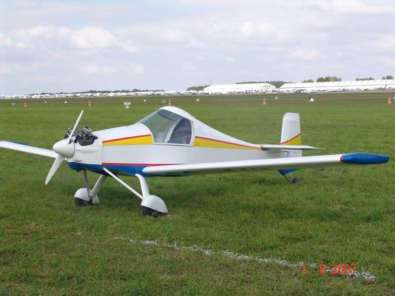

Люди добрые,поможить чем можиите:какой ламинарный профиль ЛУЧШИЙ для одноместного мотопланера.Вес-250 кг,взл.скорость-60 км\ч,крейсерская-около140 км\ч.Размах-11 м,площадь-9,8 м2 ;D
А в ответ...ТИШИНА!И мертвые с косами стоять... 🙁
НЕА.Хочу ЛЮМИНЬТЕВЫЙ-ЛЮМИНЬТЕВЫЙ!!!А деревом салон обошью...и приборную...и залаки 😎рую
Вот уже созданный.
