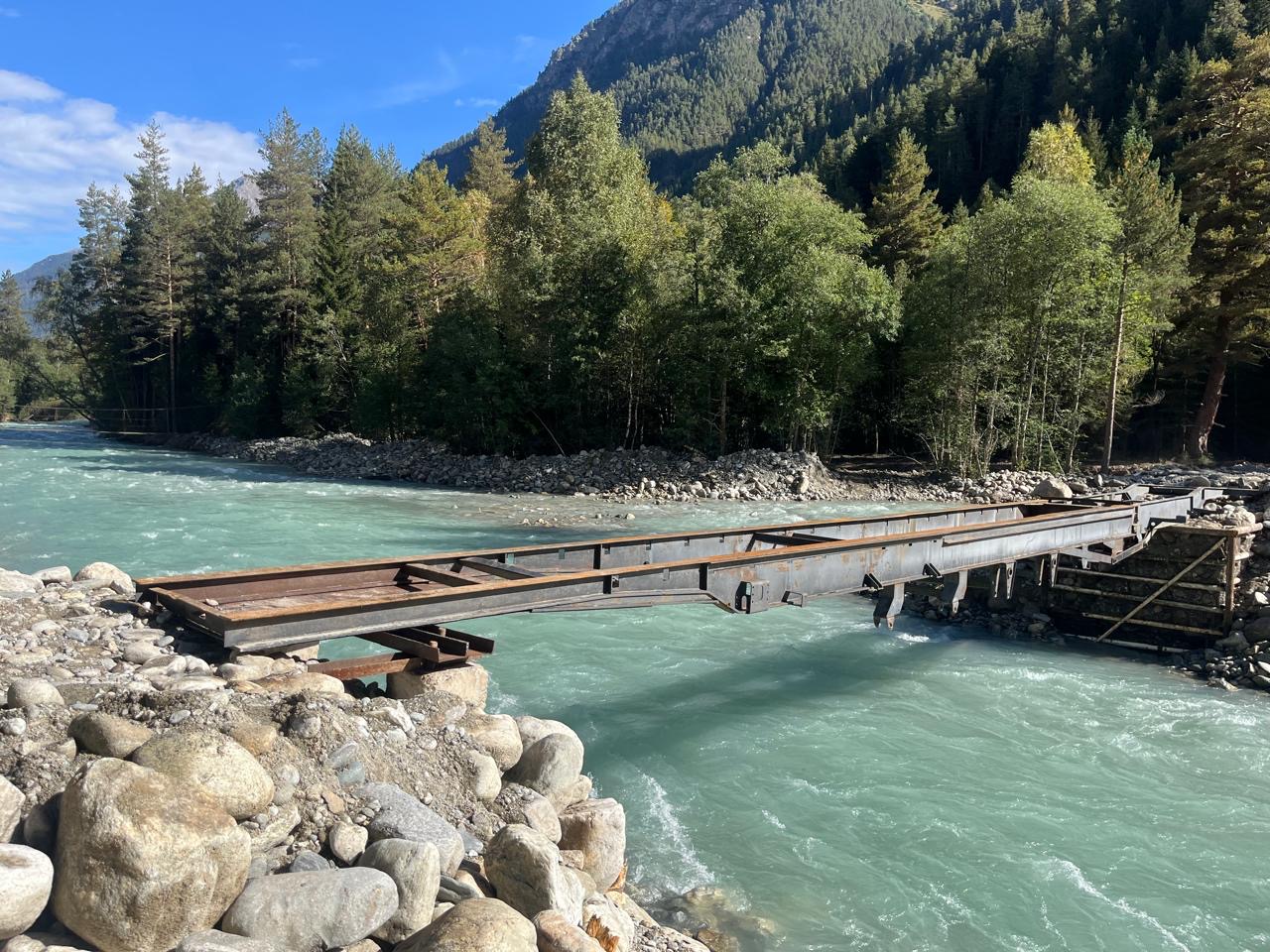

Добрый день
Все хорошо, книгу пишет, хочет закончить к 1 ноября.
Параллельно занимается разными проектами, видимо для роликов пока времени не хватает.
Между делом строит мосты в горах 🙂
