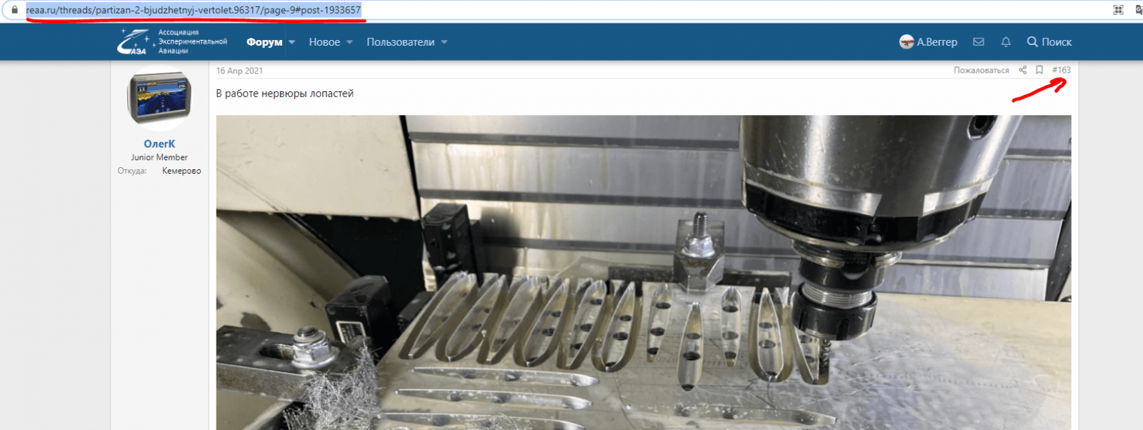

Все профессии важны, все профессии нужны... Способ изготовления нервюр, это больше вопрос приоритетов. Садишься на серию, готовь серьёзные финансы. И, кстати, аутсорсинг, сторонние услуги, и придумали потому что, он реально может снизить затраты на производство. Всё просчитывается.Как то Вы по старинке нервюры делаете. См. как нервюры в Кемерово делают. Нажал кнопку и готово 20 шт. (шутка)
Смешно заметить но ссылку на один пост Вы тоже делаете "по старинке" . Указываете на главу и на страницу вместо того чтобы бац:Как то Вы по старинке нервюры делаете. См. как нервюры в Кемерово делают. Нажал кнопку и готово 20 шт. (шутка)
https://reaa.ru/threads/partizan-2-bjudzhetnyj-vertolet.96317/page-9 сообщение №163
