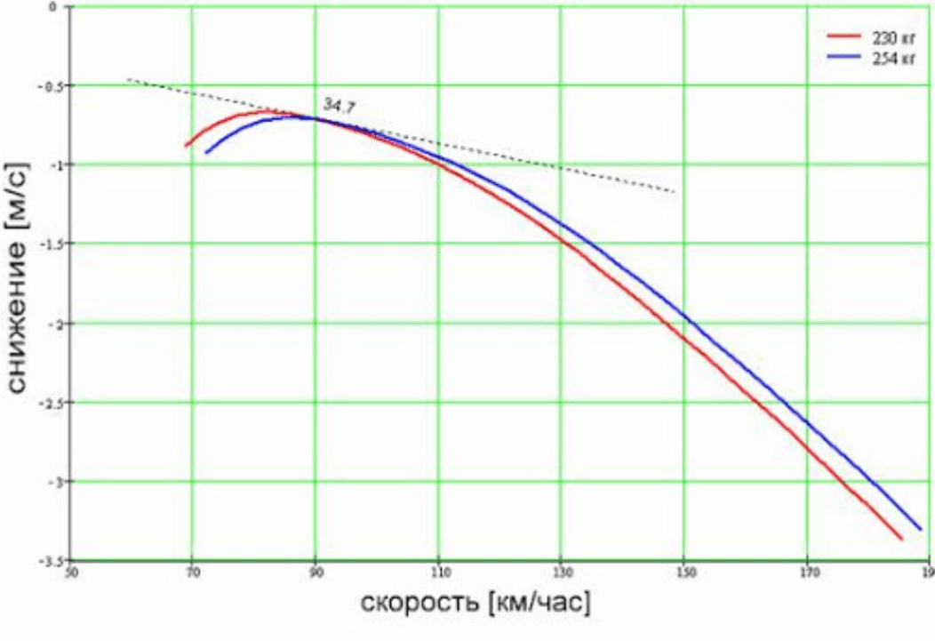

Вы не указали что при этом происходит со скоростью. Если увеличили массу вдвое, а скорость в √2, то "АК" не изменится.
Любой летательный аппарат имеет свою "поляру"
Которая при изменении массы всего лишь масштабируется. Это если пренебречь числами Рейнольдса "Re"
Разговор начался с нагрузки на размах. Нагрузка на квадрат размаха (как параметр) к аэродинамическому качеству отношение не имеет. От этого параметра зависит минимальная мощность для обеспечения горизонтального полета самолета, или минимальная скорость снижения планера.

Да, Юрий Александрович и коллеги, при увеличении массы надо лететь быстрее, максимальное АК повысится немного по причине роста числа Re, особенно при низких его величинах, где интенсивно падает сопротивление трения, особенно ламинарных профилей, которое составляет здесь у более-менее обтекаемого ЛА 60-70% от общего. Но главное влияние на Кмакс оказывает размах, в меньшей - Кмакс профиля крыла, как можно большее ламинарное обтекание, уменьшение всех площадей, миделей, вредных составляющих.
Ну, а для "летучести", да - побольше отношение поверхности к массе (поменьше нагрузка на площадь и размах - пушинка, волосинка и такой же массы песчинка).
Боюсь друзья, что вы оба неправы..
Ибо аэродинамическое качество летательного аппарата от его массы НЕ ЗАВИСИТ.
Скорость планирования становится больше (при увеличении массы самого аппарата), время планирования - меньше, время воздействия ветра - меньше, а длина планирования за этот счёт - немного больше. Но длина планирования - это отнюдь таки не аэродинамическое качество аппарата, увы!
А говорить о насколько серьёзном увеличении К за счёт увеличения Re вряд ли приходится - погрешность будет больше..
Вот как-то так, примерно (по курсу классической аэродинамики)....
