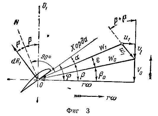

На высокооборотистых винтах малого диаметра, на которые ссылался  Pisman действительно изменение углов атаки при парапланерных скоростях  незначительно. А если рассмотреть случай тихоходного малошумящего  винта, например,  винт диаметром 1,7м  на самолете с  Ротакс- 582 с редукцией 3.47, при крейсере 6200 об/мин. Получим на радиусе 0,7 -  окружная скорость  WR=110м/сек.
Осевая скорость Vo (см. рис.) на 150 км/час - 42м/сек , на земле   Vo = 0. Для простоты не учитываем изменение индуктивной  скорости v1. Тогда разница в угле атаки сечения 0,7R при разнице обтекания осевых скоростей 150 км/час и 0 км/час составит около 21 градуса. Т.е. если вы выставляете винт для крейсера для максимума КПД с оптимальным углом атаки 6 град. на 0,7 R,то на земле получите угол атаки 6+21=27 град. Т.е. винт будет на земле однозначно в срыве. Про ближние и комлевые сечения я уж промолчу, чтоб не пугать величинами изменений углов атаки из-за малых WR.

стоп. стоп. не надо мне рассказывать как проектировать винты. где здесь про "срыв"?

ну вот ребята, посчитал я ваше ковыряние в носу. Если Вы правда собрались летать на МДП с винтом оптимизированном на 150кмч- это как говорится ваши проблемы.  мое дело посчитать.
вот я загнал ваш винт оптимизированный на на 150км ч- действительно угол установки получился близкий к 21гр.
но даже при скорости потока 1мс- фактически на стопе (0 нельзя задавать в программе) самый большой угол атаки- 7,5гр. я поигрался оборотами что бы получить более менее реалистичные значения мощности- но на угол атаки это не влияло. так что "продолжаем срываться" или кто то "бежит за клинским"?

А теперь с этими углами установки (шаг 1,51м,  угол  21град.)загоните этот же  винт(хорды, крутка неизменны) на 1м/с  [highlight] на ту же потребляемую мощность [/highlight]  и покажите какие  будет углы атаки по радиусу  при работе на месте.
Вы файл то открывали? 7.5градусов. На скорости 1мс. Именно тот же самый винт. Шаг в файле указан.

Для условия максимального кпд на 150 км/час угол атаки на 0,75 именно должен быть оптимальным- около 6 град.(см. ответ ZOV №40) иначе винт спроектирован неправильно!!! Меняйте хорды сечений (заполнение винта), крутку, профиля  и т.д. Естественно при этом на месте он будет очень плохой и в срыве. что я и пытаюсь доказать. Поэтому таких винтов с такой редукцией никто и не использует на скоростных самолетах, он слишком узкорежимный.
А у вас опять ошибка.Один и тот же ВФШ на разных скоростях не может потреблять одну и туже мощность на одинаковых оборотах
Совершенно верно! Ошибки не вижу. Я не говорил про одинаковые обороты, только  про мощность мотора, которая у нас одна для двух режимов, поэтому на земле из-за срыва в сечениях и большего Сх сечений,  винт  будет недораскручиваться. Нужно смотреть по внешней характеристике двигателя зависимость оборотов и мощности. Из практики на тихоходных винтах - именно так и происходит. Поэтому и вопрос до каких оборотов он раскрутится в срыве на месте при условии не более заданной мощности. Обычно простенькие программы не считают характеристики в сечениях на закритических углах, поэтому и возникает ошибка с похожими углами атаки ВФШ на совершенно разных режимах 1 м/с и 42 м/с. Я в свое время много винтов считал и сделал их руками, в основном по большим программам на базе вихревой  и импульсной  теории Б.Н. Юрьева. Сходимость с летными испытаниями была хорошая. Но работу в срыве действительно считать сложно, т.к. нужны поляры на больших закритических углах для всех сечений, всех толщин, а такие результаты продувок редко встречаются, хотя сейчас наверно а Ансисе все возможно уже.

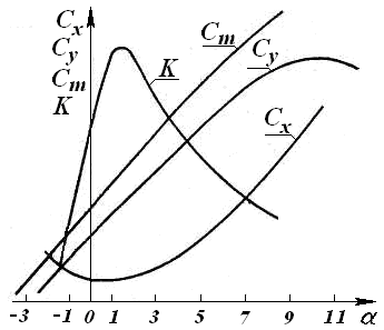

С увеличением угла атаки Сх растет даже до критической зоны, по этому естественно, что на месте мотор не докручивает. Но это совсем не значит, что это из за "срыва"

мотор не знает что у него на валу ---понимает только момент сопротивления :IMHO  можно на супер мощный мотор поставить маленький винт  с большим относительным шагом----на стенде будет срыв---резко ухудшение соотношение тяги к моменту сопротивления по сравнению с маленьким винтом и маленьким относительным шагом 😉 :~)
