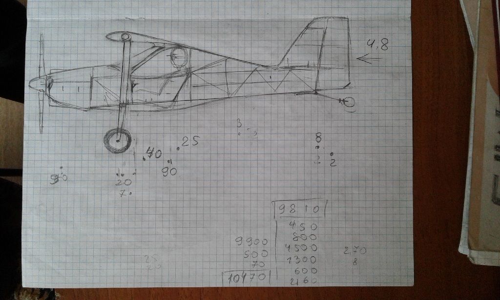

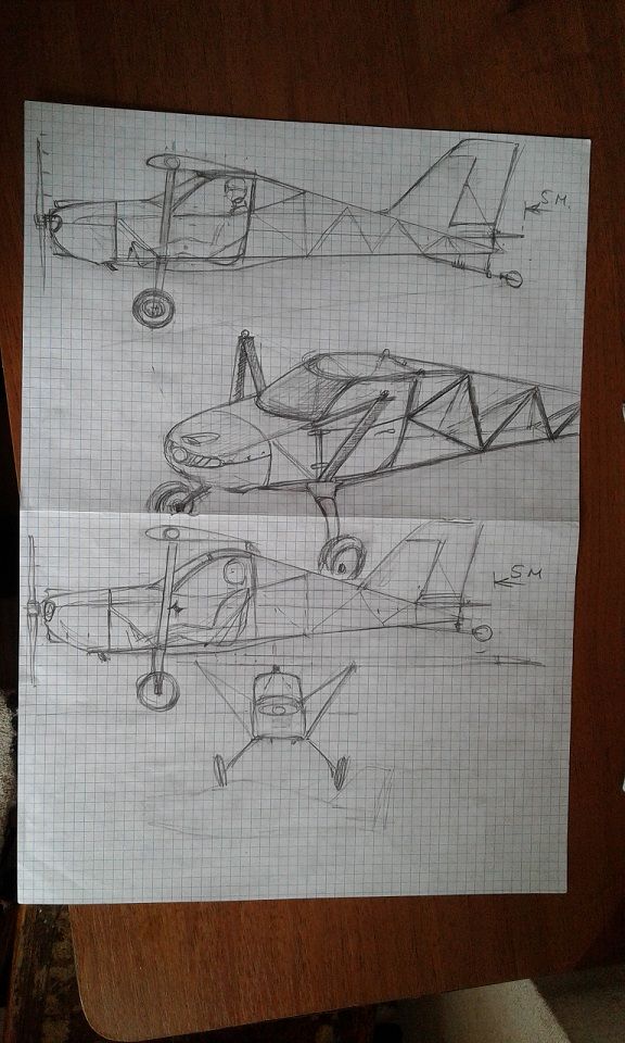

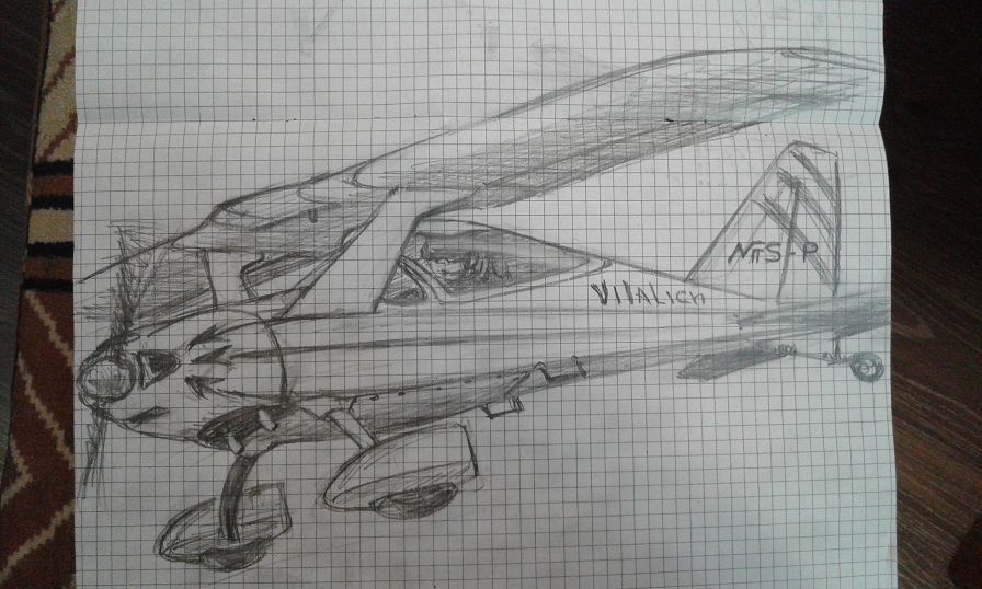

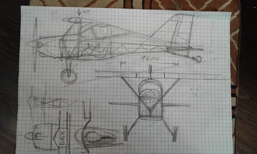

Здравствуйте,ВП. Чтоб не раскидывать вопросы по разным веткам,а тема здесь о парасоли,какой минимальный зазор между крылом и кабиной? И можно было бы выставлять у Вас на ветке рисунки вашей темы,так сказать для общего кругозора и развития этой интересной темы для разговора...?
          Спасибо
- Исследований на эту тему не проводил - но 200 мм между двухместной кабиной и крылом хордой 1400 мм, уже достаточно.
- Особого восторга от размывающих тему, обсуждений других возможных проектов, общих лишь по схеме парасоль, я, естественно, не испытываю - но и запретить это делать не в моих силах: остается уповать лишь на здравый смысл и не слишком злоупотреблять моим согласием. Впрочем, Ваша репутация, а также, твердая рука рисовальщика, для этого оснований не дают.
Не знаю какая у меня репутация ,но.. спасибо.
Хотел просто напомнить старые рисунки от темы Виталича.(Андрей Маверик напомнил)
Есть пару моментов особенно с схемой задняя часть крыла на кабине(насколько сильно образуется тормоз?,,но все просто!) и приподнятая над кабиной,потому и спросил про зазор.Дверь также как и у Вас сбоку,стойки крыла конечно могут быть и подкосные  с кабаном ввиде треугольника или V образные,шасси как видите простое и понятное...ну дальше тоже
