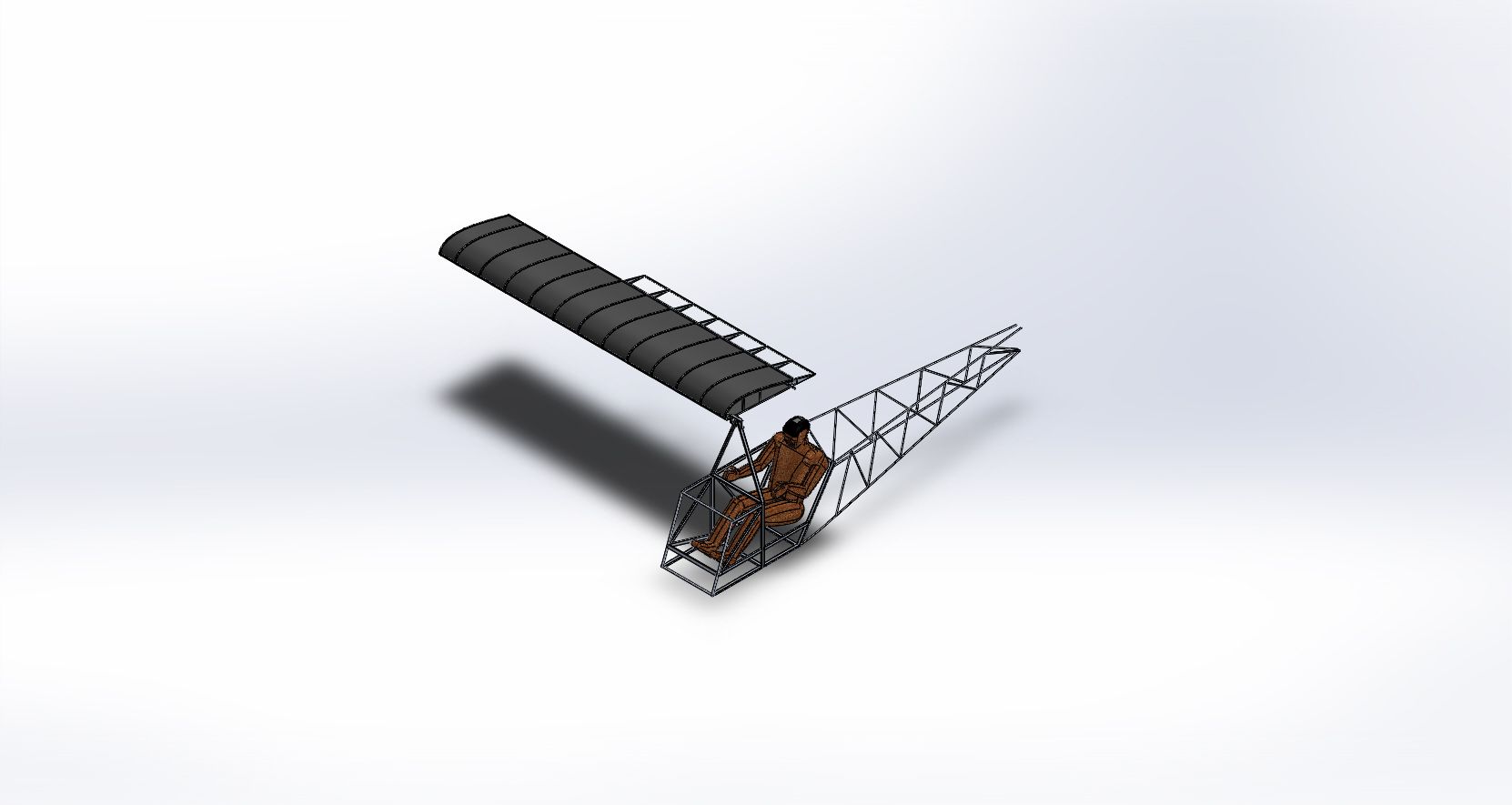

Ультралегкий парасоль
Я помню картинки под Виталича - но в моем случае, футуристический стиль никак не катит: это, скорее, безжалостный конструктивизм, когда всякая форма, практически, полностью определена выполнением функций имеющего эту форму, узла, или агрегата, ровно настолько, чтобы не вносить лишнего веса, заметно не портя аэродинамику.
Так, до сих пор не определился с законцовками: проще всего было бы их обрубить - но это подошло бы для пилотажного самолета, увеличив скорость его вращения, но снизив аэродинамическое качество. Или, форма сечения была бы лучше во всех отношениях, при наличии продольных стрингеров в фюзеляже - но окончательно это станет известно, лишь при достаточно подробном весовом расчете.

Ну, да, интересно, конечно - но что полезного я мог бы почерпнуть из такой продувки, каких уже показано немало?
-  Конкретные ЛТХ - они и так ничем не ограничены: какие будут, так и хорошо. Тем более, как вы неоднократно убеждались - летные качества в огромной степени определяются винтом, примера корректно заложенного, мне, увы, пока не привелось здесь.
-  Распределение воздушных нагрузок: оно необходимо для определения сечений силовых элементов - а они у меня и так настолько малы, что самому страшно: а все нагрузки и их распределение взяты в запас.
- Устойчивость и управляемость - да, это довольно интересно, но опять же, существенного разбега центровок от веса пилота и заправки, не ожидается и сбалансировав самолет в неубиенные 25...28 процентов хорды, ошибку я, практически, исключу.
А входить в расходы, или просить  знакомых расчетчиков сделать расчеты на халяву, в мои планы не входит.

Да, примерно, про такой. С ним, без редуктора и винтом 1.4 м, скороподъемность должна получаться на уровне 3 м/с, а скорость на максимальной заявленной мощности - 155...160 км/ч. Посадочная скорость - на уровне 50...55 км/ч с закрылками, а разбег - 90...100 м. Т.е. спокойно, без суеты и опасений, можно летать с крейсером 100...125 км/ч, а в случае отказа двигателя, существенную опасность представляет, лишь гористая местность.
На более мощных моторах, характеристики, естественно, должны возрасти: скорость в самой меньшей степени, а скороподъемность и разбег - заметнее.

- По боковику, полагаю, меньше 6 м/с не будет, а оп встречному -10...12
- А легальное аэродромное базирование на внесистемном аппарате до 115 кГ, и не предусматривается: поэтому, только площадка.
- По своему планерному опыту, могу сказать, что с такими посадочными скоростями, посадка с подбором является вполне уверенной - особенно, учитывая минимально закладываемый диаметр основных колес 450 + миллиметров, а также, развитые закрылки, позволяющие планировать с очень крутой глиссадой.
- За взлет, правда, с этих площадок, можно поручиться с достаточно мощным мотором - при 25 силах придется бежать по земле метров 100 в штиль, а потом еще выдерживаться.
Но, признаться, при любых ВПХ, взлетатьсо 100-метровой площадки, за которой стеной стоит лес, все равно стремно.

Еще вопрос: позволит ли диапазон допустимых центровок и прочность, ставить на самолет более мощные и тяжелые двигатели ("Тойота 1KR", к примеру, там разница с РМЗ-500 килограмм 25-30, если не ошибаюсь)?
Здорово! По боковику - как Ан-2 и на 2 м/сек больше Як-12. Дай-то Бог.
Установить реальные ограничения может лишь практика, и расчетом здесь ничего не добиться. Ориентировочные цифры взяты мною из той же планерной практики, ориентируясь на планер КАИ-12, с такой же нагрузкой на крыло, но с бОльшим его удлинением, которое более подвержено атмосферным воздействиям. Само собой, навыки борьбы курсом и креном должны присутствовать, равно, как и возможность ставить самолет носом вдоль вектора скорости перед касанием. А далее: насколько боковик будет разворачивать самолет против ветра, и какой эффект будет от стабилизирующего действия костыля, или хвостового колеса, зафиксированного в нейтрали - никто точно сказать не сможет.
Ограничения по Ан-2 и Як-12, безусловно, взяты с бОльшим запасом, и установлены еще "под прокурора" - чтобы не расстреляли, или не посадили за завышенную оценку: иллюзий, что данный самолет превзойдет превосходный Як-12, на котором также довелось полетать, у меня нет.
Должно хватать, возможно, укоротив мотораму. Но так же возможно, что конструкцию придется усилить так, что вес пустого в 115 кГ будет превышен.
Разумеется, сильно губу я не раскатываю, но сам порядок цифр уже вселяет оптимизм... 🙂

А пока процесс со скрипом продвигается
    53 КБ · Просмотры: 559
