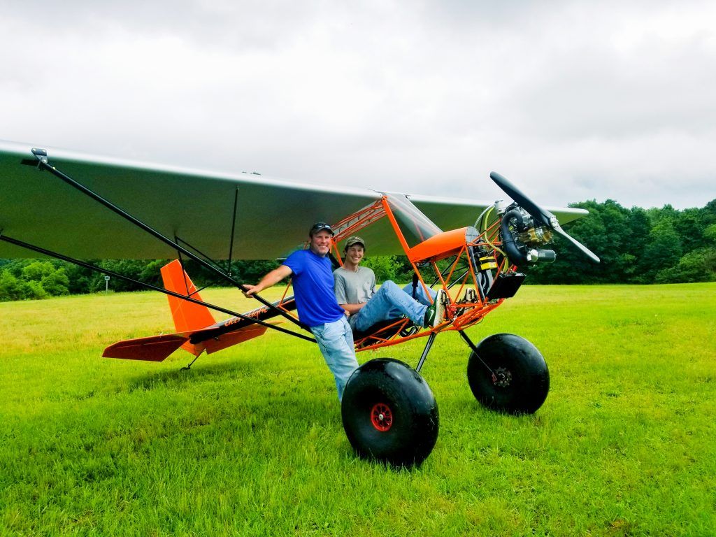

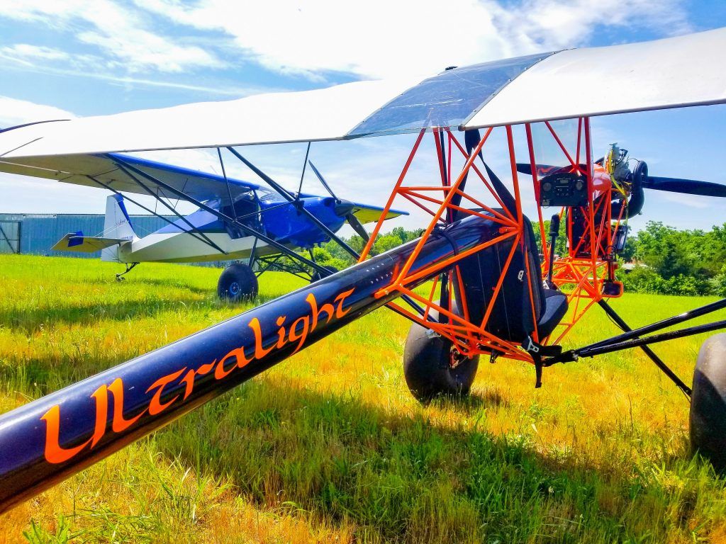

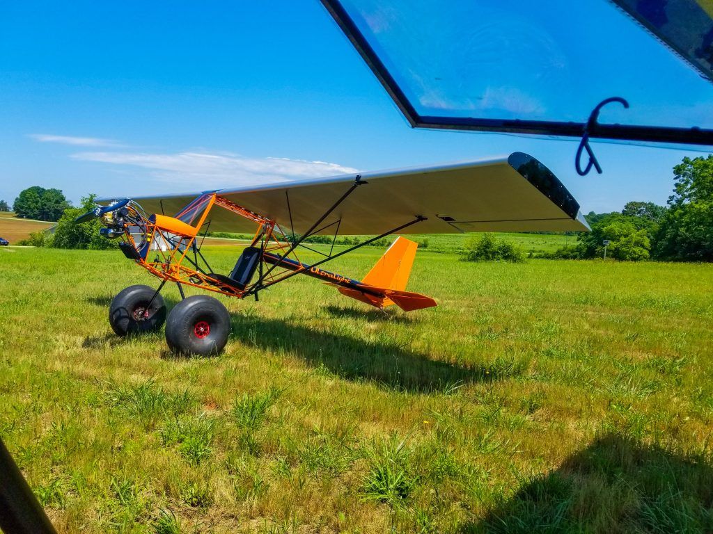

Колесики
    145,3 КБ · Просмотры: 391
    186,1 КБ · Просмотры: 398
    195 КБ · Просмотры: 391
Pilot737 сказал(а):
А в чем смысл этого самолета? В чем здесь новизна или конструкторская изюминка? Ничего сложного в проектировании и построики такого самолета нет?
В этом и смысл: инноваций у меня уже было выше крыши.
Собирать такой самолет придеться вдвоем
Самолет и проектируется под возможность собирать в одиночку: вдвоем можно собрать любой.
взлетать только с дороги. А с дороги можно летать и на ЛА массой больше 115 кг
Самолету такого веса с дороги можно взлетать на колесах любого размера - хоть на роликах. Обозначенный же, размер колес, позволяет увереннодвигаться по грунту прочностью менее 1 кГ/см[sup]2[/sup] - а это - подзаболоченный, либо вскопанный/вспаханный грунт.
