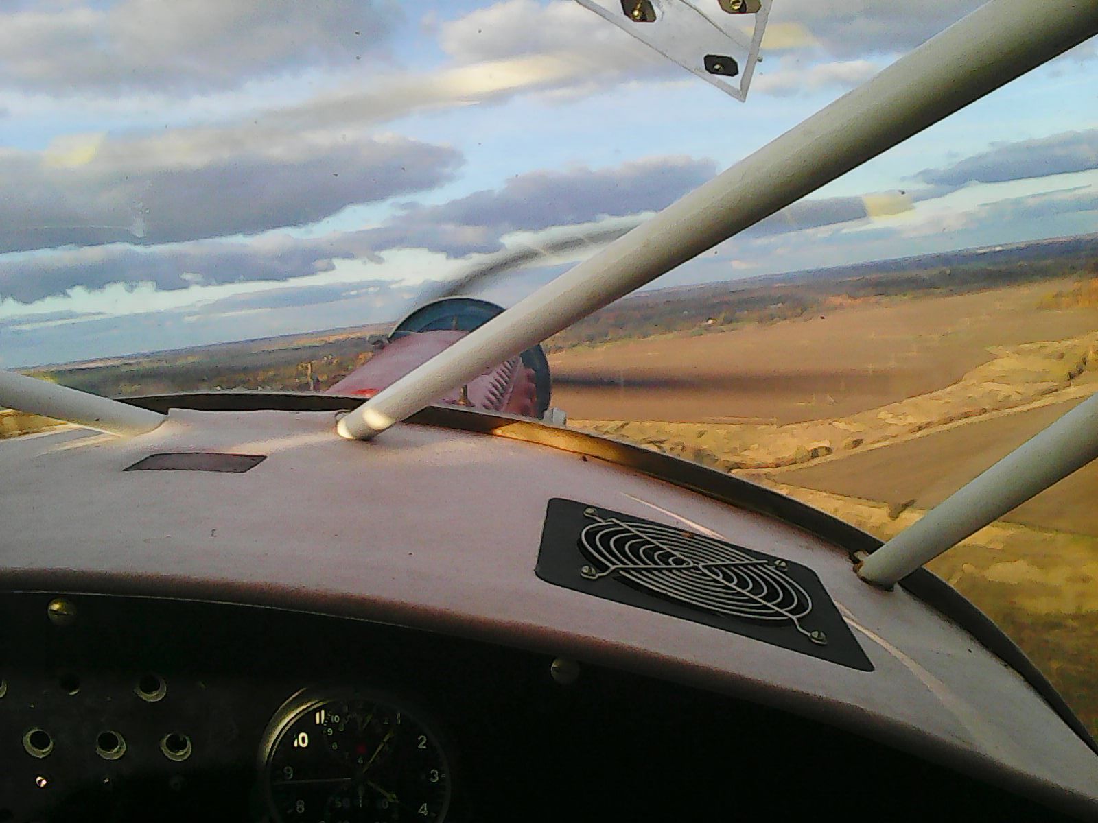

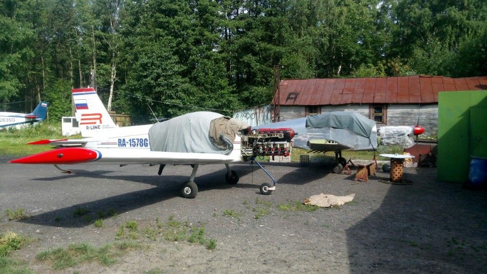

Устанавливаю двигатель М332 на самолёт Гриффон.
Летаем пока без капотов и некоторых приборов.

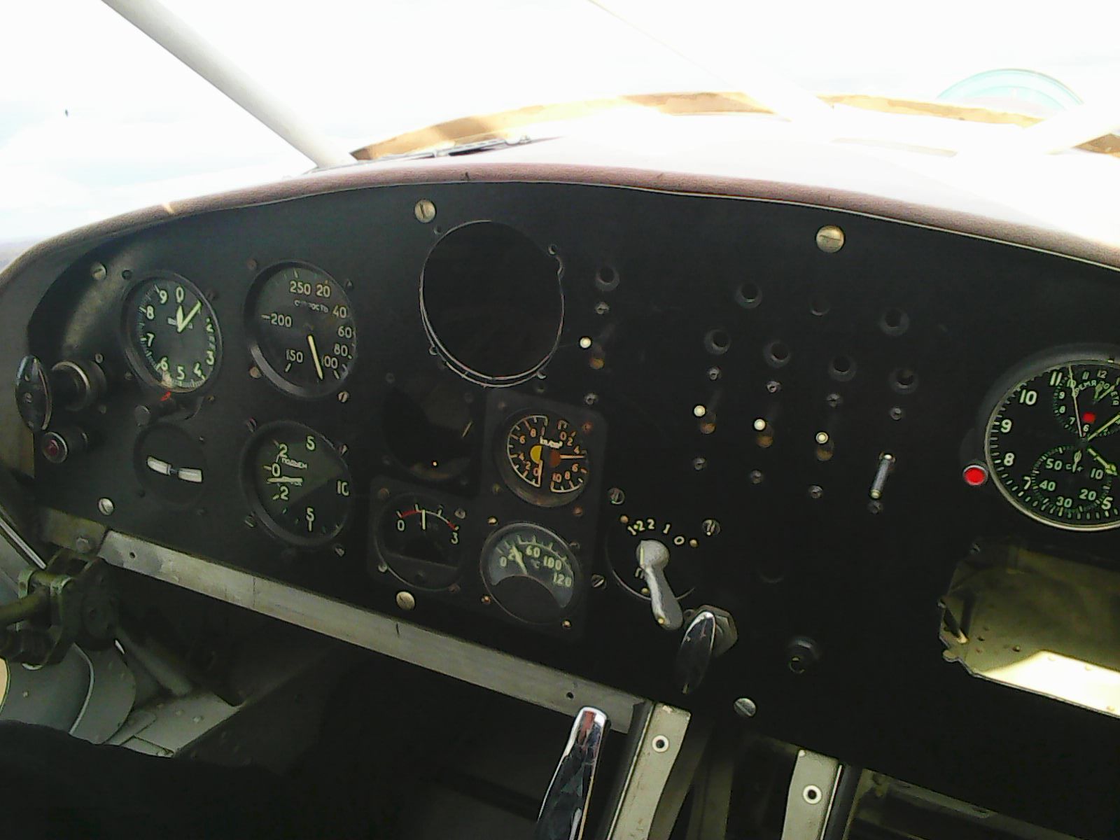

Фото делать нечем, только на хреновый телефон. Некоторые приборы.

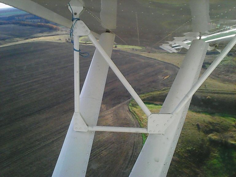

Это болтается там фиксатор двери. Да и консоли крыла можно использовать вместо зеркала.

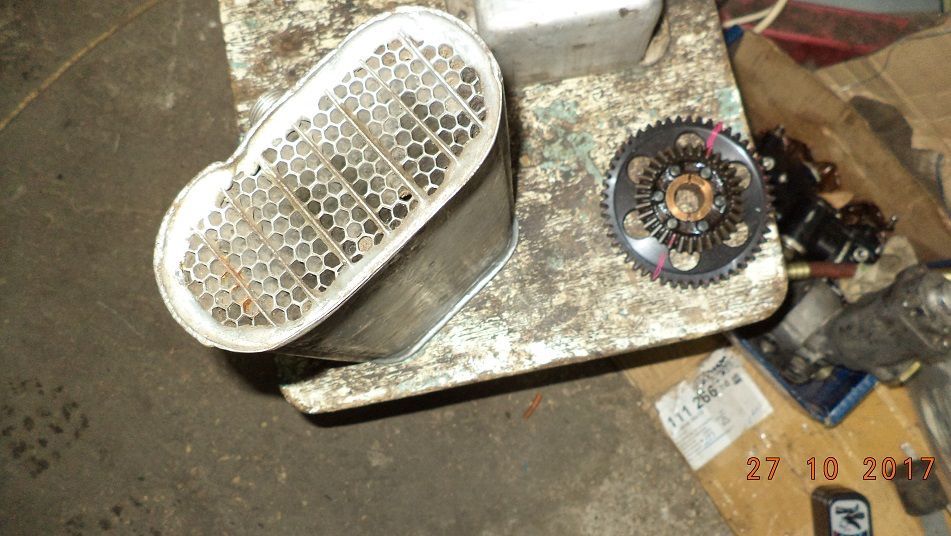

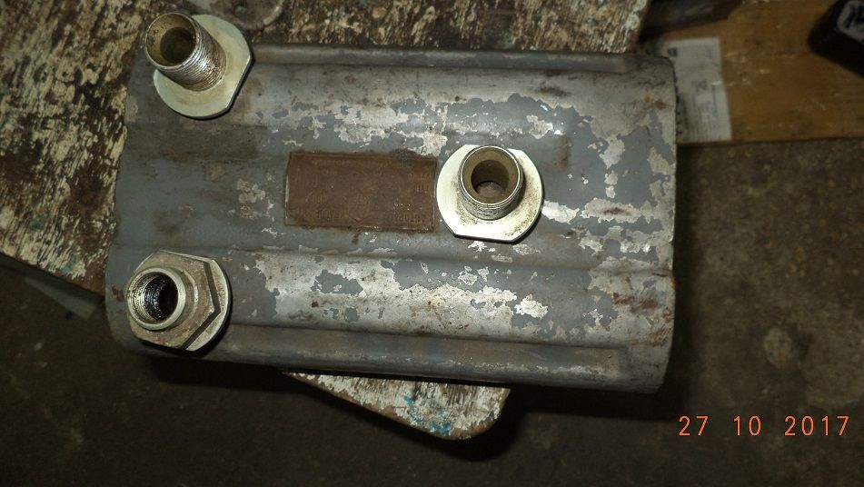

Выше была речь о маслорадиаторе? А как выглядит родной? Может выложите фотку? У меня стоял от лайка, я его пробил. Если подойдёт по габаритам - готов купить или обменяться.
Лучше ставить родной маслорадиатор, предусмотренный ТД.
В качестве маслорадиаторов для Вальтеров, М332-337 использую старинные, дубовые,  медно-латунные печки из автохлама с проходным сечением трубок не меньше чем в откачке масла движка. Температуру масла в жару хорошо снижают. Надуваю несколько кг, смотрю чтоб не раздулись и в бочку с водой. Перепускной клапан не ставлю. Один раз после запуска без подогрева давление зашкалило - конденсат в дренажной трубке маслобака замерз. Маслобак, крайние трубки и бачки радиатора раздулись, но лопнуть не успели. В дренажах не должен скапливаться конденсат, из маслобака периодически сливать отстой кондесата.

Для М-332 хватает большого маслорадиатора от Ротакса 912.
М332 хватает и отсутствие маслорадиатора...
В холодное время можно наверное и без радиатора, мой полностью закрыт, (скотчем).
Эксплуатируем три М332Sc, M332B и M332С без маслорадиатора на пяти самолетах собственной конструкции, что зимой что летом - никаких проблем.

Вообще в руководстве по М-332 написано, что в случае если НЕТ возможности организовать обдув картера и бака, нужно ставить радиатор. То-есть работа без радиатора возможна, но с обдувом картера и бака.
Извините, еще влезу.
Большая часть масла стекает по стенкам картера, имеющего приличную поверхность. Интенсивно его обдувая сюда же конденсируем влагу из выхлопных газов, прорывающихся через кольца. Разбирал списанный М337, внутри, особенно, в носовой части, крышка была покрыта слоем водянистой нагарообразной мяши, которая попадает в масло и портит его. Поэтому решил, пусть картер будет горячим, влага вылетает через дренаж, а масло охлаждается в радиаторе. На М332 без радиатора с обдувом только 6,5 литрового бака масло в жару доходило до сотни, после установки маслорадиатора из латунномедной автопечки упало на 20-30 град.
Можно прочитать где так написано? А то выброшу эти маслорадиаторы и сделаю маслобак, как у товарища Прапорщика на 640ом.
