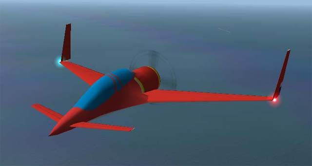

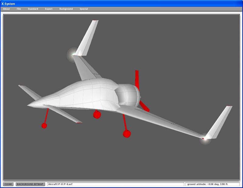

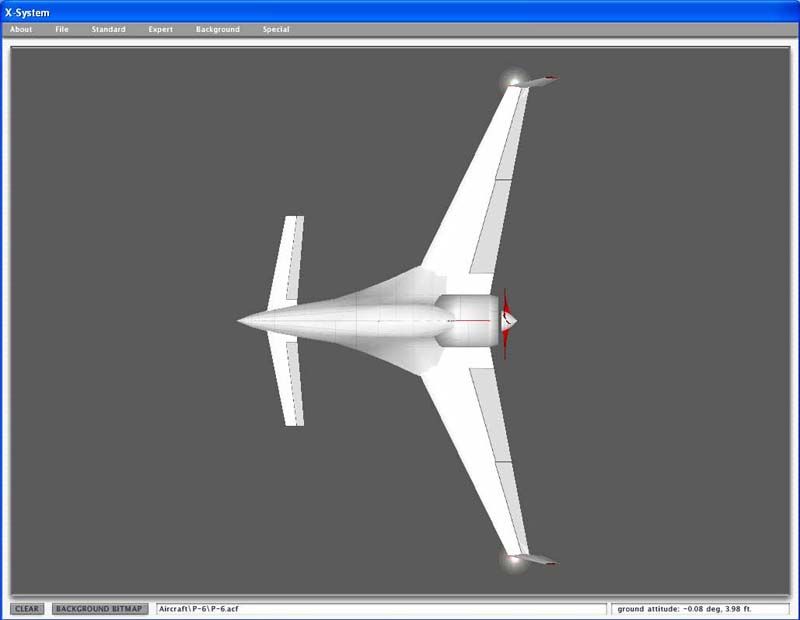

Как и обещал, размещаю первые скрины проекта П-6 (2-х местный вариант). Mодель сделана в APDQ, после конвертирована в Plane-maker от X-Plane FS 8.60 для проверки "летабельности" в принципе). Далее буду дуть... в FlowVision
    26,6 КБ · Просмотры: 278

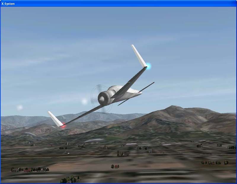

и перый облет в симуляторе...
Самоль летает (пока кривовато) но есть  время все подправить, а потом засучив рукава погружаться в детальные расчеты....

Сань, ты не обижайся, но задняя часть с таким движком некрасивая межу фонарем и капотом
:IMHO
а так красивый..но вот может таки 6H Subaru? :~)

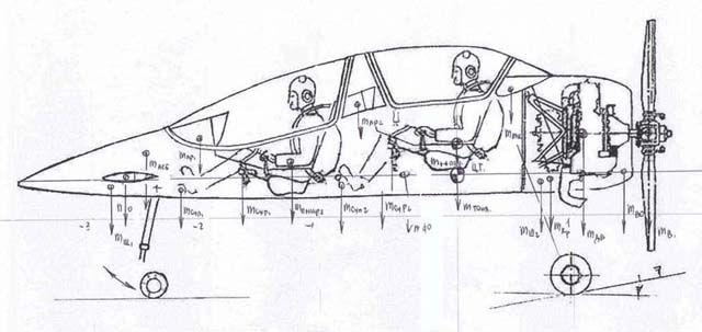

Твоя цетровки должна быть под самой задницей....сидением пассажира.......
чтоб его вес(когда он с тобой) не сильно влиял на лётную характеристику твоего самолёта а только производил лёгкое НАГРУЖЕНИЕ канарда ....Также
ты должен расчитать чтоб Канард нивкакой ситуацыи...не завалил крыло (ли оба их сразу)

Ты знаешь, я особо мудрить и изобретать "велик" не стал. За основу, я взял геометрию "L-E", и отталкиваясь от нее, строю свой "П-6".  🙂
По поводу капота, пропеллера, срыва и т.д. - думаю.... Щас строю модель в Solid Works 2007, для "продувки" в Flow Vision.... Поколдую с аэродинамиой немного в задней части самолета  😎
Что касается центровки - ты прав, она под 5-й точкой 2-го пилота (см. рисунок)  ;D

вот тебе другое сображение смотря на рисунок.......
Твой канард нахдится ниже центра толкания винта..........(обьясняю как могу)
чтоб создать поднятие носа ты должен тримеровать канард ЗНАЧИТЕЛЬНО для подёма..........приодолевая давления мотора на него......
теперь представь, мотор заглох во время взлёта........и сила давления мотора исчезла........произойдёт моментальное задирание носа
а у тебя нет ни скорости ни высоты чтоб выйти из этого положения 😉............поэтому у канардов Рутана...........канарды расположены по одной линии с силой мотором

Ага.понятно так как ты посадил пилотов вертикально.от туда и промежуток между ступнями пилота и канардом...... чего у меня  НЕТ!
а сажать пилотов так большаааааааааааааааааааая ошибка................они при первом манёвре высокого Ж.... скомно сказать .....усрутььься ;D

Надо будет над этим подумать. Вообще, я от этой проблемы хотел уйти путем заваливания движка вперед на 2-3* (по крайней мере эта бяка, про которую ты говоришь моментально вылезла, когда я обкатывал модель своего самолета в симуляторе. При взлете был такой момент от мотора, что не хватало хода ручки поднять нос. Как только я "наклонил" мотор вперед (компенсировал пикирующий момент), самолетик резво "полетел" и триммировать ПГО (канард) не пришлось. В этом случае отсечка тяги на положение руля высоты не влияет - он находится в нейтрали, триммер "0" - ну или около того).
....... так как ты посадил пилотов вертикально. от туда и промежуток между ступнями пилота и канардом...... чего у меня  НЕТ!
Это почему еще ?  :-? В самолетах с такой посадкой я не слышал чтоб уси...сь... Блевали - да, бывает....  ;D
Ну завалю спинку кресел еще на 10-15*...  😎
И ещё.....как ты собираешся разрешать проблему флапов на твоём самолёте
Вот каккая у тябе проблема........канард ты сделал стреловидный что улучшает его аэродинамические свойства
НО ТОЛЬКО на больших скоростях...которые я недумаю ты достигнеш...
В тоже самое время твой канард будет иметь ПЛОХИЕ сойства .на медленых скоростях........тоесть скорость свала повышаеться у стреловидного крыла.......
А тут ты ещё добавил флап(для медленого полёта они ии только).....что при малейшем опуске даже на 5мм создадут невероятное давление на канард.... так как ОНИ (флапы) находятся за центровкой.........и это так в реальной жизни ......а не в симе.........

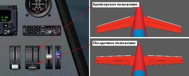

Я поступлю как Берт Рутан на  SS-1 - с помощью ПГО (канарда) с изменяемой стреловидностью - смещаем аэродинамический фокус самолета для компенсации возникшего момента от закрылков (флапов) - работать привод ПГО будет синхронно с закрылками (жесткая связь)
как, надеюсь понятно ниже  ;D
А в посадочной конфигурации угол стреловидности ПГО будет даже отрицательным - что улучшает противосрывные характеристики ПГО  😎

Насколько я знаю, стреловидность оправдана только на высоких скоростях, когда местная скорость потока приближается к звуковой, а во всех остальных случаях нет надобности, а несущие свойства стреловидного крыла ниже прямоугольного, потому канарды и делают прямоугольными.
Я пытался делать проект с изменяемой стреловидностю основного крыла, но смещение фокуса очень велико да и механика сложная получается.
Пока это единственный способ управления аэродинамическим фокусом самолета "малой кровью". А можно от механизации отказаться совсем  :~), и получать "радость" от скоростных посадок (ну прям Су-27  ;D). Особенно на грунтовый аеродром (в поле.  Ощущения у меня остались весьма "бодрящие", после посадок на "Вильге" на первые попавшиеся площадки в чистом поле... - когда вынужденные отрабатывали... так там посадочная около 100 км... Стремно... мягко говоря.... А тут "утка" с ее посадочной порядка 120 км/ч (мин. управляемая беркута 109,26 км/ч +10% запас по скорости http://www.berkutengineering.com/pages/aircraft_berkut_set.html)... как говорится до первой колдобины... У нас не америка с ее аэродромами...)
Все-таки механизм изменения стреловидности ПГО и несущих крыльев это вещи несколько разные... С крыльями у больших КБ то не всегда получается....
А механически завязать закрылки и ПГО не сложно. По крайней мере нагрузки на исполнительные механизмы и поворотный узел в режиме взлет/посадка не те, что у крыла....

Дело в том, что я тоже мыслю, как бы скорость посадочную снизить хотя бы до 80 км/ч и твоя идея мне весьма интересна, а не проще ли сдвигать весь канард по направляющим? Механики меньше, вроде.
А если перекосит по "дороге"... все-таки ось вращения надежнее, чем салазки... 😎
