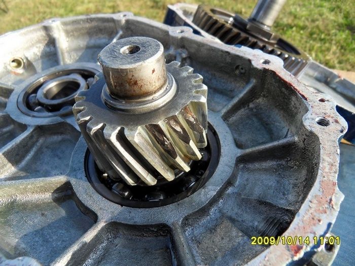

Добрый день,ребята!У меня на Пайпере стоит точно такая СУ,если есть интерес,могу поделиться опытом эксплуатации(356 ч.).Были проблемы с редуктором.Заходите,если,что ко мне на ветку "Мой Piper Cub"

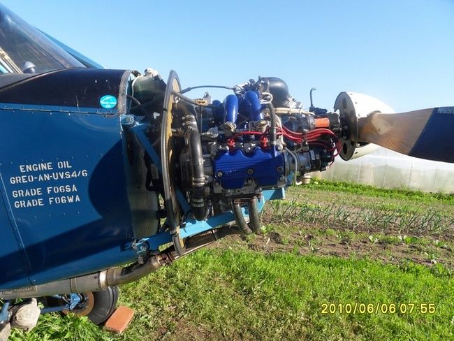

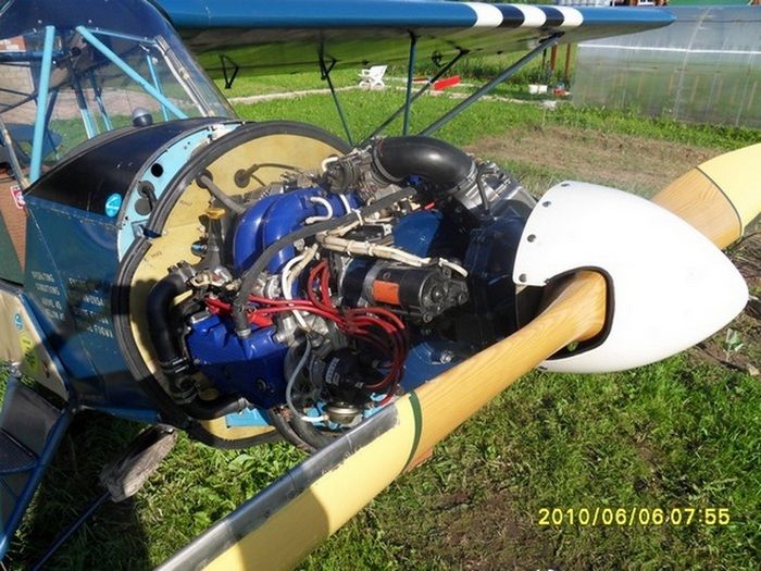

МАЗНЫЙ...дорый день , если у вас день . У ВАС штатный впускной коллектор , распределитель похож на ВАЗовский , не пойму то-ли карб. то-ли моновпрыск . Какие режимы ? Какая тяга ? Рад общению на общие темы . Любая информация полезна ...ВСЕГДА...
Здравствуйте,меня зовут Сергей,а Вас?Все так,как Вы сказали,кроме карба.Стоит родной впрыск,ДМРВ и управление впрыском от доброго и надежного" Jetronic "Опель Омега.Если Вы не поленитесь зайти ко мне на ветку,я там описывал режимы и борьбу с редуктором,кстати не списывайте со счетов последнее!У меня было 4 предпосылки именно из-за этого.По двигателю-без замечаний.

Вот выхлоп ,Сергей ,у вас с виду- правильный,в отличии от резонаторов Хаванского...А длину патрубков от клапана до соединения патрубков вы считали на предмет резонации выхлопных частот?У вас схема выхлопа 4Х2Х1, автомобильная.При такой схеме общая длина выхлопа должна быть более 2-х метров,чтобы уменьшить потери на выхлопе,а схему 4Х1,так называемый паук,которая в авиации чаще применяется не пробовали..Может оборотов добавится?
По крайней мере,я пробовал ставить глушители Виноградова,пробовал снимать свой глушитель.Увеличение оборотов без глушителя,(а он у меня прямоточный) в районе 50-80,но сами понимаете рев ужасный.Поэтому, эта схема меня вполне устраивает,а экспериментировать,когда самолет вроде не плохо летает,как-то не охота.
Здраствуйте СЕРГЕЙ ...МАЗНЫЙ.. Зовут меня ВАЛЕРА , я внимательно перечитал вашу ..ветку.. и хоть самолеты у нас разные но общего по двигателю много . Про режимы я все понял , но не нашел данных по тяге . Далее по выпускной системе . На нашем двигателе настроенный выхлоп как предлагает ..КАЗАК.. НЕ НУЖЕН . Максимальный крутящийй момент нашего д-.ля  4000обм , то-есть находится в зоне крейсерских режимов и все что надо сделать придушить аккустическую составляющую , не создавая большего сопротивления выхлопу . Чем данный д-ль и хорош . При вашей компоновке выхлопная система вполне нормальна . То что у нас стоят резонаторы ..КАЗАК.. неправ , да стояли в первом варианте , теперь стоят с внутренней начинкой , с поглощающим наполнителем , и значительно тише без потери мощности . Я тоже как и ты только осваиваю комп . Если хочешь сброшу клип с полетами ..БЕРКУТА.. через СКАЙП , по другому пока не умею . Мой ..скайп......ded.mcs . По редуктору--- у нас 2 раза разрушались сепараторы подшибников , НО шестерни в идеальном состоянии , поэтому решили поставить качественные японские подшибники , взамен наших ..китайско-пролетарских..
