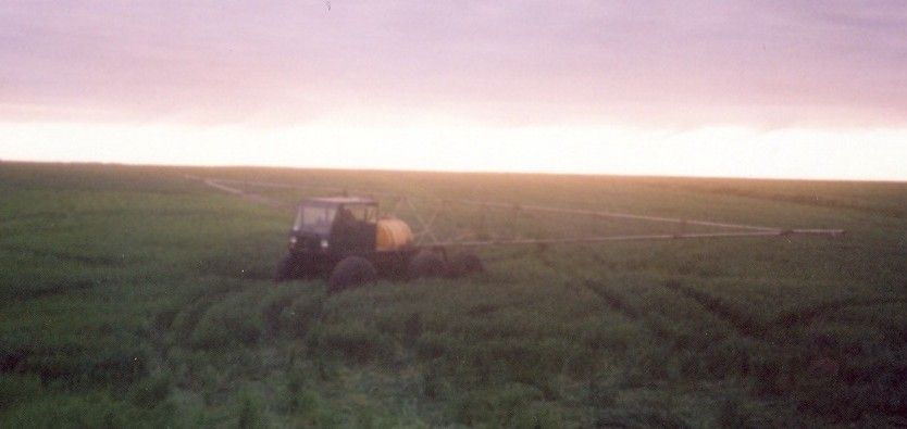

Гена вот как выглядит будущее сельхозавиации ;D снято в 4 утра, а следы что натоптаны через 5-6 дней пропадают, и за 2 сезона не одного дерева рядом с полем не сжег
    33,8 КБ · Просмотры: 172
