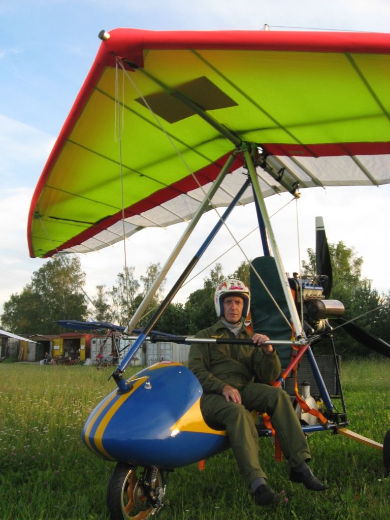

vert - состав нашего клуба и председатель на отдельном фото.
Клуб укомплектован изделиями собственного производства.
