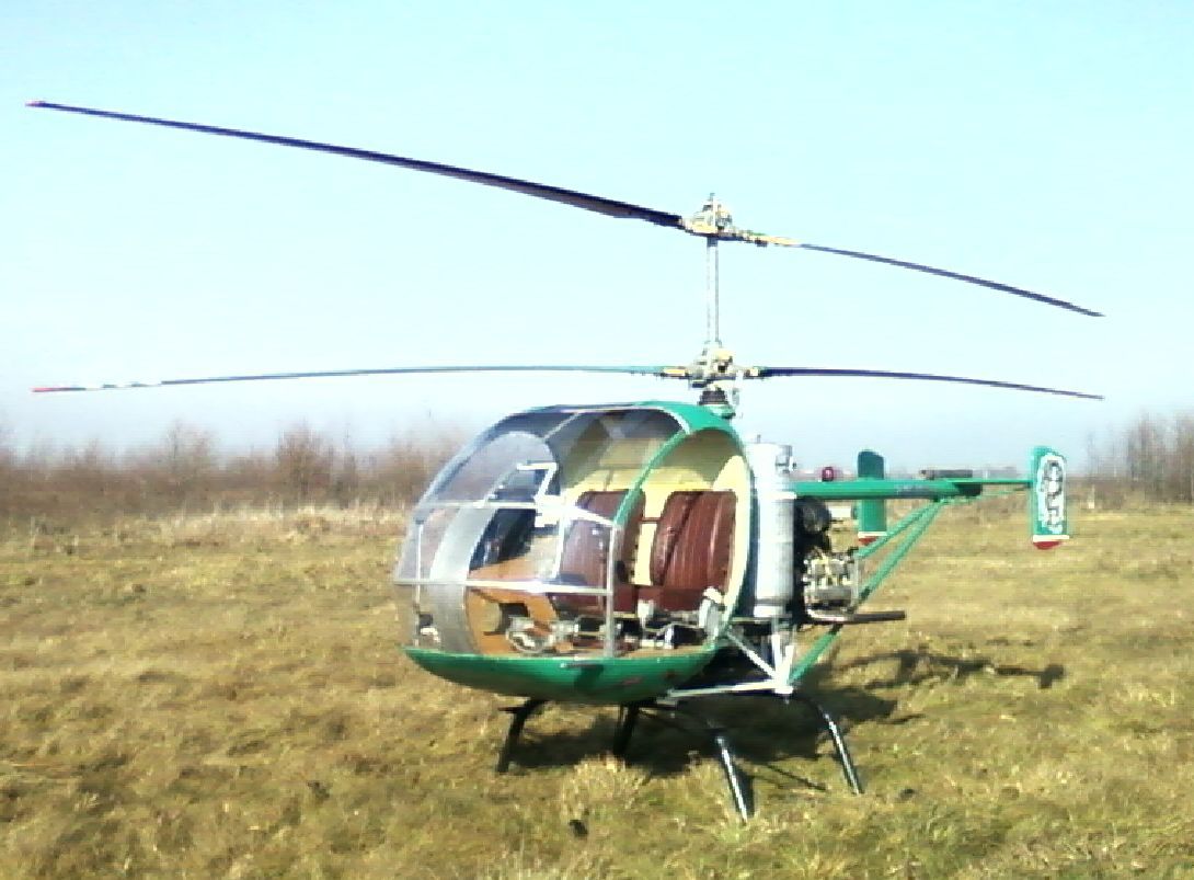

Прошу меня извенить но кинематику скапировал у Вас. Беларуский братишка G.VOVIK
Лёгкий вертолёт "Братишка" 😉 G.Vovik. Что скажите?
    106,8 КБ · Просмотры: 155
аппарат интересный   🙂
было б неплохо создать по нем отдельную тему...

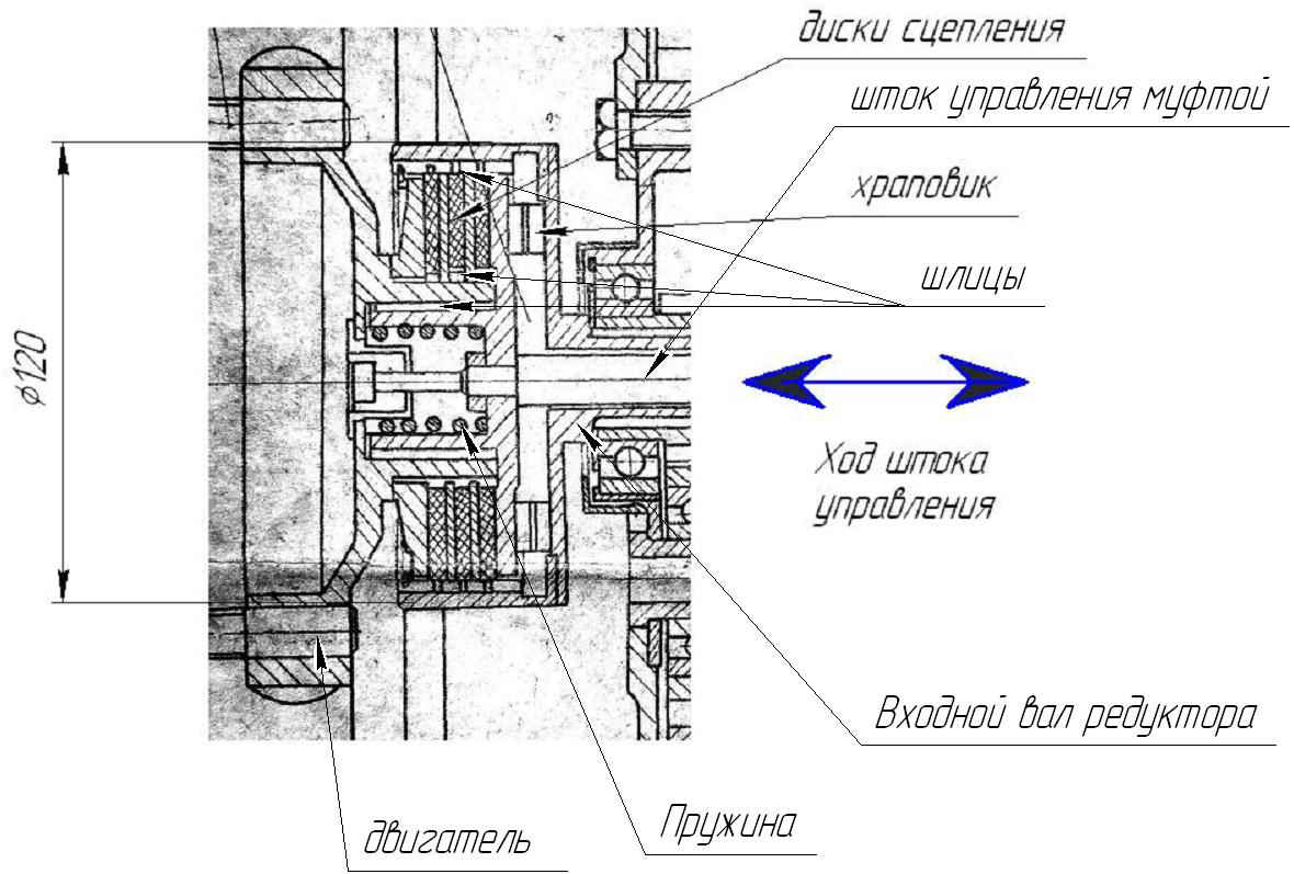

Уважаемый Vert . Нарисуйте как устроена центробежная муфта Rotorfly
См. ответ 287 на этой странице.
Вообще не рекомендую такую муфту делать. Очень сложная- три посадочных диаметра со шлицами и  торцевыми храповыми зубьями, необходимость в полом вале для штока управления. Рычаг летчика на три положения - нейтраль, плавная раскрутка и в обратную - полетное жесткое зацепление. На авторотации - потеря 7% оборотов из-за храповика.Чисто военная советская конструкция, очень сложная и дорогая из-за минимального веса. На мой взгляд, если трансмиссия без ременной передачи, лучше центробежная муфта в паре с роликовой обгонной, как например у вертолета Саффари, либо родное автомобильное сцепление.
