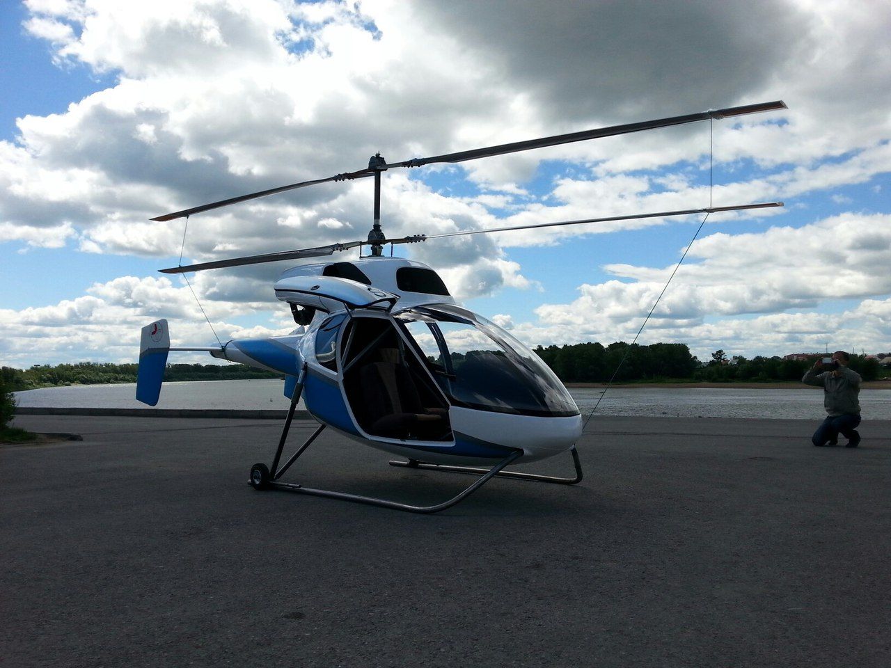

Да ваще  роторфлай класная машина не могу понять почему ее тормозят.... Если ее будут выпускать серийно   робинсоны будут отдыхать...... думаю что вся проблема у них все таки в движке... ротакс не сертифицирован ни где.  а остальное все у них надежное.........
Меня больше всего интересует наличие спасалки на 500кг.
Не совсем понятно, как она будет действовать на вертолёте.Разве фал не порубят лопасти? Или они (лопасти) как-то сбрасываются(отстреливаются)?Может кто-то пояснит.
Спасибо.
В движке как раз проблемы нет!Он летает и обслуживается нормально,другое дело он слабоват для двоих будет!Двух кабанов на гирике тащит в натяг,а вертушка тяжелее и нагрузка на движок больше!Но двоих доходяг попрет! ;D
Спасибо.
Все просто. Лопасти остаются на своем месте, ни чего не отстреливается. Внутри хвостовой балки пропущен трос от спасалки. После отстрела парашюта вертушка повесает подвешеной за "хвост". С сильным дифферентом на " клюв". Думаю этот вариант как "последний" шанс лучше, чем тот вариант где вообще " без вариантов"
