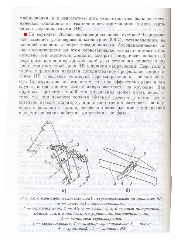

Вертолеты Каман интересны не только схемой с перекрещиванием. На них применялась своя, оригинальная система управления лопастями Н.В. очень простая, с гораздо меньшим количеством деталей.
А можно подробнее ?
Похоже что подобную схему даже поднимали в небо
Вообще-то такая схема выпускалась серийно несколькими фирмами.
http://en.wikipedia.org/wiki/Intermeshing_rotors
Пару дней назад смотрел по Дисковери как в альпах убирают поваленные снежными лавинами деревья. Самое интересное что там именно вертолет такой схемы и применяют, выпускается серийно 😀
Отмечается что вертолет имеет исключительную точность маневрирования и стабильность именно благодаря схеме!
Так что не надо теории, вертолет такой имеется и летает хорошо ;D Одно плохо, не запомнил названия, но кому надо найдет, по моему передача из цикла экстремальных машин.
А можно подробнее ?
Можно. Читаем у С.В.Михеева🙁см.Скан).
Могу добавить, что на первых вертолетах Ч.Камана применялась втулка с одним горизонтальным шарниром на обе лопасти.  Нет тяг, поводков, колец и др. атрибутов обычной системы управления. На более позднем своем вертолете одновинтовой схемы Каман ввел шарниры, но принцип управления оставил тот же. Малое количество деталей позволило  повысить надежность.

А можно подробнее ?
Вы считаете схему с сервозакрылком простой и эффективной ?

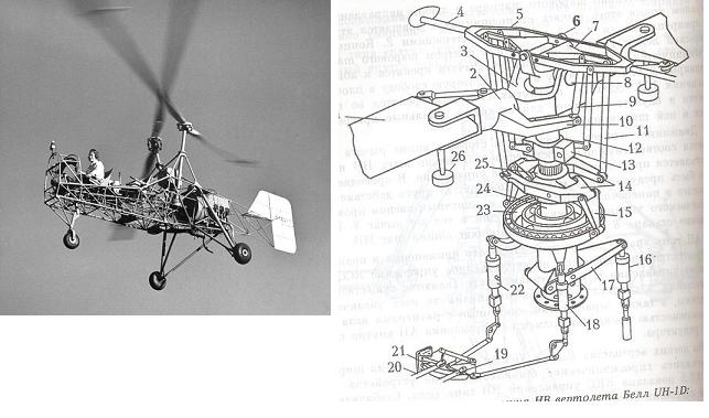

Сравним две картинки, вопросы отпадут сами собой.
Тросы управления испытывают нагрузку от центробежных сил такую, на какую были расчитаны+коэф. безопасности.
Вертолет Камана "Сиспрайт" победил в конкурсе противолодочников именно потому, что его втулка имела намного меньше деталей, чем у конкурентов.
Я думаю, что при стеклопластиковых лопастях (упругость+ресурс) это единственный путь перейти к полностью электронному управлению, без А.П.
