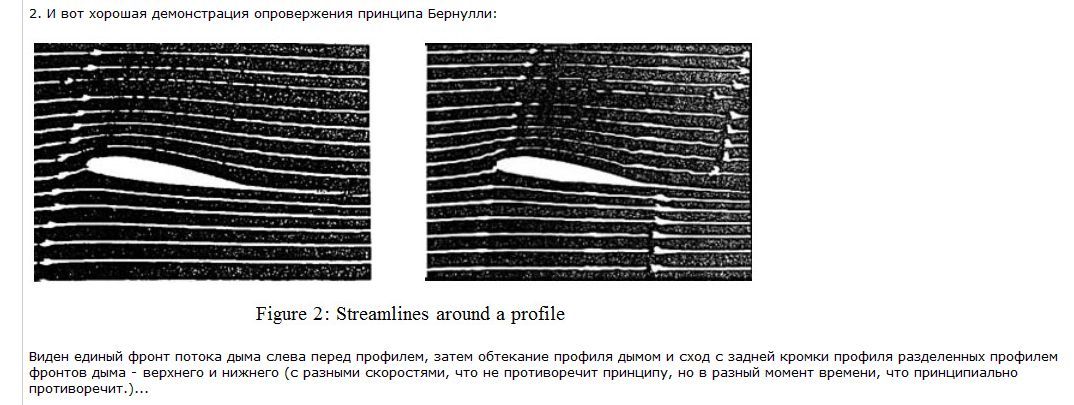

Теперь по видео обтекания пунктирным дымовым потоком. Оно у меня вроде даже на компе было. Это я видел, только мы видимо разными глазами смотрели.
И если на горбике профиля линии тока идут плотнее, и это можно объяснить увеличением скорости потока, то дальше эти линии тока ведут себя не по Вашему представлению.
Там и плотность линий меньше, и скорость движения выше.
Вот этого я и не заметил. Скорость растёт только на лобике. На спинке скорость восстанавливается до уровня скорости более отдалённых слоёв.  Сжать воздух на самом деле не так просто, тем более набегающим потоком воздуха.
Внимательно проанализируйте картинку и всё что там написано.
Это ни коим образом не подтверждает Ваши слова.

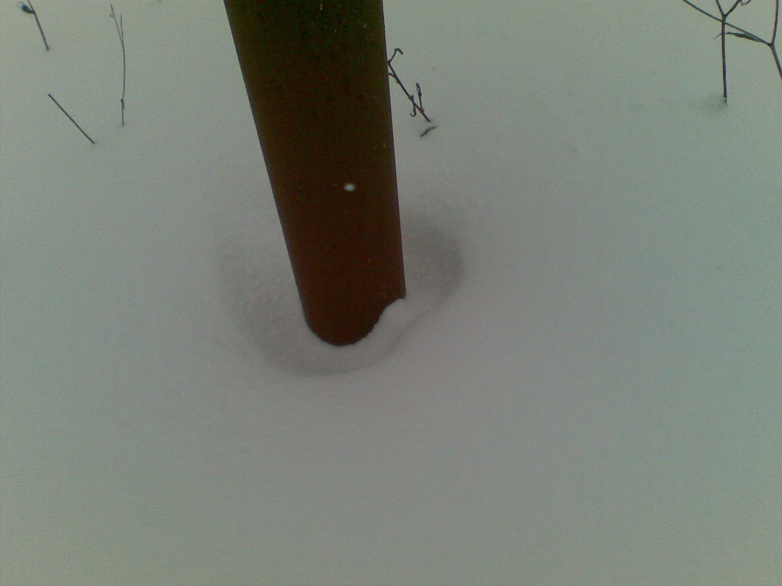

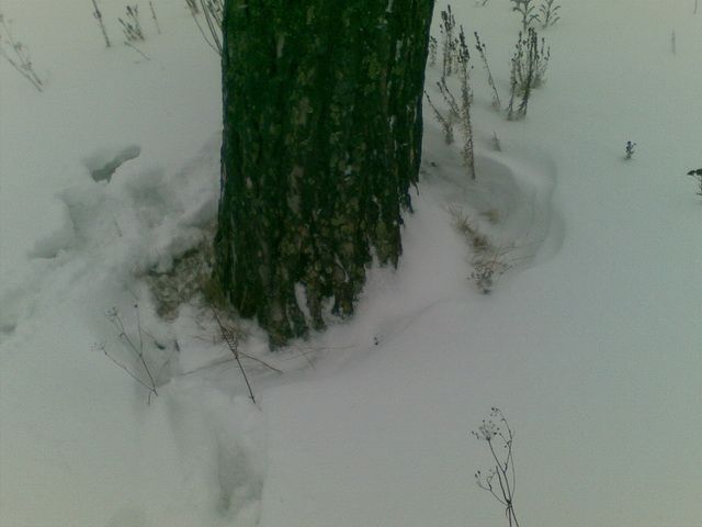

Вот объект обтекания. Столбик диаметром 100 мм у которого в снегу лунка. Образовалась она после ветренной погоды зимой. О таянии снега вокруг нагретого солнцем столбика и речи нет. Такие лунки есть вокруг каждого дерева и столба и есть одна закономерность.
Диаметр лунки всегда в три раза больше диаметра обтекаемого дерева или столба.  На теневой стороне (на тыльной по потоку) всегда вдоль потока образуется гребень и подъём уровня снега.
Это говорит об одном, что зона повышения давления на фронтальной стороне трёхкратна размеру объекта.
В зоне торможения происходит градация скоростей. На фронтальной она самая низкая, а на боковых самая высокая, где происходит ускорение прижатых к объекту слоёв из зоны повышенного давления, в зону пониженного. Поскольку объект препятствует свободному проходу то создаётся узкий участок, где происходит ускоренный проход этой "сгрудившейся толпы молекул" на тыльную сторону, поэтому на боковых сторонах наиболее глубокая часть впадины где снег просто выметается этим ускорившимся потоком.

Когда я учился в училище, у нас был танцевальный коллектив, с которым все три года обучения мы ездили по конкурсам на смотры по области. Выступали на сценах.  И однажды проходя рядом с задником (полотнище на заднем краю сцены, позволяет незаметно во время выступлений переходить из одной кулисы сцены в другую) я заметил интересный эффект.
Полотнище это на опускаемой деревянной балке закреплено на высоте около пяти метров и пола тогда не касалось. До начала, смотра было далеко мы только что приехали. Вроде это был Челябинский театр какой то.
Делать было нечего и мы слонялись по углам.
Проходя рядом с этим полотнищем, я заметил как рядом со мной проходит волна отклоняющая  полотно. Я подошел ближе уже, почти вплотную сантиметров 10 от плеча и сделал ещё проход.
Эффект был такой, что эта волна четко огибала моё тело, не зависимо от того, с какой скоростью я двигался. Мои эксперименты заметили участники ансамбля, и тоже начали развлекаться таким образом.
Ну и там тоже четко прослеживался закон, по которому образуются лунки в снегу вокруг деревьев.
На расстоянии моих плеч, эффект был очень слабым, и почти не проявлялся.
Стоило подойти поближе и материя начинает огибать пространство в котором я двигался. Тогда в свои 15 лет в начале 70-х я уже познакомился вплотную с этим явлением, а с физикой и знанием закона Бернулли у меня было всё в порядке. Поэтому предмету мне, по крайней мере в нашей группе, не было равных.
Я внимательно изучил картинку, но не увидел противоречий.
Может как нибудь подробнее сможете объяснить в чем конкретно вы видите противоречие?

По поводу картинки. Разница в скоростях над профилем и под профилем, говорит только об одном, что взаимодействие произошло, части кинетической энергии потока перешло в другое состояние и осталась на обтекаемом теле в виде потерь на трение, часть пошла на отклонение потока. И в чем вы здесь усмотрели противоречие?
Чтобы опровергнуть Бернулли, нужно видеть давления и скорости в каждой точке потока вокруг профиля в отдалении и у самой поверхности. А здесь, кроме скорости я ничего  не вижу. Поэтому пока буду им руководствоваться и дальше.

С другой стороны, всё, что относится к Закону и формуле Бернулли- тоже ущербно. На это, и сам Бернулли, указал, введя в условиях принцип неразрывности. Почему-то, все считают неразрывностью, массовый расход, только в сечениях "строго поперек" скорости основного потока- а это неверно. Любое сечение, проходящее, через вихрь/турбулентность/... исключает использование ЗБ в чистом виде. Доказательство этого - присутствие, "местного сопротивления"(С местн), при резком перепаде площади трубы! Так, что и Бернулли- сам неразрывность ввел, сам на нее и "начхал". Кроме того, все забывают про "принцип обратимости", а что если не поток имеет массовый расход, а тело?
ИМХУ: Наличие  в формуле "изменяющегося" коэффициента, означает= теория "сырая". В аэродинамике- их, обоснованных по отдельным физ.законам много, это и настораживает. 😉
ЗБ и формула- точны, только при ламинарном течении, и/или только при плавном изменении сечения.
Для профиля крыла- и на лобике и на хвостике- говорить о плавности/ламинарности не приходится.
Ну и напоследок. В общем случае, аэродинамика должна, при снижении скорости до нуля, вырождаться в закон Архимеда. Который упростили до плотностей тела и среды, что в физическом смысле- неверно.  😉
