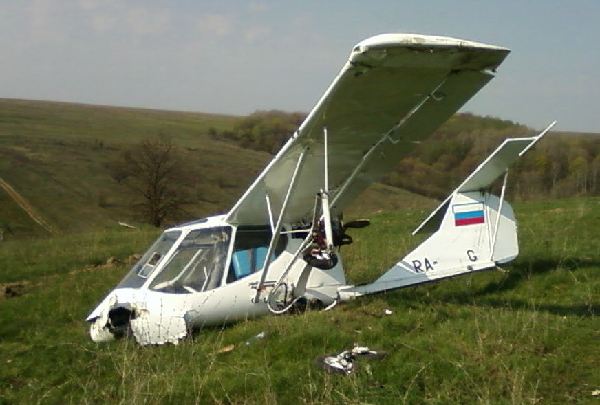

На х -32 при маневрах V минимально безопасная какова? А все ваши проценты находятся за гранью. И там уже  и дрочи и не дрочи ручку, дергай руд и педали,земля мой дом родной.

Замечательный снимок. Пилот сделал все возможное. Даже остекление все цело.
Посадка на "лыжу", т.е. на силовую балку. (Примерно такая же была у Тандерболта, спасла немало жизней. И также у Аэрокобры - на ней был и мотор, и пилот, и вооружение.)
Такие случаи бывают достаточно часто и вероятно учету не поддаются. Думаю, в это время машина уже продолжает работать под тем же регистрационным номером. Лишь бы ремонт выполнялся квалифицированно, а не просто людьми, уверенными, что они умеют его делать.
