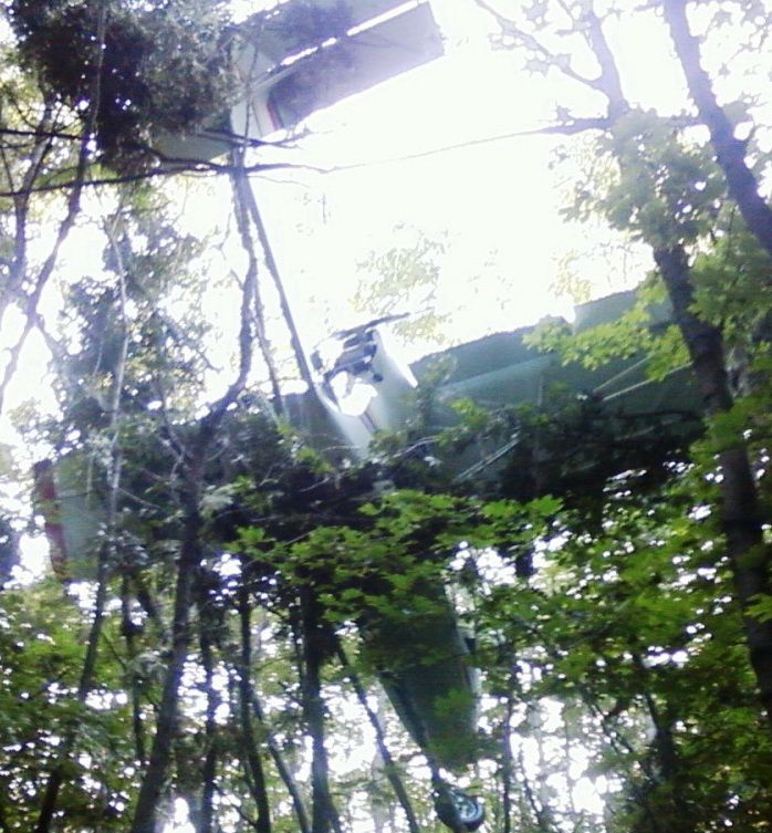

    112,5 КБ · Просмотры: 257

Откуда такие роскошные снимки?
Пришлете?
Они говорят не только о замечательной технике, но и о замечательных (или как минимум везучих) пилотах.
Кстати, судя по тарировочному графику самолетов тех лет, у этого парня скорость воздушная была все 250. По имеющемуся сертификационному базису Бекас до этого испытывался лишь на 200 км/ч в пикировании.
