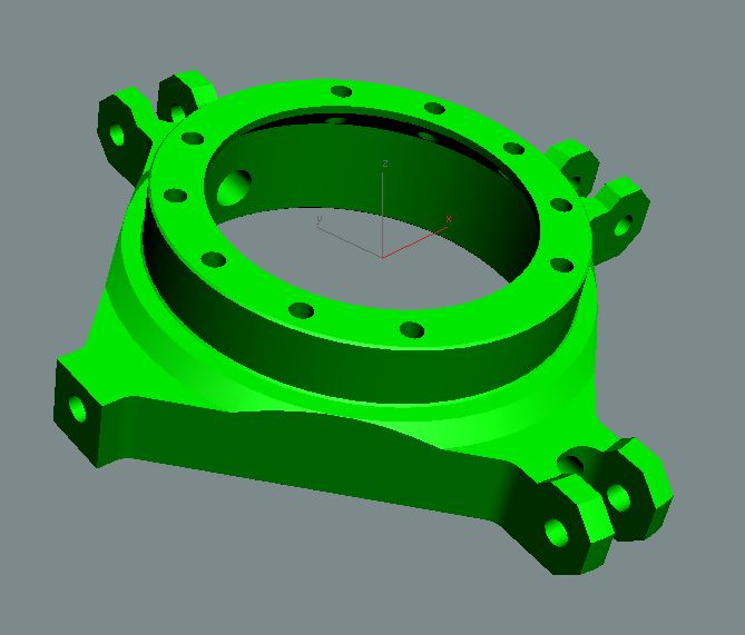

Речь идет о такой вот детали входящей в автомат перекоса.
При наличии ЧПУ фрезерногравировального станка изготовить такую прессформу не дольше, чем "выстругать" саму деталь из монолита.
Anatoliy.
Севастополь
да вы сэр, эстет, куда такую штуку из композита то ?
в чем проблема из Д16Т вырезать то ?
Удельный вес сплава Д16 равен 2,7, а удельный вес стеклотекстолита чуток меньше 2.
Деталь, много деталей, при переводе на стеклопластик полегчают на 35 % (помним про 115 килограмм).
Вот отсюда растут ноги.
Ну и при серийном производстве прессованные детали заметно дешевле фрезерованных.
Или Вы согласны платить за одноместный вертолет 80 килоевриков?

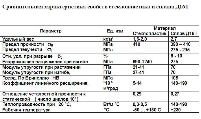

С усталостной прочностью будет хуже это во сколько раз?
У Вас есть зависимость усталостной прочности стеклопластика в зависимости от числа циклов нагружения?
У меня такие данные есть. Характеристики стеклопластика
И чем это стеклопластик сильно уступает сплаву Д16 ???

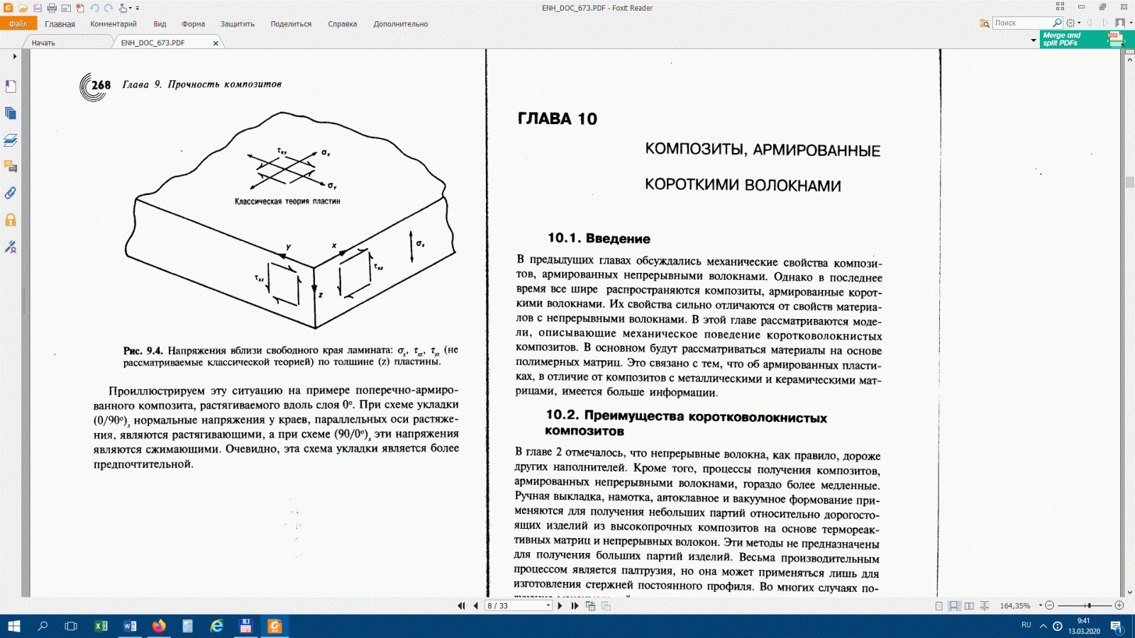

Я в файлообменник на старом форуме выкладывал фрагмент справочника по композитам Влияние окружающей среды и усталость
теперь он здесь в разделе торговля, техническая литература посмотрите
в любом случае стекло хуже угля
тканевый пластик хуже ламината
ламинат хуже однонаправленного /
с короткими волокнами явно не лучше всего перечисленного
и коэфф запаса на всякий случай придется увеличить раза в 1,5.
Вот страница из справочника 2010 год издания к сожалению утерял копию обложки, брал в библиотеке там было про короткие волокна кажется
достаточно подробно но меня не интересовало и не отснял.
Подобную деталь нужно делать лишь какой-то намоткой и проектировать по-другому. И выглядеть она будет совершенно иначе!
Anatoliy.
Севастополь
Можно и намоткой делать, можно и иной формы если заняться не чем.
На какаждый "отросток" той детали (это самое критичное место) действует максимальная сила не более 50 кг.
Умножаем это на коэффициент запаса прочности 1,5, что прописан в АП получаем 75 кг.
Поделим все это на коэффициент потери прочности при циклических нагружениях, который для стеклопластика равен 0,29.
Получится 258 кг.
Учтем разнонаправленность тех "огрызков" стекловолокна в стеклопластике путем увеличения значения в 2 раза.
В результате имеем 258 * 2 = 516 кг
Теперь делим эти 516 кг на прочность ткане-наполненного стеклопластика 40 кг на квадратный миллиметр.
Итого получим 516 / 40 = 13 квадратных миллиметров сечения на разрыв.
В том двойном ушке 4 сечения по 25 квадратных миллиметров воспринимающих нагрузку.
Получается 100 квадратных миллиметров.
А надо только 13.
Спрашивается, зачем изнурять себя намоткой и какой то иной формой детали?
