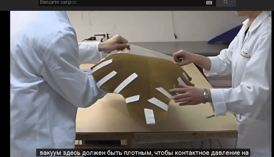

Ребзи, привет! Кто-нибудь делал сэндвичи типа углепластик-арамидные соты-углепластик? Интересуют следующие вопросы:
1. Надо ли пропитывать соты эпоксидкой?
2. Если соты не пропитываются, как осуществляется адгезия сотового наполнителя к углепластику?
3. Если соты пропитываются, то как "отжать" излишки смолы?
4.Насколько сильно можно изгибать сотовый лист... например чтоб сделать носовой обтекатель?...
Как мне видится процесс (планирую частично делать методом вакуумной инфузии):
1. Выложить нижний (наружный) слой карбона по болвану;
2. Запаковать вакуумный мешок и пропитать смолой;
3. Распаковать мешок;
4. Пропитать соты (или смочить- хз че тут делать) смолой и уложить на пропитанный слой;
5. Уложить сверху сот заранее пропитанную смолой углеткань на соты;
6. Запаковать вакуумный мешок, и дать вакуума чтоб все прижалось;
7. Распаковать бубен, развести костер и призвать духов огня, воды ветра и песка, чтоб помогли пирожку встать как надо....🥁💊💊💊🛐📣📣
Тут https://www.chipmaker.ru в посте #6 некий Композитчик из г. Ермолино пишет: " Это если смоченный смолой торец сот поставить на лист. Т.е. если первый лист обкладки уже приклеен, то на стыке сот и второго листа образуется много пузырей. А если смола "горячая", там вообще песня."
Как избежать этих проблем особенно при выклейке сложных форм? Или мб кто-то знает этого Композитчика????
В сети крайне мало материалов по арамидным сотам, плз, пошлите куда надо🙏🙏🙏🙏 или подскажите толмуд по профилю. Заранее благодарю за конструктивные ответы
Изготовление кресла с применением сот.
Также возможно применение пленочных и специальных клеев для изготовления сендвичей на сотах из предварительно отформованных панелей Продукция
Спасибо огромное... Осталось только перевести, ну да это уже мои проблемы=)
Особо и переводить в этом видео нечего , все наглядно...
можно включить в ютубе автоперевод субтитров.
