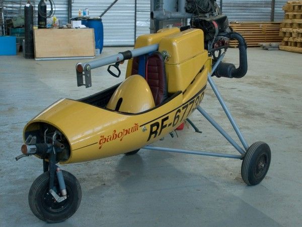

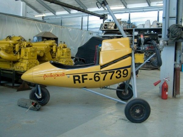

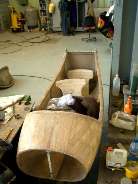

Мы ,так же, под ваакумом в негативную матрицу , строго дозируя смолу по весу стеклоткани ........делали корпуса МДП ( фото ) Только полиэфирка непредускоренная + ускоритель + катализатор . Матрица этого и подобного ( но увеличенного в габаритах на 15-20%) сейчас простаивают 🙁 может кому интересны будут - пишите .

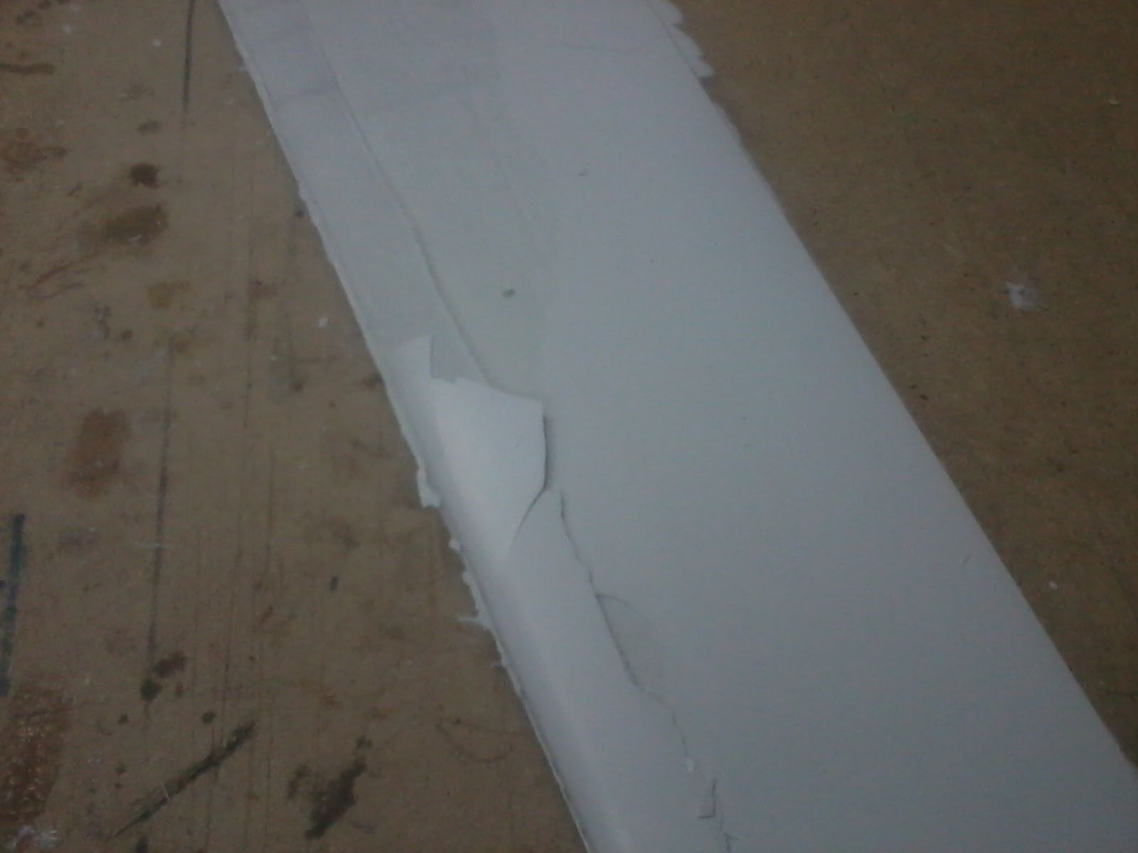

Всетаки " влип " местами ....1 изделие получилось в брак . Декоративный слой отошел от стеклоткани и остался на матрице 2 дцм. 🙁 Удалился после нагрева феном -без особых проблемм . ЧТО то все таки пошло не так . 😳
Видел подобную картину, когда гелькоут был полиэфирным, а вся выклейка-эпоксидной.😵

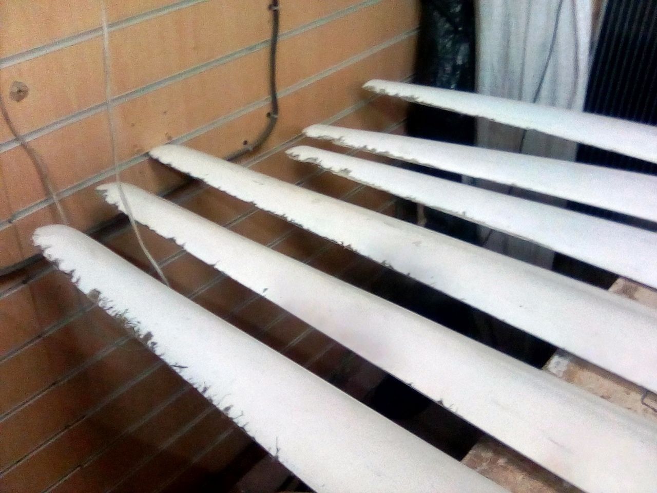

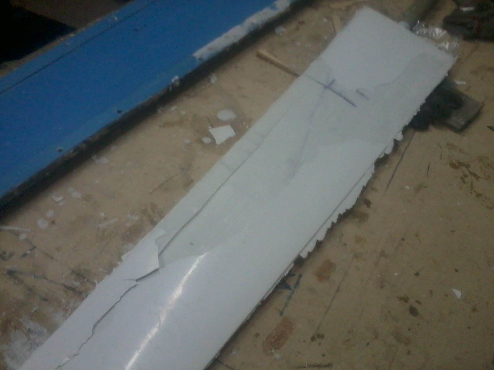

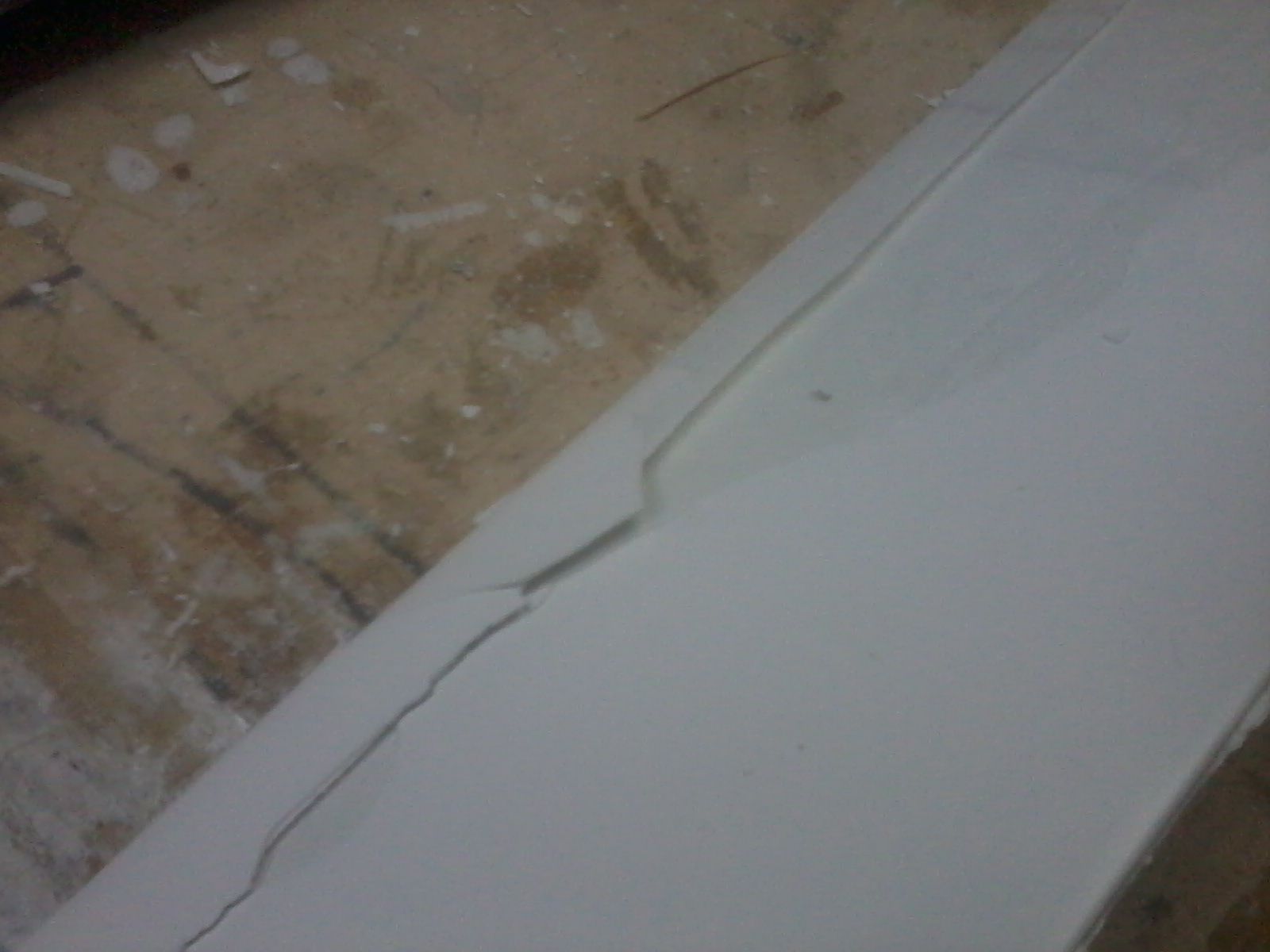

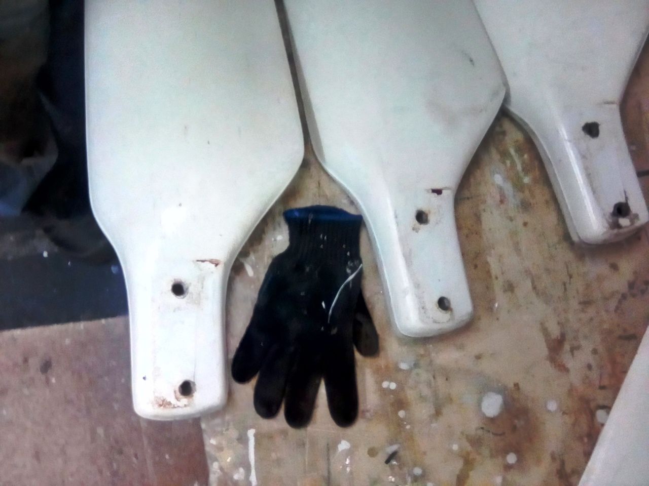

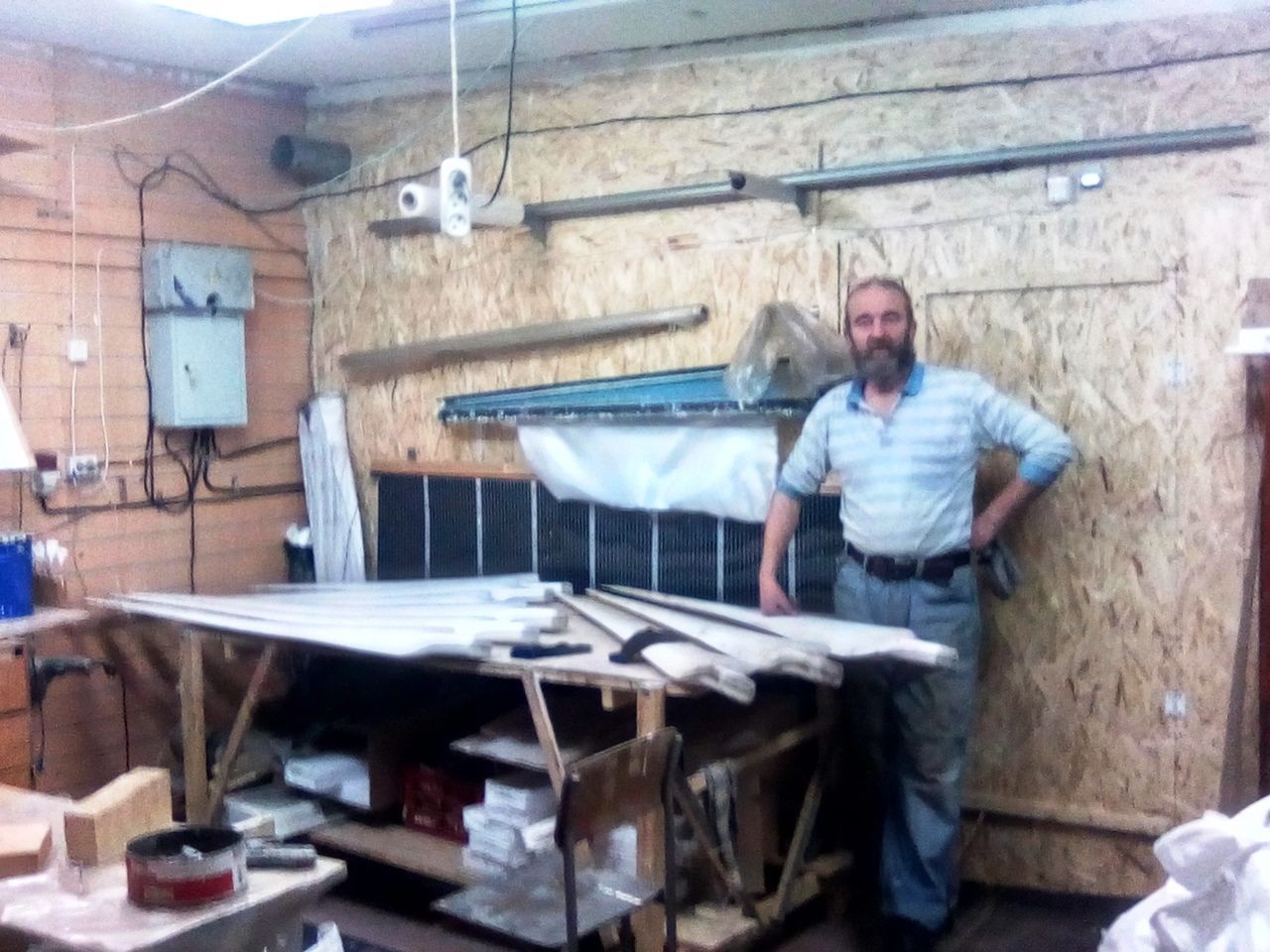

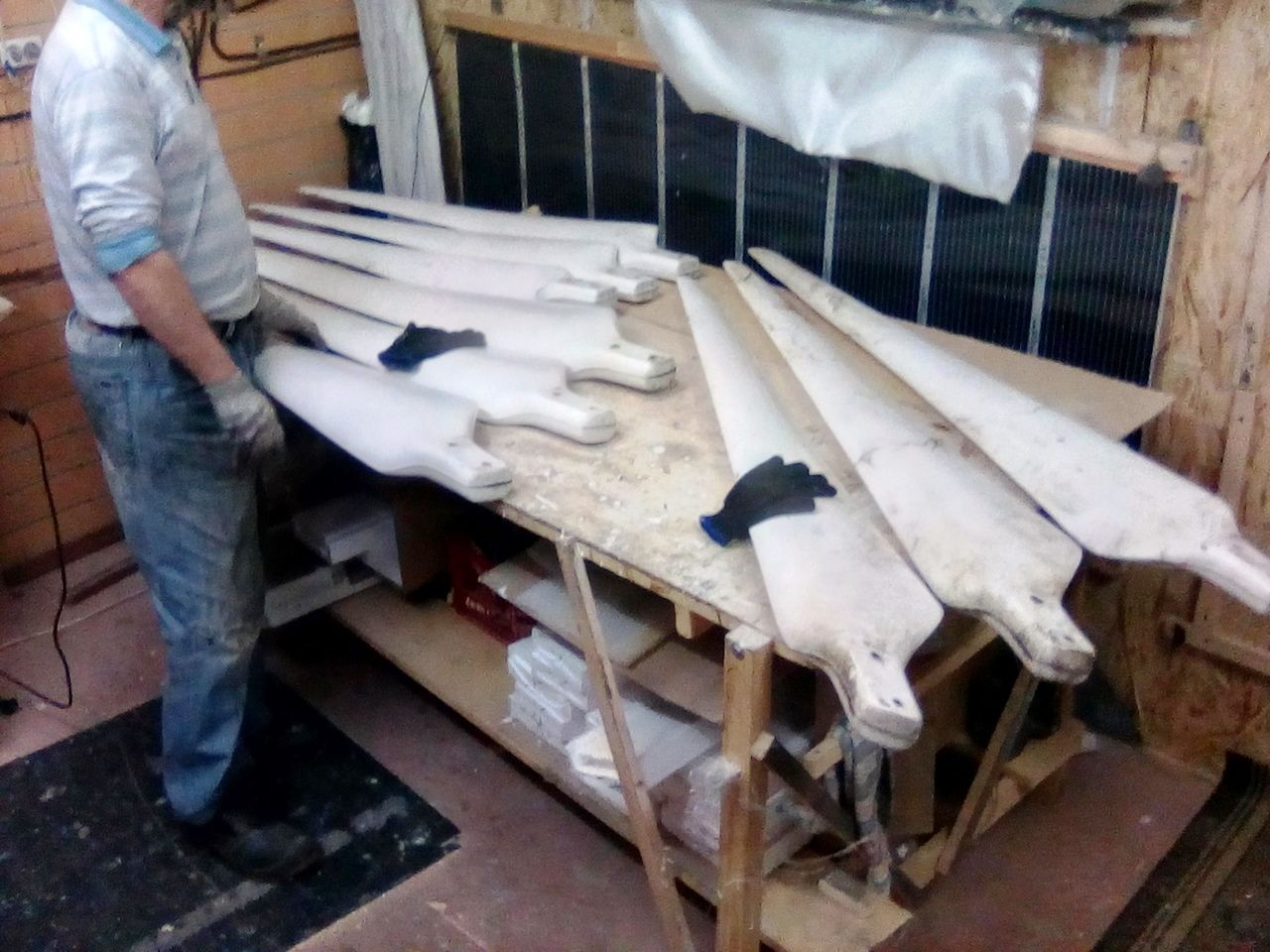

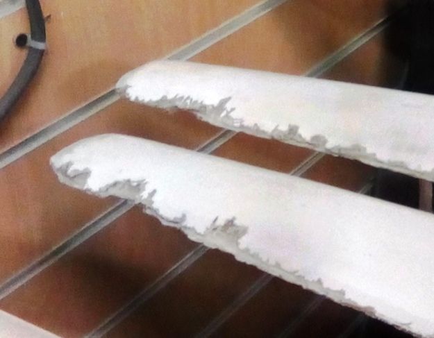

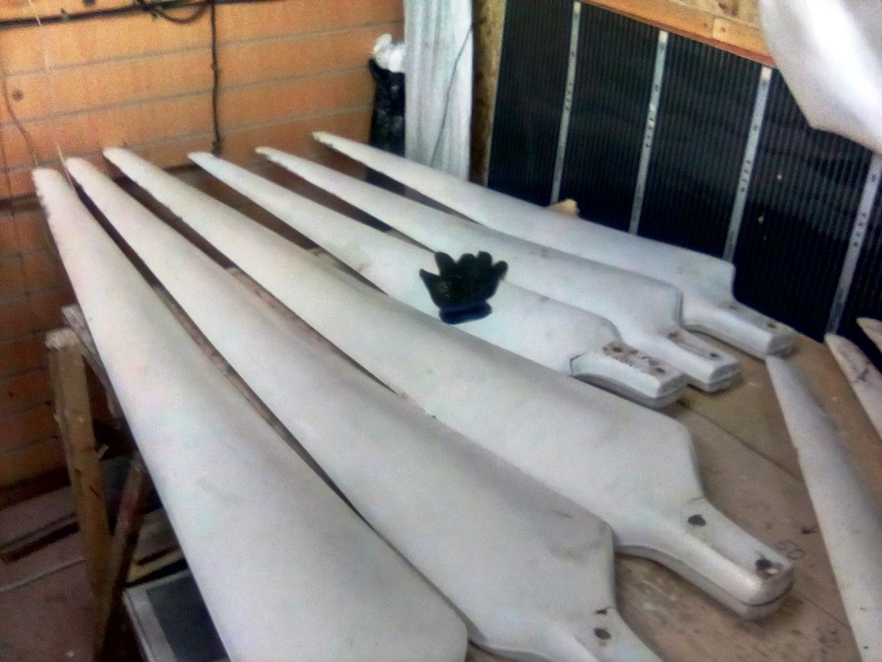

Приехала партия лопастей ветрогенераторов на ремонт .( Не мои ) Основные повреждения передней кромки некритичные , так как ТАМ толщина Китайского полиэфирного ламината 3-4 мм !!😳 видна стеклорогожа и стекломат 😢.
Практически "косметический " ремонт . Буду клеить ЭД20 / К153( 30%) ТЭТА с колеровочной белой пастой и с лоскутами стеклоткани............

Добавлять ли ДЭГ-1 , или наоборот , ввести двуокись циркония ??????
возьмите полиэфирную смолу прилипание будет
Если подразумевается полиэфирная смола общего назначения то будет плохо...
Для ремонта полностью полимеризованного полиэфирного пластика лучше и правильней использовать винилэфирные смолы. Как вариант можно использовать винилэфир в качестве праймера.
