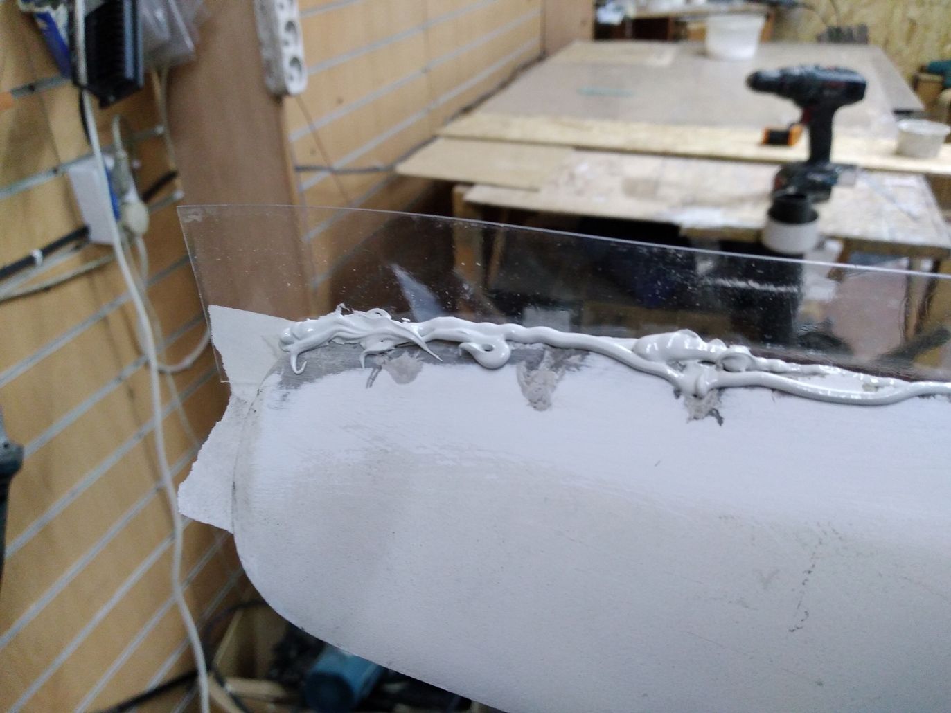

Вопрос по композитам

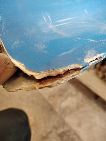

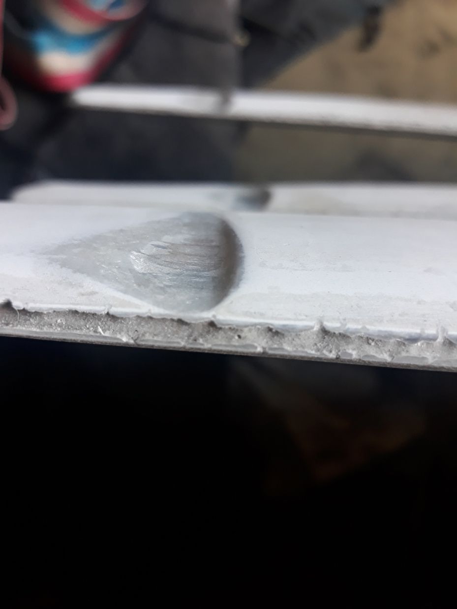

Это рядовая эксплоатация в степной зоне Казахстана ( почти Сибирь ) Шквальные ветра с постоянным обледенением .
Слетающий лед с самих же лопастей , снег с кристаликами , крупой льда ( как пескоструйка ) ВОТ ТАК убивают их .

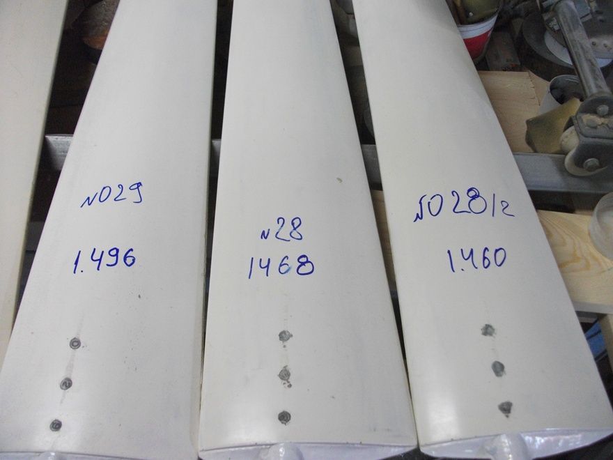

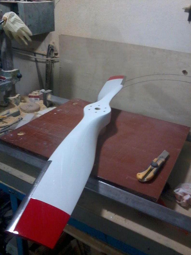

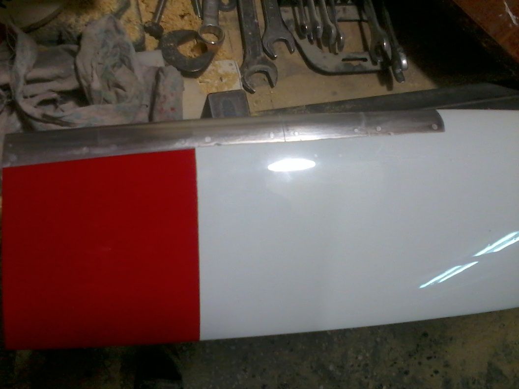

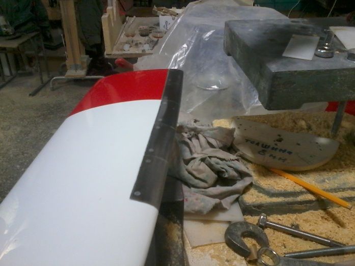

Поэтому планирую лопасти которые делаю я ( на фото лопасти с круглым хвостовиком ) устанавливать "оковку " по передней кромке . По аналогии, как я пропеллерам делаю ( фото моих "окованных винтов )
Только , думаю что лучше использовать листовой ПУ 2-3 мм. (или двухкомпонентный жидкий холоной полимеризации ) , а не нержавейку 0,45 . Так как не только абразивный износ у ЭТИХ лопастей ,еще и удары ледышек ...........которые нужно амортизировать .

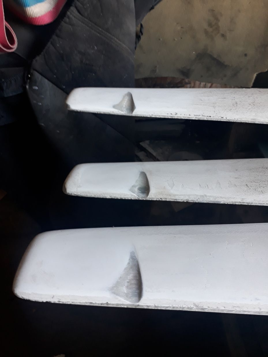

Еще и ТАКОЕ не редкость ( фото ) В ураган 2-4-5 дней при -30-40 😳 , НИКТО не то , что опускать мачту , даже из дома не выходит, а там если ЧТОТО отвязалось или прицепилось фигачит по лопастям
Самое модное полиуритановая наклейка, даже на металлические винты делают.
Вот только какая вот в чем вопрос.
Хочу попробовать 3 мм ПУ "тепловая завеса" . Доступный материал . Морозоустойчивый , достаточно упругий и в то же время достаточно элластичный . Есть кевларовые пластины ( 0,45 мм ) но они прочности дадут а износостойкасти нету , и удары не самортизируют ........ Приклею , может и винтами продублирую , а может стеклопластиковыми " а-ля заклепками " закреплю .........
Специфика требуемой защиты в том , что не только образивный износ ( крупа и кристалики льда со снегом ) еще и приличного размера куски льда .
Пленка тонкая и гибко-элластичная , будут локальные повреждения ( смятия) целостности стеклопластика ........передняя кромка издолбленная как молотком, довольно быстро превратится в тряпку , не будет держать форму и прочности никакой .
Полиуретан 2-3 , хоть 5 мм .Чтобы он и амортизационным слоем работал и при абразивном износе прогнозируемо уменьшался в толщине ............Под НИМ конечно дополнительными слоями утолщить переднюю кромку . Да хоть прут стеклопластивовой арматуры замонолитить.
Как мне кажется надо не оборачивать и защищать переднюю кромку, а полностью изготавливать переднюю кромку (примерно 20%) из резины, полиуретана. Сделать этот элемент сменными, унифицировать размер начать изготавливать новые лопасти под этот сменный блоки постепенно по мере поступления лопастей в ремонт доработать все лопасти.
Выгодней производить типовые лопасти, а мет. оковка и долговечность - как бонус. На ремонтах только пыль глотать, ни какого развития бизнеса.
ЭТО в идеале - согласен . Исходя из сотен лопастей .
А в реальности : никто мне не обещает 500+3 =1500 лопастей в модернизацию .
ИМ ( посредникам ) и так неплохо : заказали из Китая партию лопастей ( накинули " свои " ) и пострадавшие владельцы генераторов получили запчасть и ОНИ свой " интерес " поимели ............
Сделаю я лопасти , которые в 2-3 -5 раз будут дольше работать - ОНИ потеряют " ручеек " доходов 😳. Я так и не понял , ЧТО ОНИ хотят в итоге ???. Зачем я ИМ ?
Вроди и нету у них "комерческого " интереса , но лопасти прислали ??? оплатили транспортные .........не требуют гарантий МОЕГО ремонта ??????? я в замешателстве 😳.
Тема , мне интересная , я стараюсь решить ЭТУ техническую задачу , оптимально . А коммерция -не мой конек ☺ .
Хотя "задаром " и даже "дешево " уже могу себе позволить не соглашаться работать😛.
Поэтому , первым этапом -ремонт( причем наидешманский . Вторым - мой вариант ЭТИХ лопастей ( уже и вложится и потрудиться придется ) , далее посмотрим .
Стоимость ремонта - надо сделать и тогда ОНА вырисуется ( оцениваю свой рабочий день в 3000 руб. )
+ материалы и накладные расходы ( но моя РАБОТА , в разы бОльше 🙂, на первом этапе , стоимостью материалов можно пернебречь ) .
Я ремесленник - большего опыта в оценке, рентабельности , подобног масштаба схем -не имею , просто делаю настолько хорошо , насколько умею и знаю .............
Так "ситуевина" в том что потребители ( владельцы ветроустановок ) особого выбора то и не имеют : через поставшика ,берут НОВЫЕ ( куда деваться ) Поставщик ( по сути посредник ) пробует, ( моими руками) , делать ремонт .
Естественно , МОЙ ремонт должен стоить соизмеримо -разумную величину . Причем " вкусности " ремона ощутятся в 1-2 года . А вот сделанные мной "альтернативной конструкции " лопасти ,смогут убедить потребителя в выгодности МОИХ лопастей , только по прошествию 3-5 лет !!! ( я и САМ то не могу быть уверен в долговечности МОИХ лопастей 🤪)
Но интересно -попроббовать 😊. Удовольствие от результатов работы -для меня наиважнейшее значение имеет ........

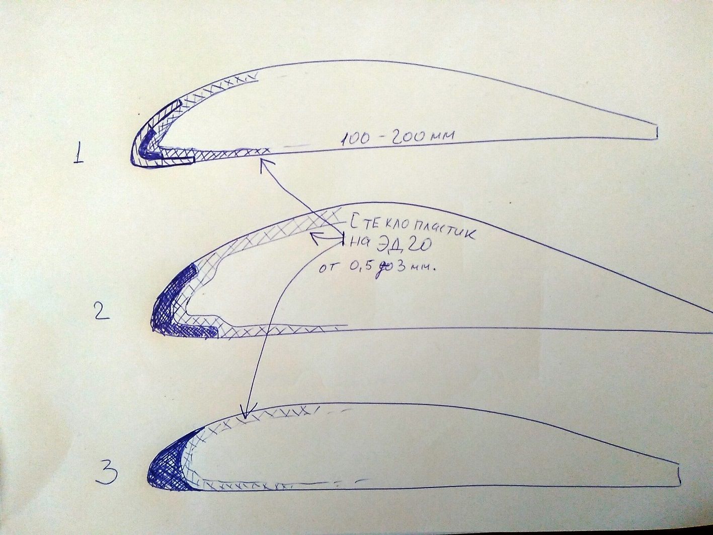

Почти по предложенному Вами алгоритму 🙂 :

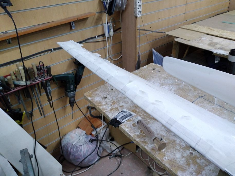

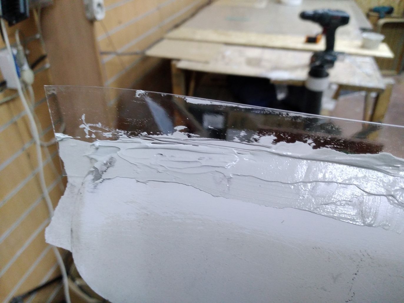

3 варианта на эскизе .
- по варианту № 3 . Намешал композицию : ЭД-20 + ДЭГ-1 ( 50/50%) + 200% по весу двуокись циркония + аэросил ( по вкусу🙂 -до нужной консистенции ) . Применил для ремонта Китайских " погрызанных мышами " . И моих модернизированных ( усиленных по варианту №3 ) .
В имеющююся матрицу , не меняя технологию и конструкцию лопасти .
Просто в зоне передней кромки сделаю утолщение 5-8 мм. Даже при выработке ( абразивном износе и повреждениях ) Силовая стрктура НЕ ПОСТРАДАЕТ !.

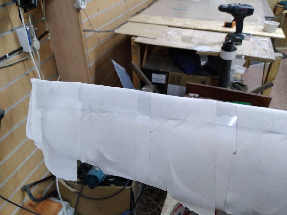

-По вариантам № 1 и 2 . , жду СВМПЭ 1.6 мм вот ЭТОТ ТИАЛ - Лента ТИАЛ-Л
Первоначально просто ,сверху оклею имеюшиеся ( мои и ремонтированные китайские ) одним слоем . Снижение эффетивности теоретически , конечно будет ,но незначительное , а практически не окажет значимого ,ощутимого, снижения КПД генератора .
Если, полевые ресурсные испытания покажут , достаточную эффективность такой защиты - могу в имеющиюся матрицу , изготовит " закладные " которые отформуют обнижение под эти пластины .( в 1-2 -3 слоя )
Пробные комплекты экземпляров , отдам эксплуатантам , для реалной работы в реальных условиях и оценки эффективности ТАКИХ решений . 😎

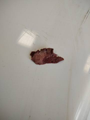

Уважаемые форумчане, дабы не плодить новых тем, спрошу тут. Может быть кто- нибудь знает, чем поляки клеют планера? И "Янтарь", и "Свифт". Наверное и что- то другое, еще не курочил. Применяется очень часто. Он кирпично- красного цвета. Кроме того, что им склеены корки, так им же приклеен плекс фонаря к рамке (Янтаря, в частности).
Это в задней кромке крыла:
А вот его выломанный кусочек:
