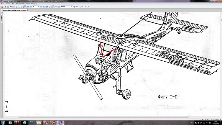

Вопросы:
-  в классической конструкции металлического фюзеляжа высокоплана "V"образная стойка центроплан-моторама (перед лицом пилота) воспринимает крутящий момент?
- что нужно изменить в подобной конструкции фюзеляжа, что бы избавиться от этой стойки?
- в конструкции "Ларос" крутящий момент воспринимается жёсткой коробкой приборной доски?
- рационально ли применить кострукцию, подобную "Ларос" для широкого физеляжа (посадка пилотов рядом, бок-о-бок)?

Вопросы:
Да, эти стоечки на Вилге меня всегда умиляли.
Чтобы избавиться от них, необходимо сделать жестким контур, ограниченный лобовым остеклением + противопожарной перегородкой. Представьте себе картонную коробку: открытая сверху, она легко деформируется при приложении силы на диагонально расположенные ребра, но, закрыв коробку и заклеив для верности, сопряженные элементы, образующие крышку, получите абсолютно жесткий, в т.ч. и на кручение, кубик.
Конкретное решение так, с нахрапа предложить затруднительно - да и не мое это дело.
Добавлено уже в процессе написания мною ответа:
На Ларос-100 кручение замыкается на противопожарной перегородке: недостаточная жесткость на кручения была увеличена существенным усилением стоек, ограничивающих лобовое остекление.
При ширине Вильги не уверен, что сечения этих стоек вышли бы адекватными - хотя принципиально получилось бы так же.

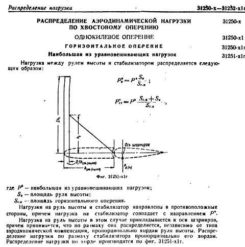

Владимир Павлович, вопрос по изложенному в ЦАГИ РДК т.1 Нормы прочности самолетов 1943
Заинтересовало следующее - почему в случае приложения уравновешивающей нагрузки к опрению сила от руля направляется в противоположную сторону?
Вначале, мне также казалось удивительным такое принципиальное различие между распределением маневренной, или уравновешивающей нагрузками на оперении. Суть различий, однако, в том, что при маневренной нагрузке руль отклоняется так, чтобы создать максимальную силу на оперении: тогда по килю (стабилизатору)нагрузка распределится вдольхорды по прямоугольнику, а по рулю - по треугольнику. В случае же уравновешивающей нагрузки оперение находится под углом, близким к нейтрали при неотклоненном руле. Поэтому нагрузка и распределена примерно так же, как и на симметричном профиле.
