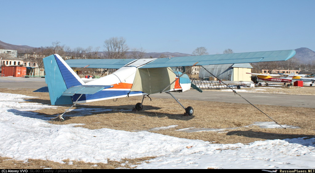

Добрый день! Прошу еще высказать свое мнение.
1) Буду снимать стойки шасси для осмотра узлов крепления и ( скорее всего ) переделки тормозов. Краску со стоек сниму химическим путем. Можно ли их покрасить порошком в печи? То есть большое термическое воздействие.
2) У нашей версии ( модели) длинное крыло. То есть после окончания элеронов - завод приделал удлинение. Мы летаем - примерно + / - 150 кмч. Посадка 75 - 80 кмч. Вроде бы норма. НО! Есть мысли в голове удалить удлинители для увеличения горизонтальной скорости. Увы и посадочная повысится. Стоит ли? Какие есть аргументы против этого, которые опасные и которые я не учитываю по какой-то причине? И1 - имеет короткое крыло. Сл 90- длинное. Хотя наверное их можно считать родными братьями.
Спасибо!

Порошком покрасить можно - там не на столько сильный нагрев.
Так получается, что ваш самолёт на втором фото, это который в Новонежино стоит? Или Вы просто рандомное фото из сети взяли?
Не стоит. Увеличения скорости практически не заметите, а взл-посадочные характеристики ухудшатся существенно.
Выложите пожалуйста фото вашего самолёта в разных ракурсах, интересно посмотреть. Можно в теме про "Леших".
Мотор М332?

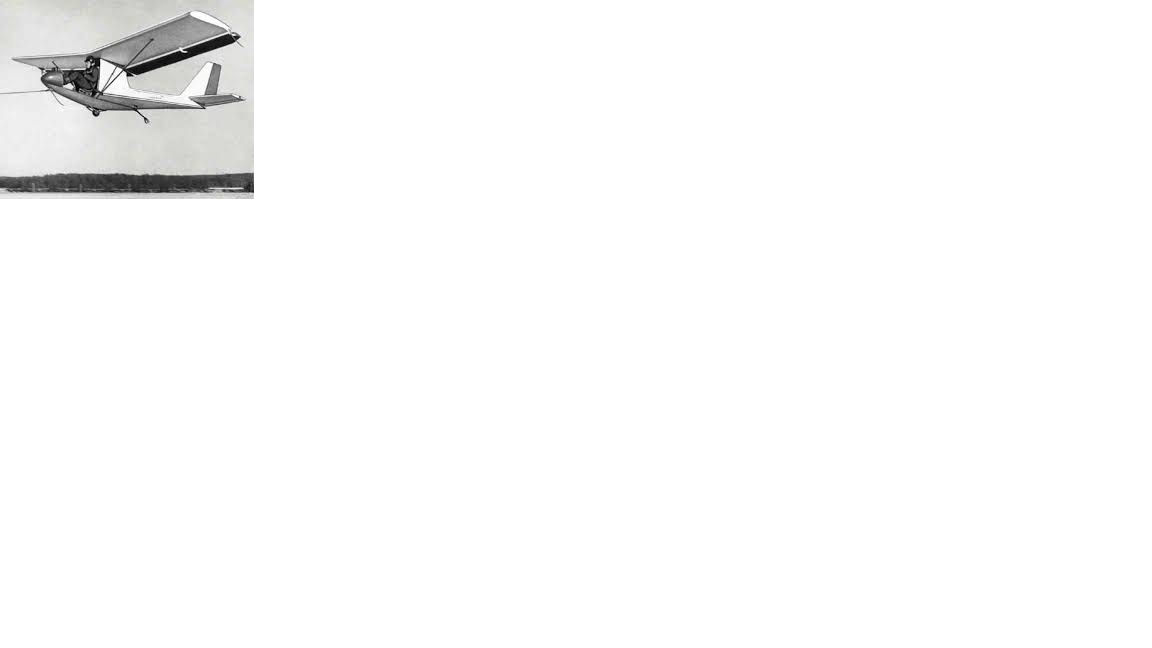

Но припомни планер "Страздас" для ЮПШ и сравни его с БРО-11М : насколько внешне Страздас выглядит аэродинамичнее - настолько же хреновее он летает, несмотря на гладкое крыло с замысловатым профилем.
Можно фото этого "Страздаса" ? Или ссылку на техописание. Не в курсе этой истории.
Вас в гугле что, забанили?
Несмотря на куда более продвинутый вид сравнительно с "брошкой", летал Страздас отвратительно - думается, какой попало, довоенный профиль, был бы уместнее.
У этого "страздаса" брошечный профиль крыла, отличается, возможно, только профиль элерона. И то не факт.
Законцовки еще другие (совсем нет). И вся разница. Ламинарный профиль "муха не сидела" у планера ЛАК-16М, все эти байки про него.
Тут например. Еще вот люди "страздас" мучают, на фото хорошо видно, какие у него крылья "ламинарные".
Я в той теме отреагировал, что ось вращения элерона не как у БРО, но не интересно это никому. Там антиквариат производят.
Не спорьте о вкусе устриц с теми, кто их ел: мне, в те времена, приходилось часто наведываться в Пренай: так, что, информация моя из первых рук, что для вас исключено. Упрощенный профиль применили на ЛАК-16, который, да, залетал.
Тогда получается что, крылья на приведенных мной фото не от "страздаса"? брошечные прилепили?
