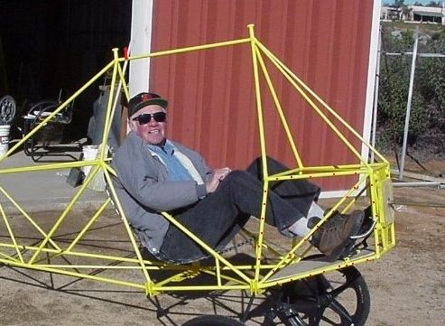

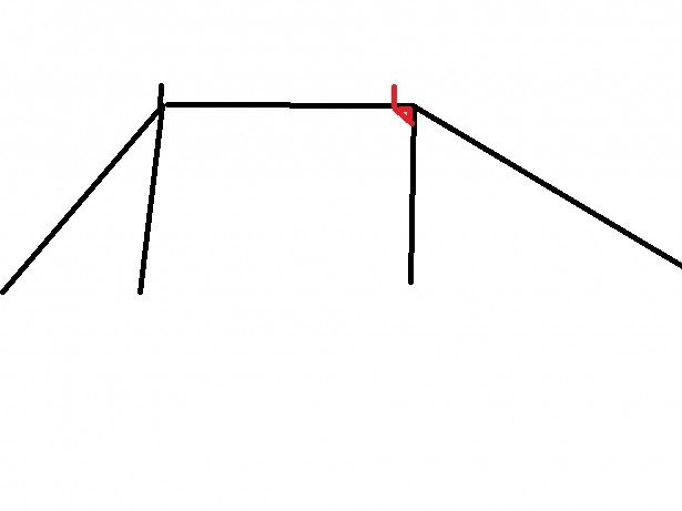

Здравствуйте Владимир Павлович. Не вдаваясь в подробности: Можно ли перевести задний узел подвески крыла на 50мм как на рис красным и вварить еще пару косынок туда, так что эта часть фюзеляжа  получится не фермой а локальной рамой.Думается на таком малом расстоянии  труба подкрепенная косынками выдержит изгиб. А в носовой части одну стенку труб (16х1 )просверлить (3мм) для приклепывания дюралевой обшивки вытяжными заклепками (точесками красными показал).

Здравствуйте Владимир Павлович. Можно ли перевести задний узел подвески крыла на 50мм как на рис красным и вварить еще косынки туда, так что эта часть фюзеляжа  получится не фермой а локальной рамой.Думается на таком малом расстоянии изгибающий момент от кручения труба выдержит. А в носовой части одну стенку труб (16х1 )просверлить (3мм) для приклепывания дюралевой обшивки (точесками красными показал)
Можно, естественно - только следует помнить, что в этом случае и вертикальная "галка" из труб и продольная труба станут работать на изгиб, и этот изгибающий момент, равный нагрузке на узел, умноженный на плечо от узла до этой галки, должен выдерживаться - что из картинки совершенно неочевидно. Косынка удерживает от прогиба продольную трубу, сдавая изгиб на галку, либо (если жесткость этой трубы высока) изгиб берется самой продольной трубой, а косынка остается ненагруженной.
Отверстия в трубах делать можно, учитывая снижение площади сечения и концентрацию напряжений.

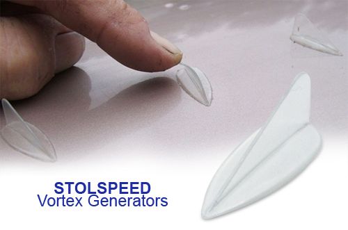

Здравствуйте Владимир Павлович. Как Вы считаете насколько эфективны подобные примочки?
Эффективны - только вразмен на Сх: на Су-26 не было отбою от предложений СибНИА по разного рода вихрегенераторам с приложением результатов продувок; глядя на эти результаты, решение было-таки, оставить крыло чистым.
Для Вашего биплана с крылом приличной площади также не думаю, что есть смысл ставить подобное.
А зимой самолёт либо в ангаре хранить придётся, либо крылья чехлить полностью. Чтобы перед полётами щёткой между вортекс-генераторами снег со льдом не выковыривать (вместе с ними, порою)...
