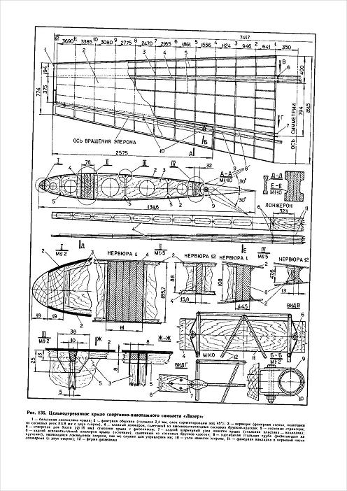

Владимир Павлович, на самолете Лазер сначала был применен профиль V-16, потом на последующих версиях профиль был приближен к Су-26. А На чертеже несколько другой профиль.
И второй вопрос- какой профиль предпочтительней на самолете аналога Лазера для пилотажа выходного дня (без сложных фигур с - перегрузкой). Спасибо.
Приближенных к Су-26 профилей на Лазерах и Экстрах никогда не было; сравнительно с профилем с картинки, в дальнейшем применялись симметричные профили с максимальной толщиной на 15% хорды, после чего дужки профиля образованы прямыми линиями ; насколько приходилось видеть новые борта Экстр - таким профиль и остался.
Что касается выбора профиля для ограниченно пилотажного самолета - на Ларос-100 был применен классический профиль NACA 230-й серии: этот, пожалуй, наиболее полно среди всех других, иссследованный профиль является, фактически, безмоментным, имеет несущие свойства гораздо более высокие сравнительно с симметричными профилями - и идеальное, на мой взгляд, соотношение максимальных Су при положительной и отрицательной перегрузках.
На Ларос-100 профиль показал себя как нельзя лучше, продемонстрировав меньшую сравнительно с расчетной, посадочную скорость и угловые скорости вращения выше расчетных.

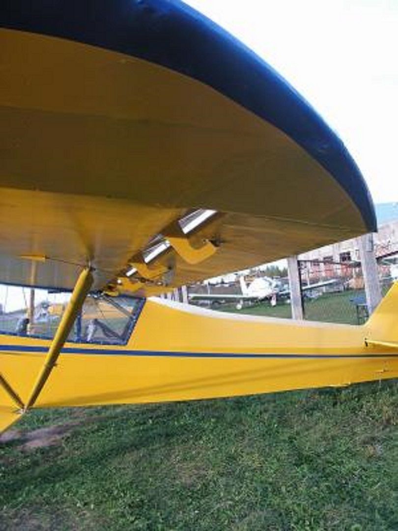

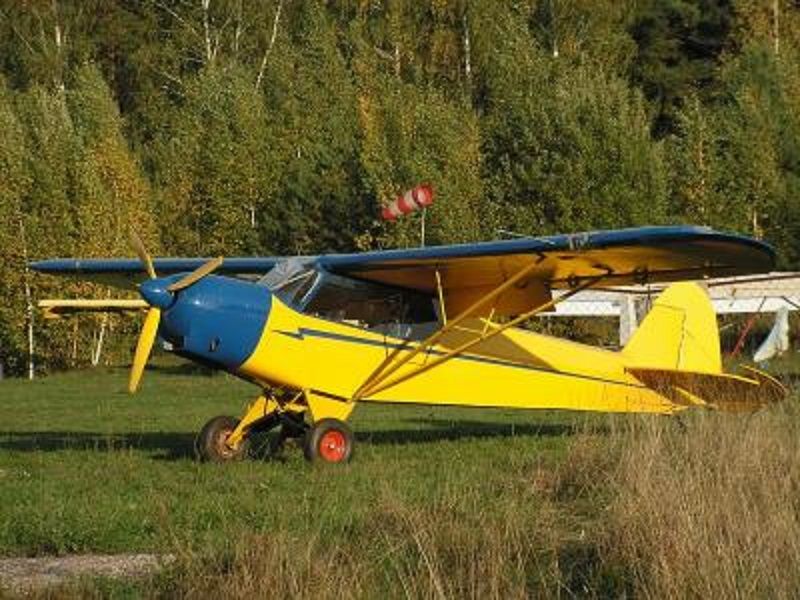

Владимир Павлович здравствуйте.Недавно попалось объявление о продаже самолета пайпер каб J-3,но только с закрылками.У меня к Вам вопрос,что дает этот отход от класической схемы пайпера?Как изменяться ВПХ самолета?Спасибо.
Пайпер при этом Пайпером и останется: эффективность этих закрылков Вы сможете заметить, против ожидания, не по уменьшившимся взлетной и посадочной скоростям ( разницу в несколько км/ч и не заметите) - а по явно увеличемшемуся углу планирования при убранном газе: это бывает полезно при заходе на короткие, окруженные препятствиями площадки.
Если я правильно понял,глиссада будет круче,пробег после посадки меньше,т.е. получится самолет короткого влета и посадки,тот же STOL только без предрылков и садящийся на малом газу или вообще при убранном газе(планирующий).
Насчет посадки - да; для взлета, в конечном итоге решает мотор, естественно.
Но у Пайпера взлет и так неплох.

Да, ничего подобного - закрылки вовсе не требуют никакой тяги и, например, Як-12 с выключенным мотором планирует вполне адекватно, не вызывая усложнения пилотирования. Если говорить о том, что "глиссада станет излишне крутой" - возражений два.
- Кто заставляет выпускать закрылки, если нужна пологая траектория планирования; или, например, выпустить их на промежуточный угол?
- Кто заставляет производить планирование при полностью убранном газе - работающий двигатель позволяет соблюсти любую траекторию снижения при любой конфигурации механизации.
Напомню: без применения закрылков самолет идентичен обычному Пайперу без механизации, которые летают тысячами; отличие и этап полета, когда это отличие проявляется, выше описано вполне корректно, не нуждаясь в поправках. Ваше утверждение же
А в остальном так..., взлётно-посадочные характеристики  улучшаются.
можно считать голословным: если посадочные характеристики с закрылками действительно улучшатся (уменьшится посадочная дистанция и длина пробега), то, в зависимости от мощности, длина разбега и особенно взлетная дистанция может и не уменьшиться при выпущенных закрылках из-за увеличения сопротивления.
