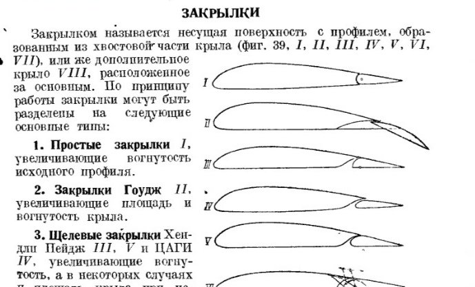

Владимир Павлович,
закрылок на ЛМС-901 возможно определить как типа Гоудж с дефлектором?

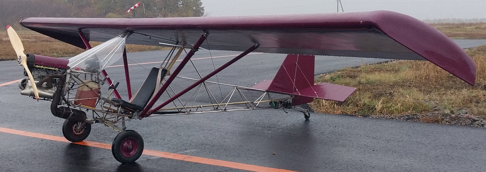

Уважаемый Владимир Павлович! Я столкнулся с такой проблемой: купили 4-х тактный мотор Лифан. Стали его тестировать на тягу с винтом 1,2м на валу двигателя на стенде (на тележке). Он показал 60кг тяги. Затем двигатель слегка форсировали и довели тягу до 75кг. Этот двигатель установили на самолет с картинки, на Аирбайк. Замерили тягу, около 60кг. Куда делись более 15кг тяги?
На сопротивление конструкции, вестимо.

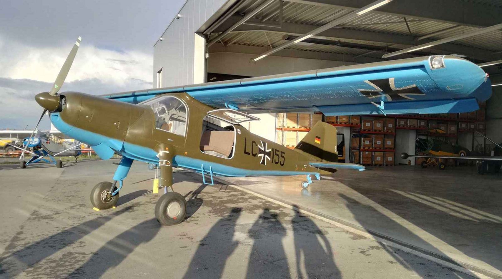

В том-то и дело что он подвижный вращается на оси её видно с торца предкрылка
Возможно, для подбора угла: в самоориентации предкрылка смысла нет; кроме того, возможны автоколоебания.
Вы уточните в источнике, не заставляя гадать без толку.
Скорее всего они такой конструкцией подбирали угол установки закрылка, чтобы отрегулировать ширину щели для максимального разгона потока воздуха на выходе из неё. Владимир Палыч прав, как всегда...
у них именно предкрылок с самоориентацией. я это понял как вариант автоматического предкрылка про автоколебания не думал ссылка на видео.
там видно как он работает
Аффторы знают толк в извращениях.
Автоматика предкрылка состоит лишь в полном убирании щели на докритических углах - здесь прилипнуть к носку профиля невозможно.

есть ли какие либо преимущества перед фиксированным предкрылком? скажем вот таким?
Мне кажется, что они пытались так подобрать точку вращения, чтобы на малых углах атаки скоростной напор пересиливал разрежение над предкрылком. Им осталось только механический гистерезис сделать (простейший механизм- подружиненный шарик).
есть ли какие либо преимущества перед фиксированным предкрылком? скажем вот таким?Посмотреть вложение 573724
Мне много привычнее решать стоящие перед проектом, задачи, формируясоответствующие технические решения, чем пытаться применить у себя какую-то замысловатую конструкцию, сам не зная - зачем именно это нужно.
Так, что втягиваться в беспредметное обсуждение не стану.
Ставьте хоть черта с рогами, если понравился.
На ан-2 конечно здорово но вот если не синхронное открытие тогда кувырок
На Ан-2 ~2500 часов+инструкторский допуск. За всё время работы, ни разу не приходилось слышать о чьём-то кувырке. Страшилка, фольклор - не более. Вообще, выход предкрылков (если это не предусмотрено полетным заданием, например, при полёте в зону на сваливание), считался у нас "не комильфо", признаком не шибко чистого и аккуратного пилотирования. Как-то так...
