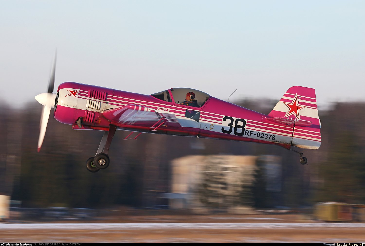

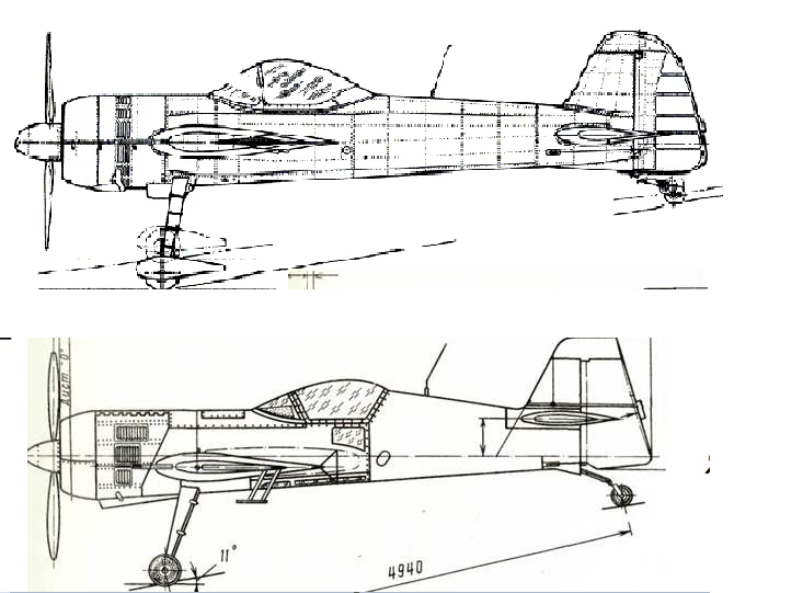

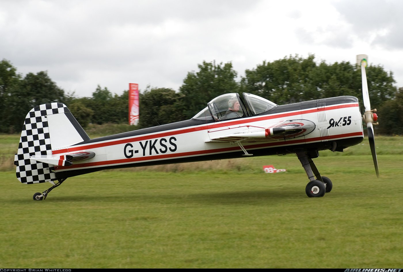

Почти. От переднего среза капота до глаз 3000 мм. У МиГ-1/3 думается примерно тоже самое. Кок в обоих случаях не в счет
У Яка корневая хода крыла больше и хвост слегка длиннее - а так морды одинаковые...
В чем вопрос то , у сухого кабина сдвинута назад по сравнению с яком , соответственно и крыло и цт уехали назад - что тут интересного то . На картинке выше масштаб не верный в сравнении

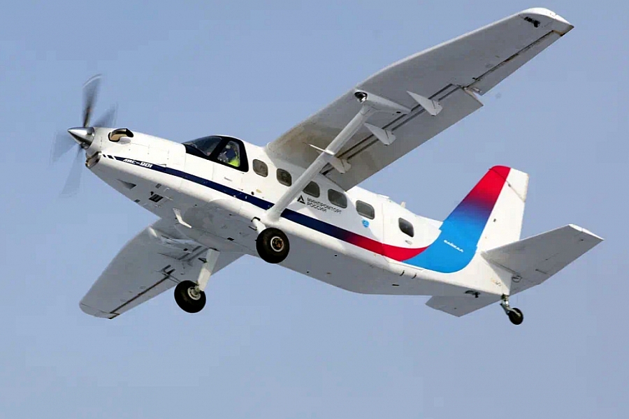

Тут вот материал появился: "Над «Байкалом» сгущаются тучи"
https://dzen.ru/a/Z7e0mDCGzVdrUw9l
"...При проектировании самолета был допущен ряд «драматических ошибок, которые окончательно вскрылись только сейчас», утверждает близкий к Минпромторгу собеседник “Ъ”: «Самолет фактически нужно собирать заново»."
"... выявлены проблемы с устойчивостью на малых скоростях, высокими усилиями на штурвале, а также необходимость увеличения хвостового оперения, переноса хвостового колеса и переработки шасси"
Владимир Павлович, расскажите пожалуйста что и почему оказалось не так в конструкции Байкала

Какое то странное предложение, не возвращать разработчику на доработку, а передать сторонней компании с опытом "без году неделя".
Да там не технические проблемы, а финансовые. 3-5 млн. долларов за 9-ти местный "улучшенный кукурузник" для бюджета несколько дороговато, там окупаемость даже не 100 лет, а просто отрицательная. Но признать, что накладные расходы великоваты невозможно и списывают на технические аспекты. Проект вступил в классическую третью стадию "Поиск виноватых".
Себестоимость полета на 500-600 км полчяается в 1.5 тыс. долларов и более, что напрягает финансистов, хотя это всего в 2-3 раза больше разумной цены, по 500-700 было бы нормально. Кому сильно надо - полетит, а остальные могут на машине, где есть дороги или на упряжках, везде глушь и север - это дорого.

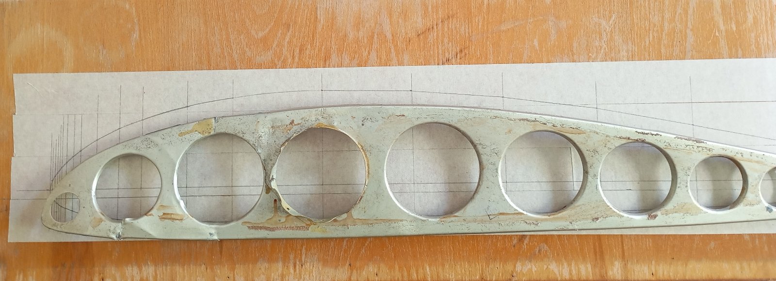

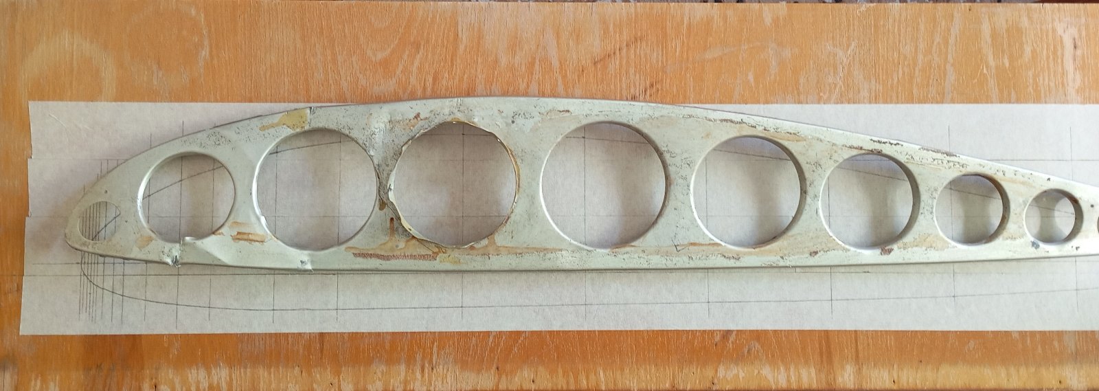

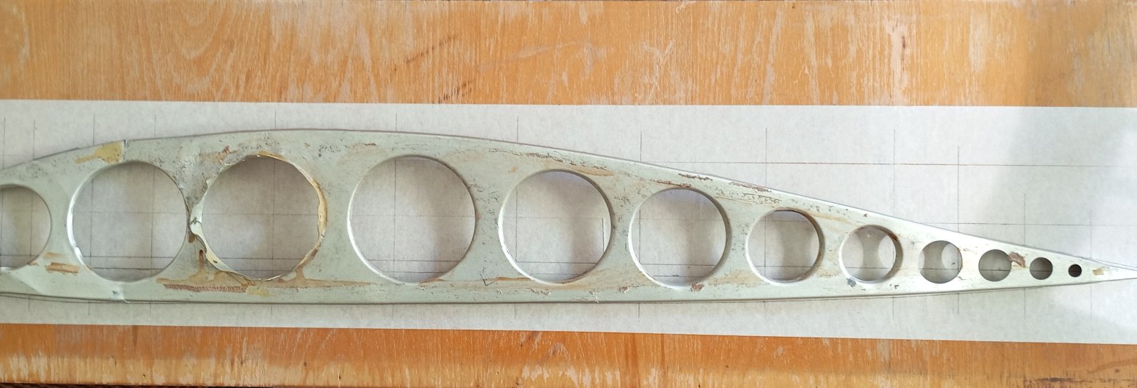

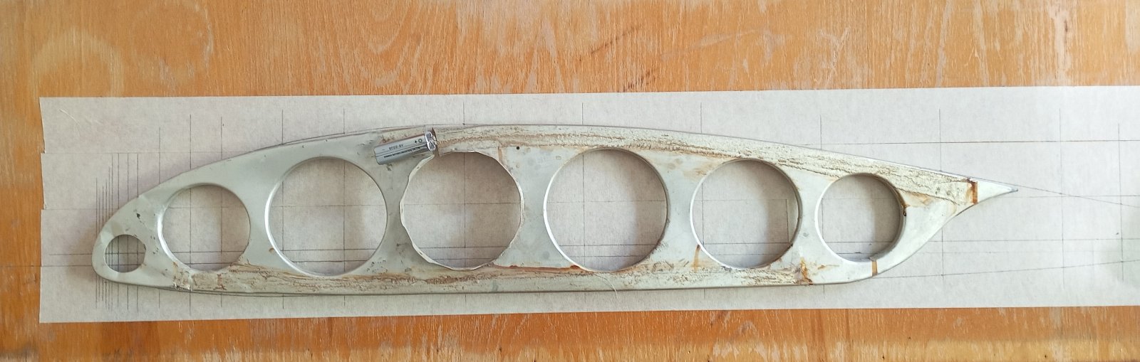

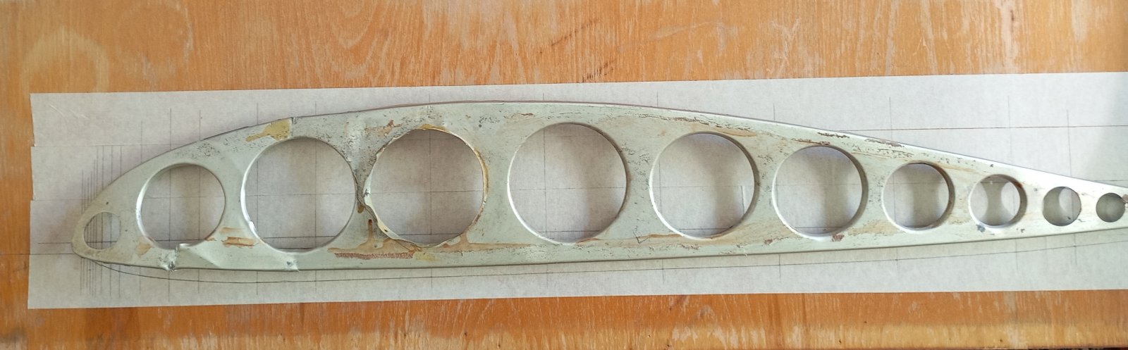

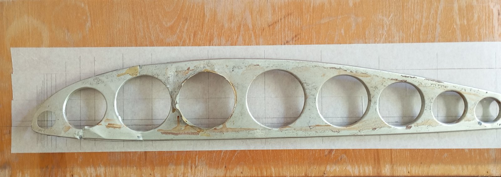

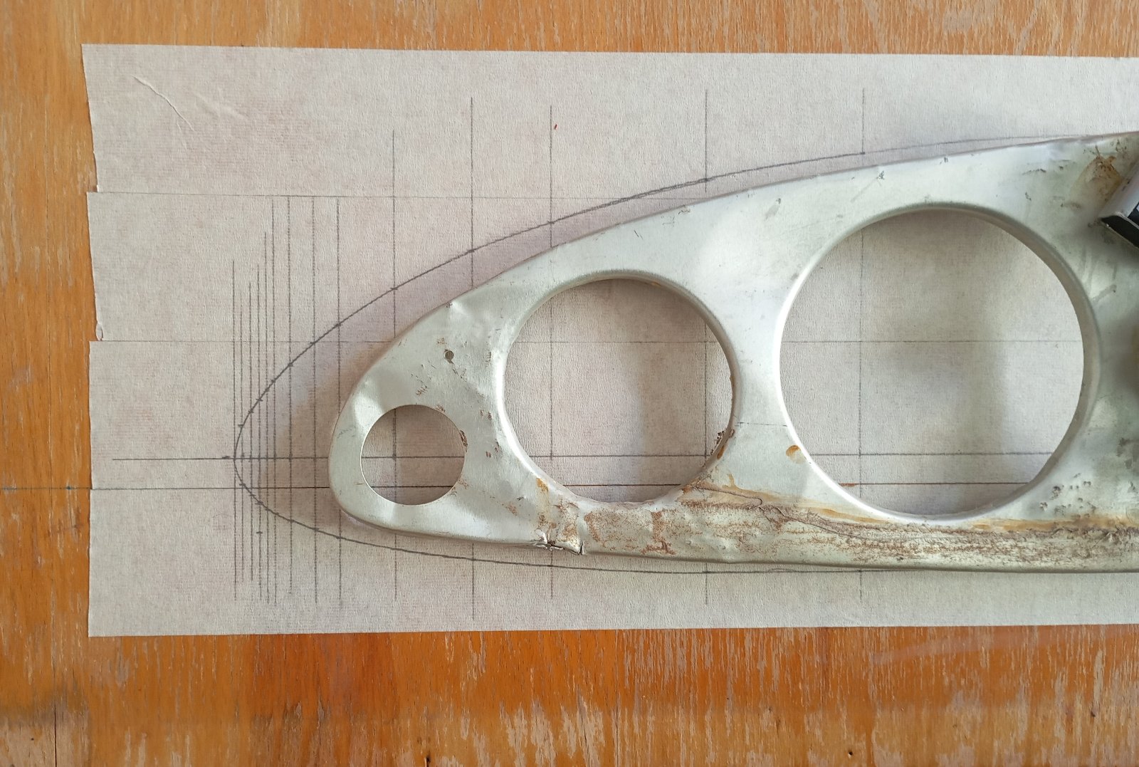

Владимир Павлович извините что для ответа на мой вопрос отсылал вас на другую ветку форума. Но вспомнив что вы предпочитаете не ходить по ссылкам. Задам вопрос здесь. Какой профиль крыла применен на Авиатике Маи-890. Услышанная где то информация что там Р-2 14% показала что это не так. Очень похож Clark YH 14%. Практически полное совпадение за исключением самого носка профиля. Сравнение с Р-2 здесь не привожу так как отличия более существенны. Дело в том что надо сделать недостающие нервюры на битом крыле Авиатики для установки его на одноместный самолёт который пока в проекте. Делать шаблон по мятым нервюрам как то не совсем грамотно. Хотелось бы знать точные данные если они есть.
Я не помню - спрошу при возможности.
