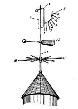

Простейший указатель скорости - отклоняемая вокруг вертикальной оси набегающим потоком пластина:
http://www.ecotoc.ru/alternative_energy/wind_energy/d212/
http://www.wetroenergetika.ru/4 raschet skorosti wetra.html
