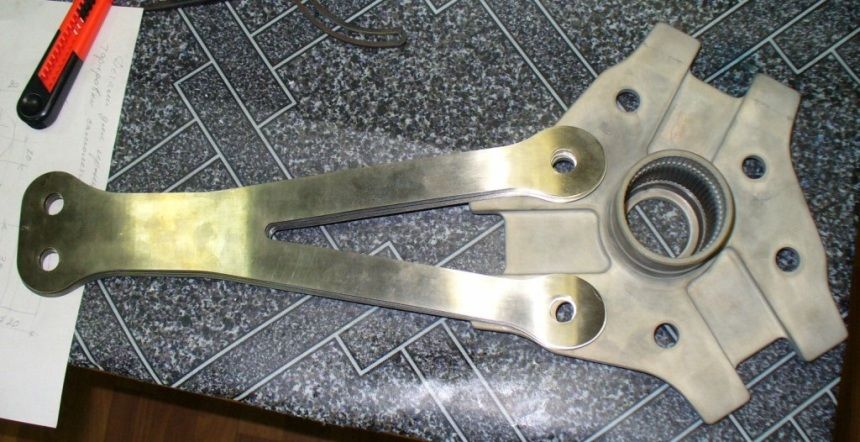

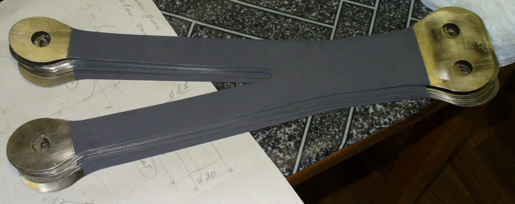

Подскажите пожалуйста а на вертолете АК 1-3 торсион выполнен из пластин какой толщины и сколько их в одном пакете?
Это вам  только разработчик скажет. Все зависит от конкретной лопасти и режимов полета.
    86 КБ · Просмотры: 471
Он же. Можно примерно судить о толщине пластин...
    63,5 КБ · Просмотры: 478
Как мне кажется, торсион выполненный по такой схеме самая простая конструкция, учитывая что на лазере таких деталей за день можно нарезать на 5 вертолетов...
Оно то да... Только эта "простая конструкция" должна соответствовать всем режимам НВ конкретного вертолёта. Расчёт такого торсиона даёт лишь приблизительные данные.
Точный результат достигается только путём длительного подбора и испытаний, в том числе и ресурсных. По мере наработки начальные параметры материала могут меняться, соответственно и правильность работы.
Проблема подобных торсионов не в технологии изготовления, а в оптимизации и надёжности серийной версии.
Самым удачным примером применения подобных торсионов являются вертолёты линейки MD.
