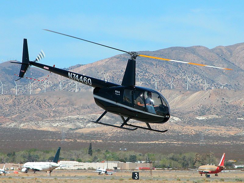

Даже вон у Робинсона крутка совсем небольшая, видно визуально. Значит чем то это обосновано?

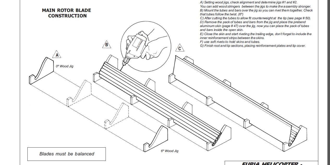

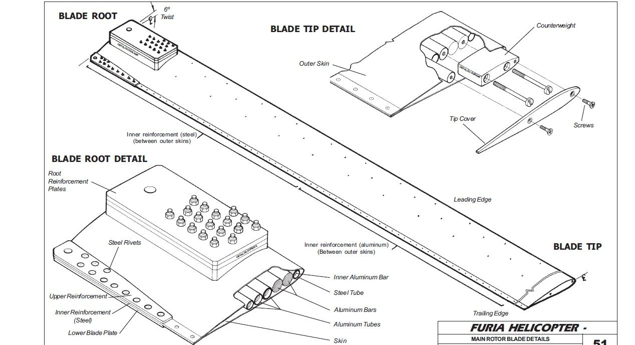

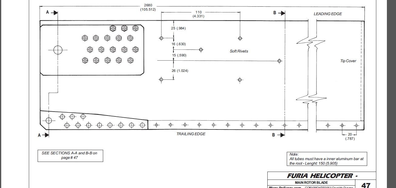

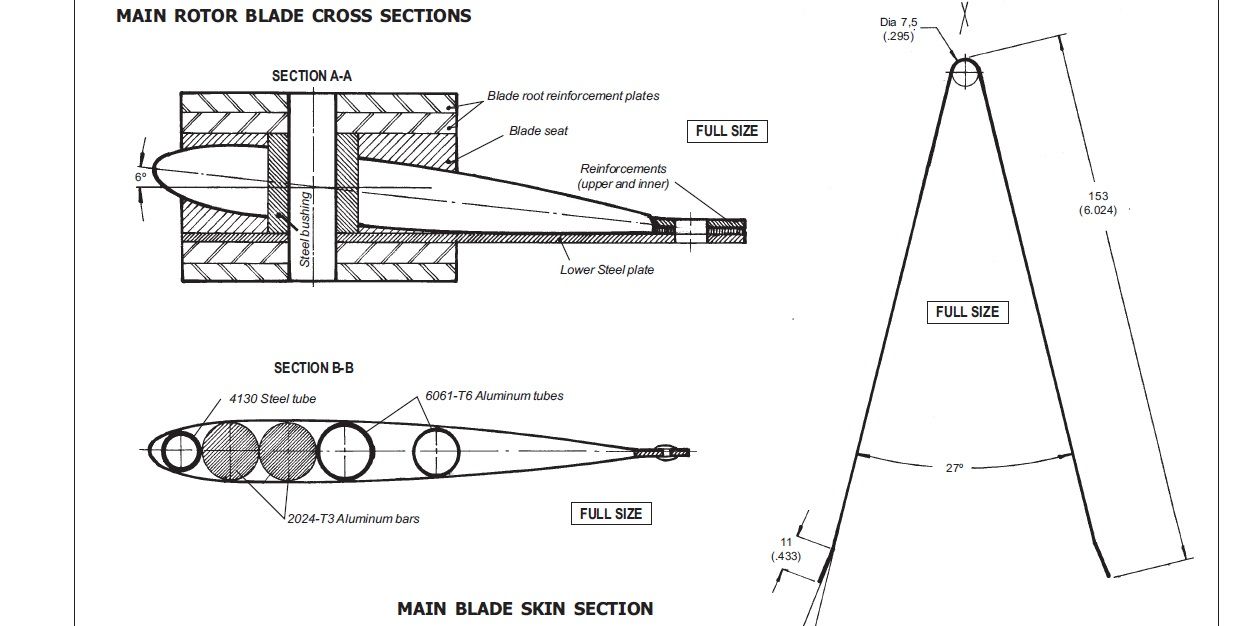

Вот сделал сканы  изготовления лопастей по Фурии :

Я такую лопасть сделал для своего, именно трапеция, с геометрической и профильной круткой.
Поделитесь технологией или этот сложно в изготовлении? Для меня обьяснять так : Берём тупой топор , идём в посадку к тополям и рубим самый высокий дерево ;D. Тяжело мне после самолётов перестроиться  к вертолёту.

Вот смотрю на чертёж лопасти
Коля, на этой картинке очень сложно визуально определить сколько их (градусов) там,
пять или все пятнадцать.
Погоди.
ri... обещал подкинуть информацию по робинзонам.
Суть изготовления лопасти с круткой и смысл этой картинки уяснил.  Ура ;D.
Значит по поводу крутки  решено ,  теперь  определиться стоит или не стоит три лопасти или две, дальше хорда , градусы  до 12 и вес одной лопасти?  Технология изготовления на скане ( в чертежах) меня устраивает, тем более можно по желанию утяжелить лопасть или оставить как есть.
