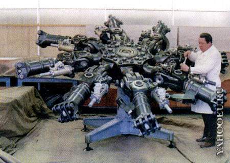

Почитал я тут про втулки вертолётов и решил - эта подойдёт  ;D
    27,7 КБ · Просмотры: 218
на этом фото похоже ваще нет никакого шарнира,кроме осевых
Не совсем так. Вертикальный шарнир таки есть на цапфах, только он упругий - там установлены резиновые демпферы, которые позволяют покачиваться лопастям в вертикальной плоскости. Но это соединение зависимое - цапфы соединены общим межлопастным валом, за счет чего качаются только совместно по типу коромысла...
